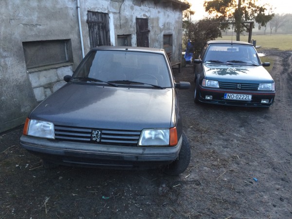

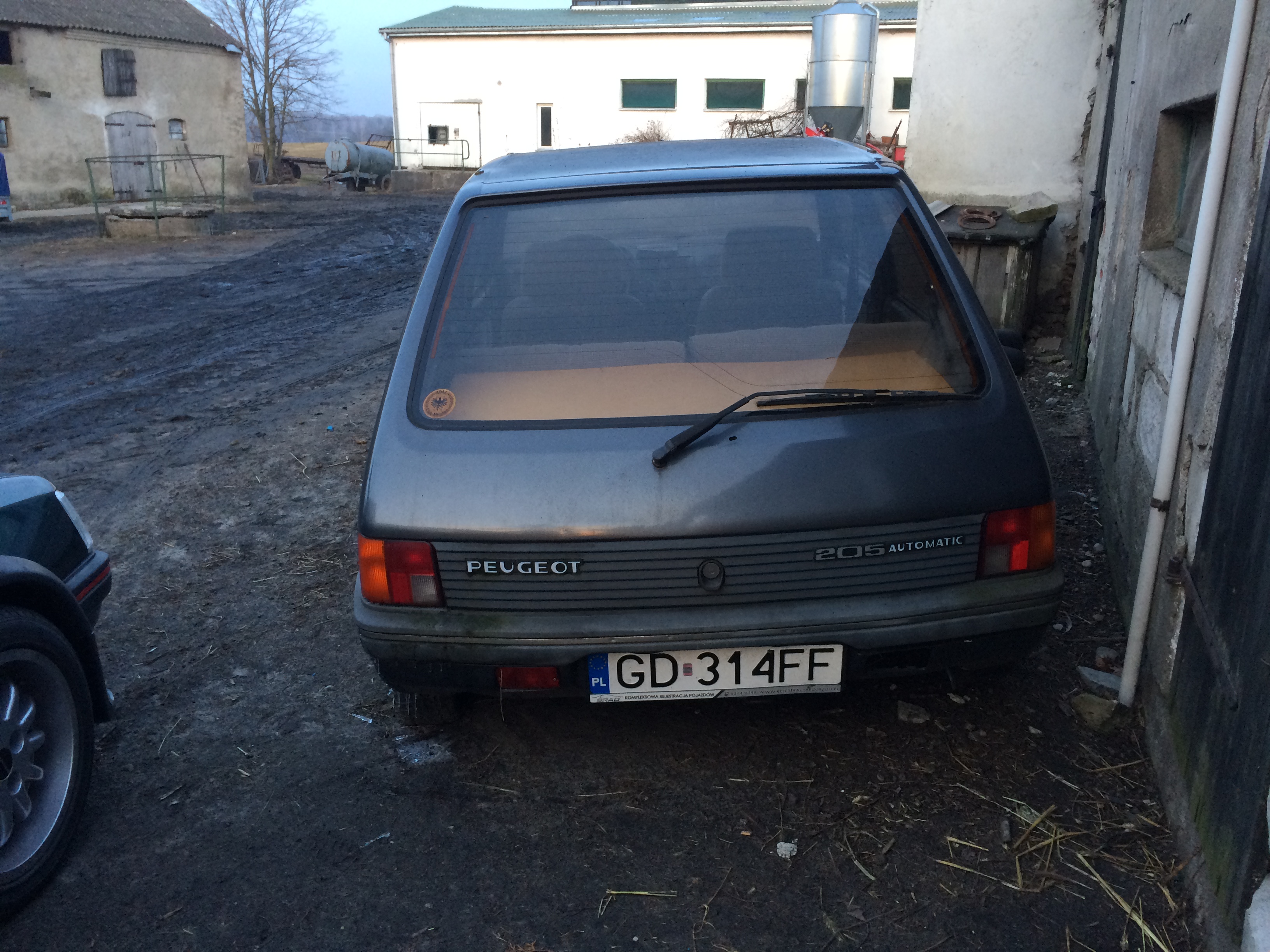

Jakiś czas temu szukałem automatica, kolejnej 205-ki to zabawy, podłubania i renowacji.
Dzięki naszemu koledze z forum "Szasz" otrzymałem zdjęcia i namiary na właściciela auta. Samochód przyjechał do Polski w 2012 roku z przebiegiem 120tys km. Podczas roku 2012 zrobił 3,5 tyś i tak stał na podwórku przed domem do teraz. Do auta dostałem dokumenty niemieckie razem z potwierdzeniami przebiegów z przeglądów w Niemczech.
Pierwsze zdjęcia z oględzin Szasza z lata 2015 roku.
http://forum.peugeot205.pl/viewtopic.php?f=22&t=30044
Pierwszy właścicielem auta w Polsce był starszy Pan rocznik 1940. On sprowadził, zarejestrował i jeździł samochodem przez 2013r. Podczas tego czasu padł aparat zapłonowy. Zamówił go w Niemczech i aparat przyszedł po miesiącu do Polski. Zamontowali nowy aparat i dalej nie udało się odpalić auta. Tak został sprzedany dla drugiego właściciela -fachowca. Zmienił kopułkę przewody ale źle podłączył przewodu WN i samochód odpalał gasł i nie było już czasu, pieniędzy na dalsze" psucie samochodu". nie ukrywam że bardzo się cieszę z tego powodu.
Drugi właściciel nie przerejestrował na siebie auta tylko tak stało do stycznia 2016 roku. Od początku podjęcia rozmów chciał sprzedać całe auto ale bez papierów. Koniec końców udało się kupić i samochód i papiery w komplecie.

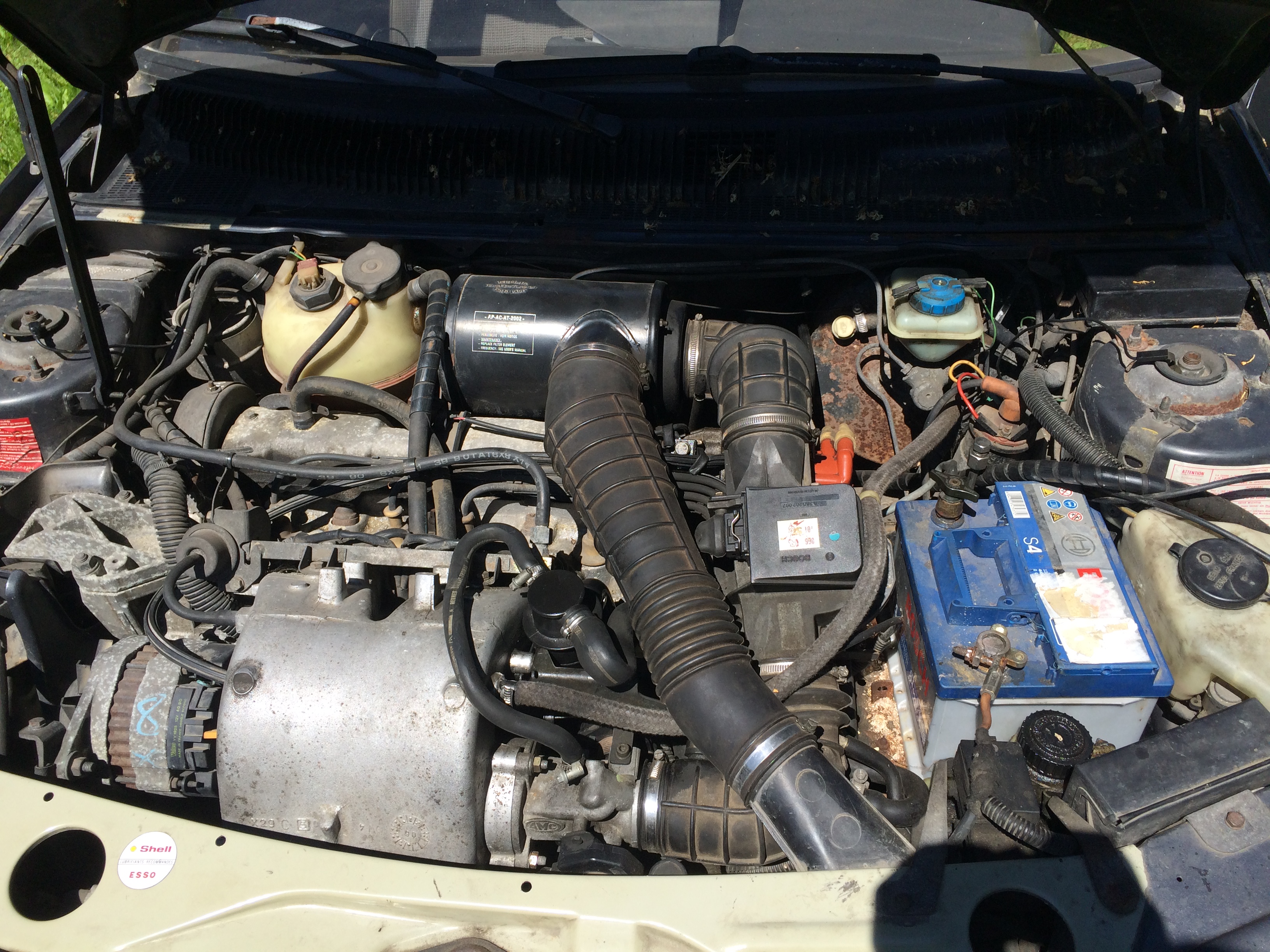

Po przyjeździe na oględziny przed zakupem przywiozłem bagażnik części, akumulatory. Podłączyłem akumulator sprawdziłem czy jest iskra, odkręciłem przewód od szyny wtryskowej paliwo jest. to co podłączyłem w odpowiedniej kolejności przewody WN i po kilku zakręceniach samochód zagadał. zdziwienie na twarzy sprzedającego - bezcenne. Umowa już była podpisana więc byłem spokojny ze cena nie wzrośnie. Dzień po zakupie wykupiłem ubezpieczenie. po tygodniu auto przyjechało na wieś na lawecie z Gdańska.

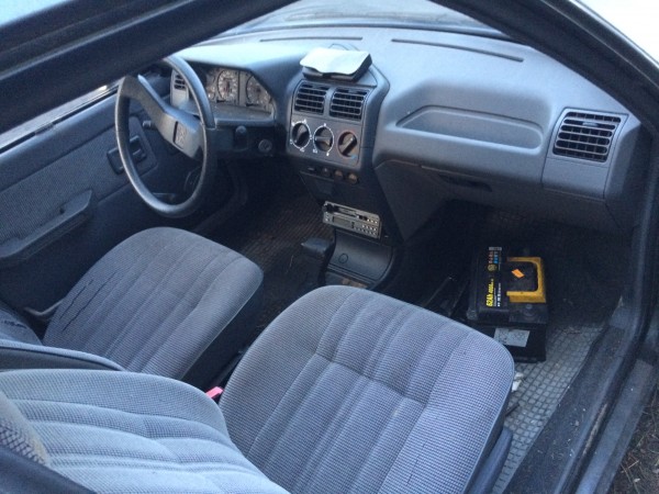

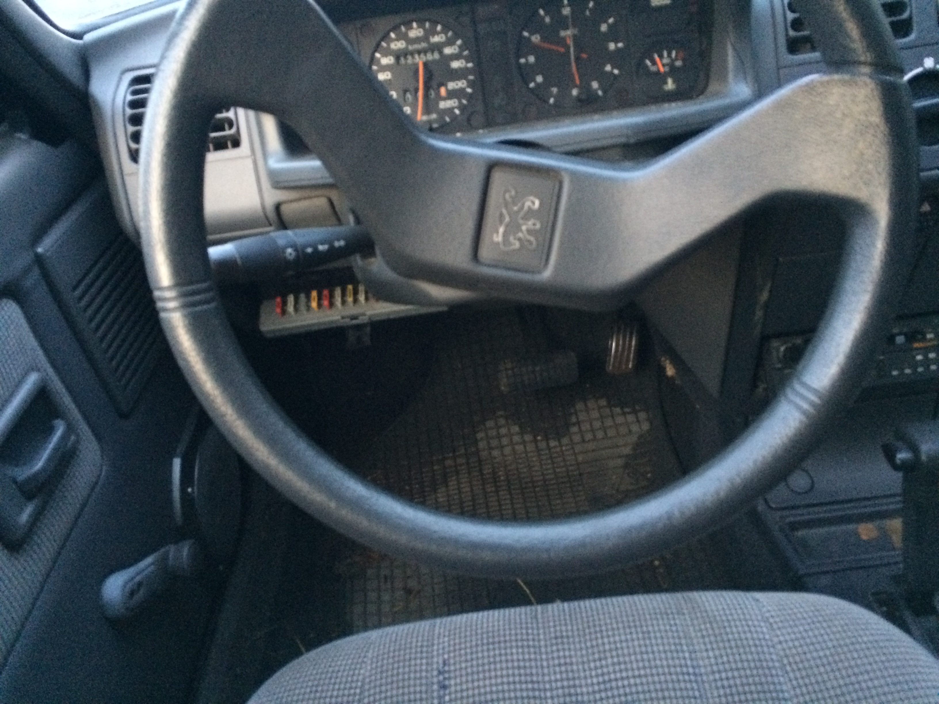

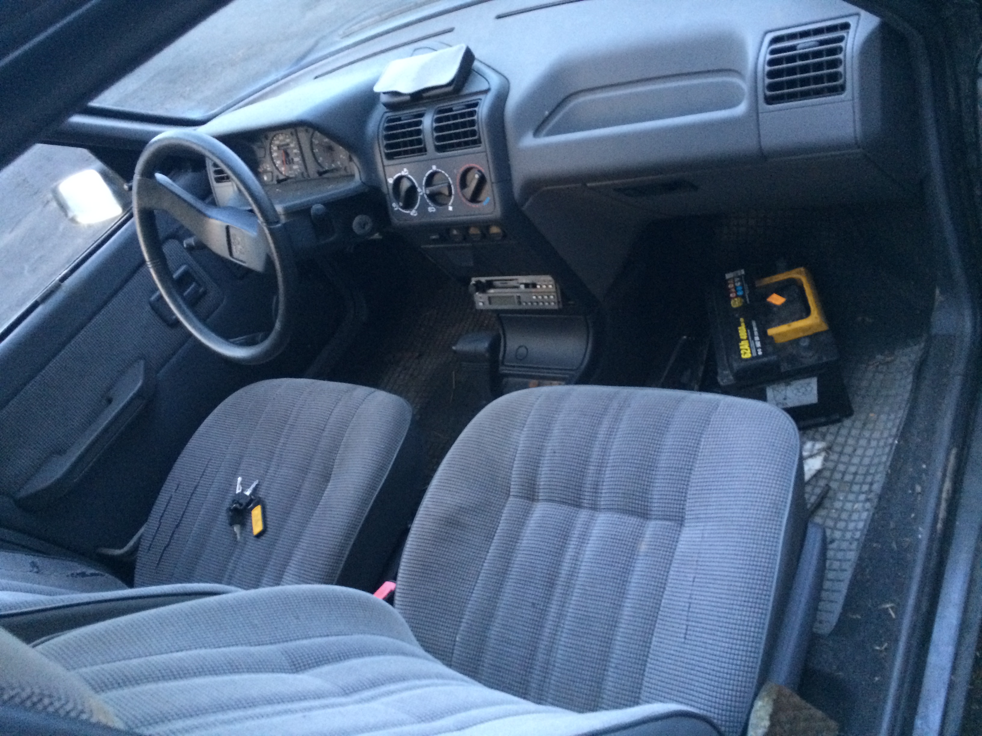

205 automatic w 5 drzwiach z silnikiem 1891cm3. Moc 75KW Oznaczenie w dowodzie rej to "Peugeot 20A 205 AUTOMATIC" Co dokładnie oznacza te 20A to nie ma pojęcia? Może ktoś mi podpowie. Wersja bieda bez centralnego, bez szybra, szyby na korbkę. Radio grundig wygląda na ory w tym samochodzie od nowości. Wszystkie szyby dymione w roczniku

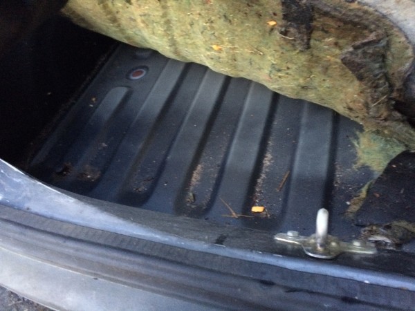

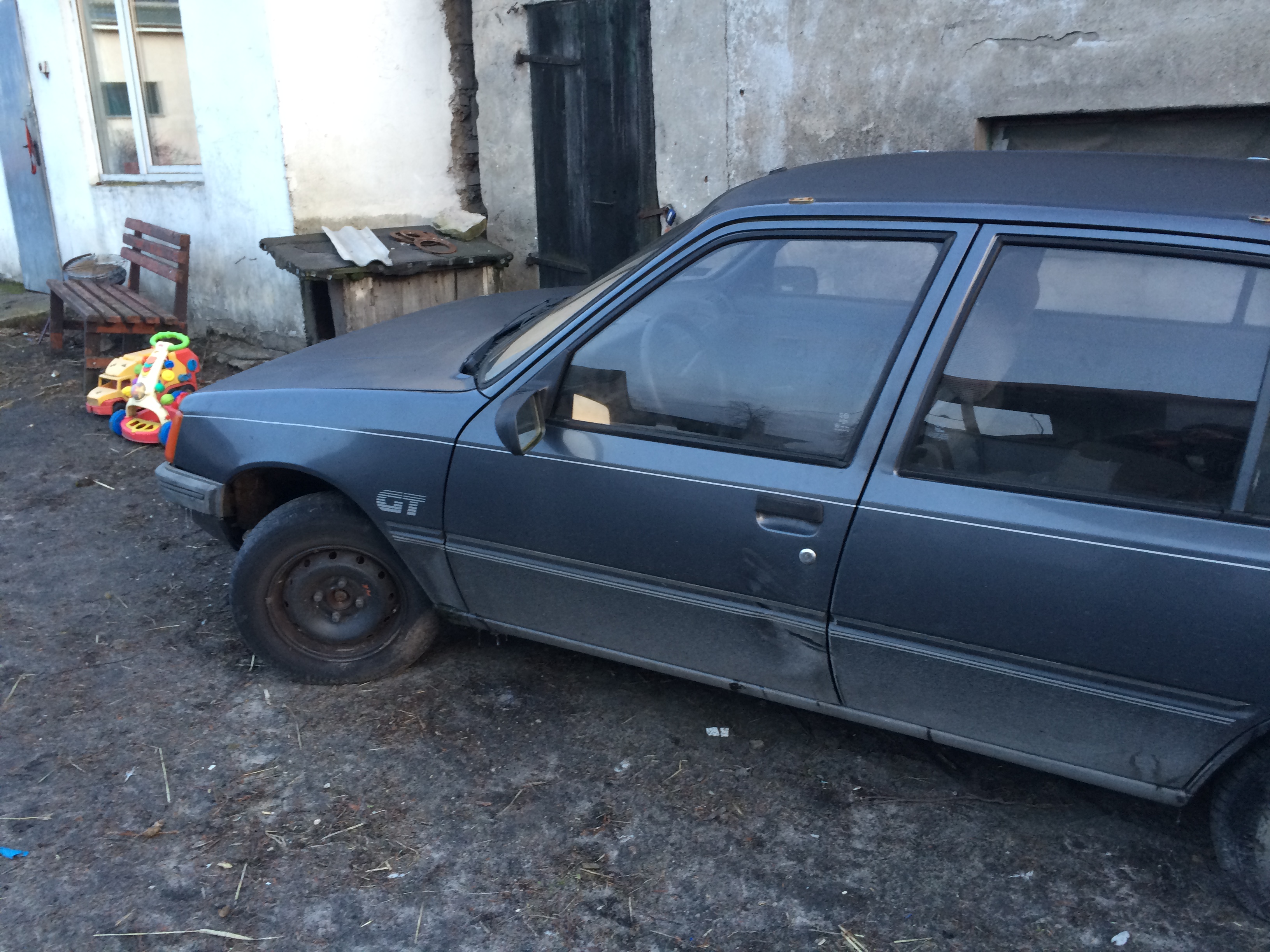

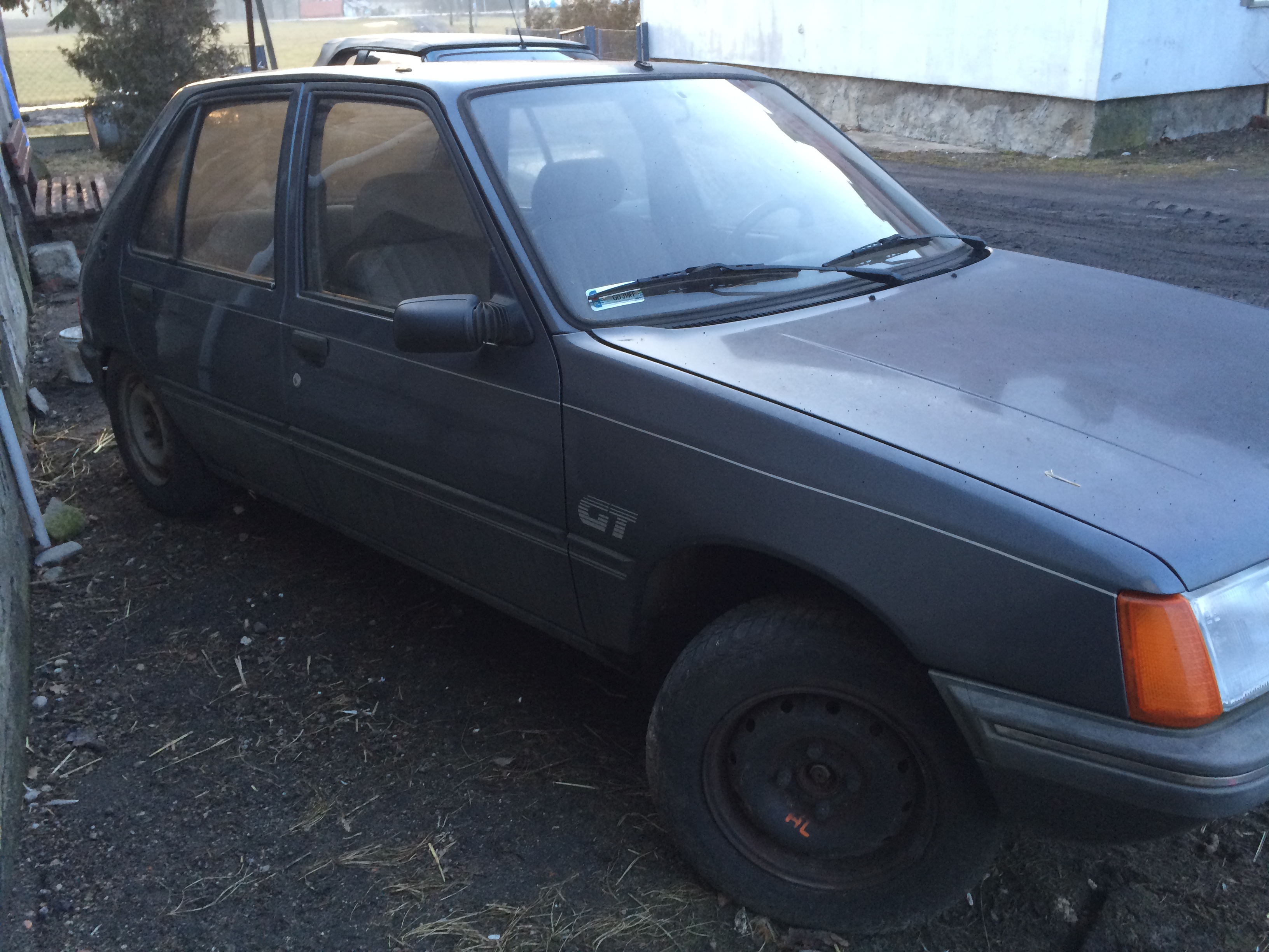

Stan blacharski po obejrzeniu od spodu jest super. Podłoga cała bez rdzy. Z wierzchu rudej nigdzie nie widać. Widoczne wgniotki większe lub mniejsze ale wszędzie lakier jest.
po oględzinach na podnośniku wyszło co do roboty.
-tylna belka bo samochód jest przekrzywiony na jedną stronę
- hamulce tył - przewody hamulcowe w=sztywne i giętkie
- linka ręcznego
-hamulce przód tarcze klocki na bendix-ie
- uszczelniacz półosi prawej
-łożysko podporowe półosi prawej
-lusterko wewnętrzne, antena.
Wiadomo oleje i filtr w silniku i skrzyni biegów.
Samochód w dachu ma metalowe blachy z gwintem naprawdopodobniej po bagażniku dachowym.

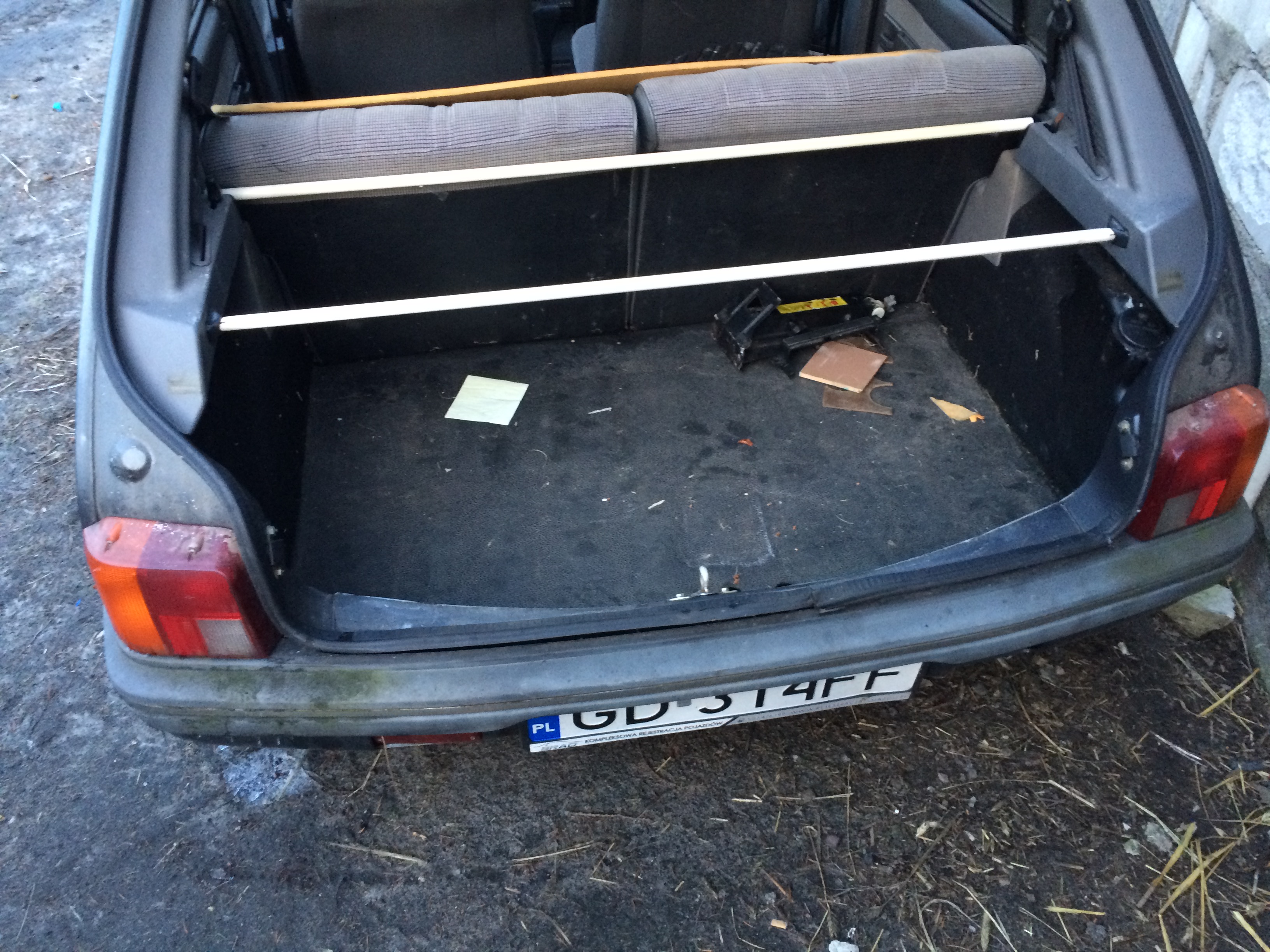

Montaż centralnego zamka na pilota. Znalezienie i wymiana daszka w kolorze szarym, dźwignia automatu pęknięta ale już czeka nowa w piwnicy. Brak tylnej półki ale w piwnicy już jest nawet z głośnikami więc wnętrze będzie dobrze nagłośnione.

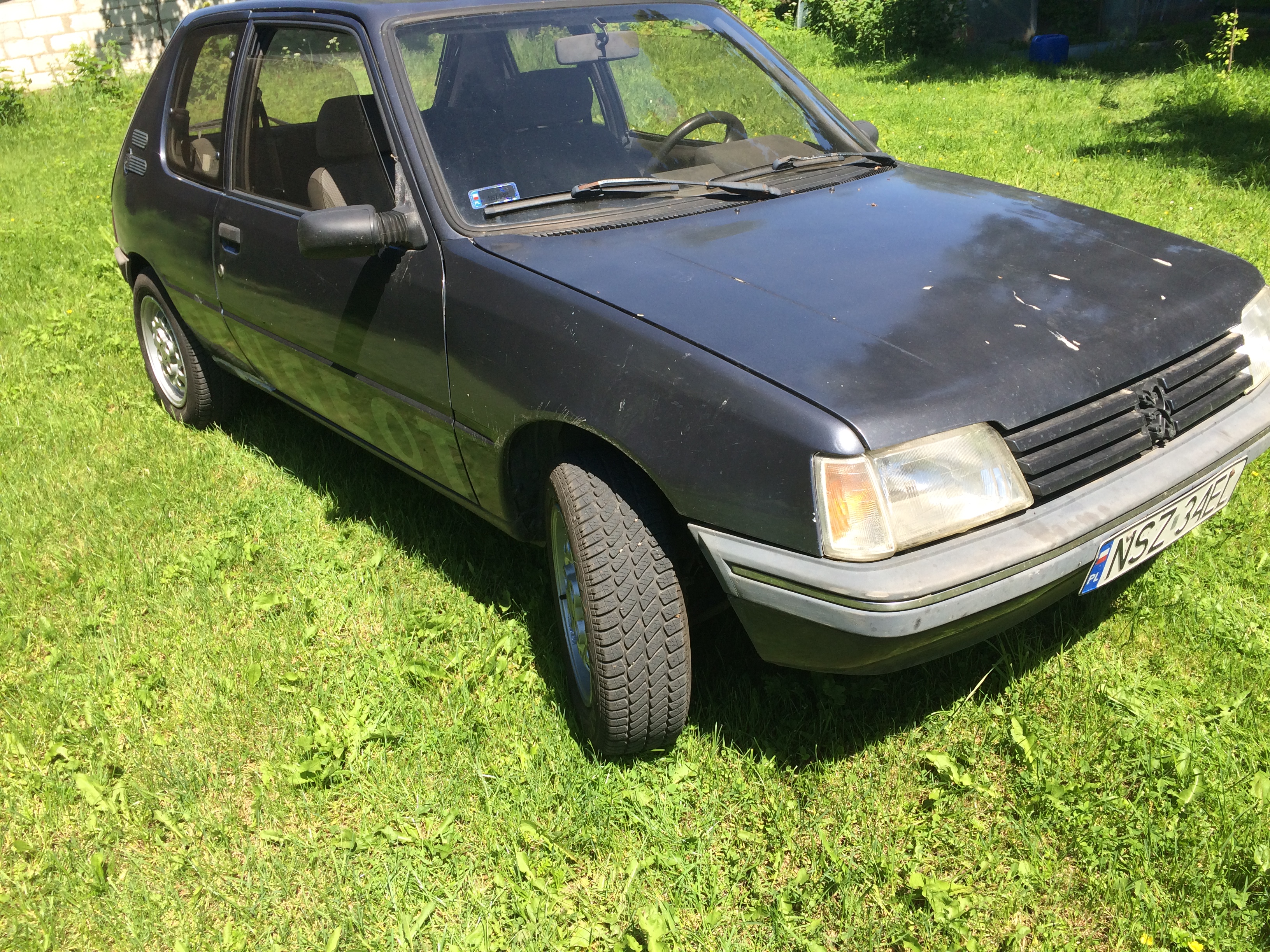

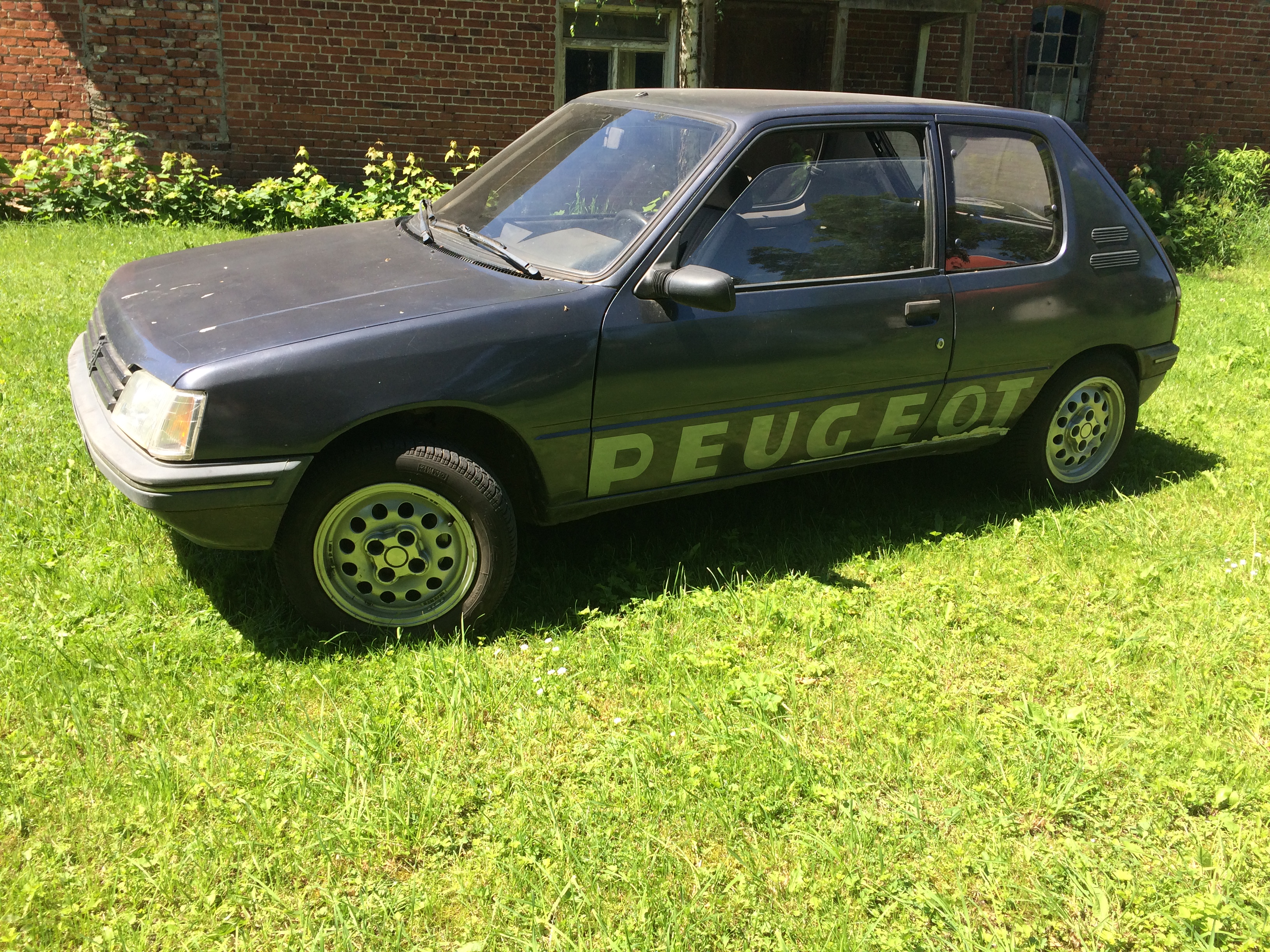

do stajenki dołączył nowy nabytek. 1,9 automatic 3d.
Pan który sprzedawał samochód poprzez OLX chciał na nim zarobić krocie. Rzeczywistość pokazała że się nie udało. Bujał się ponad miesiąc i ludzie nie bardzo chcieli go nawet obejrzeć.
stan techniczny bardzo doby wizualny dużo dorszy. Malowany przez jakiegoś mistrza pędzla pokojowego. Silnik super, skrzynia automat zmienia biegi bardzo gładko. przyśpiesza super. przeszedł przegląd techniczny bez problemu. Wnętrze siwe, deska cała.
