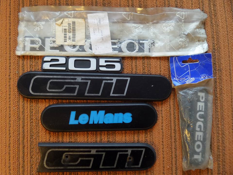

Przy okazji zacząłem kompletować detale i galanterię. Niestety podczas demontażu złamał się tatarsko przytwierdzony wkrętami do budy lewy emblemat "Le Mans". Ale i tak będą robione repliki, bo te znaczki wypłowiały przez prawie 25 lat.
W zapasach znalazłem nowy emblemat "Peugeot", całkiem ładny znaczek "205" i jeszcze napisy na chlapacze.

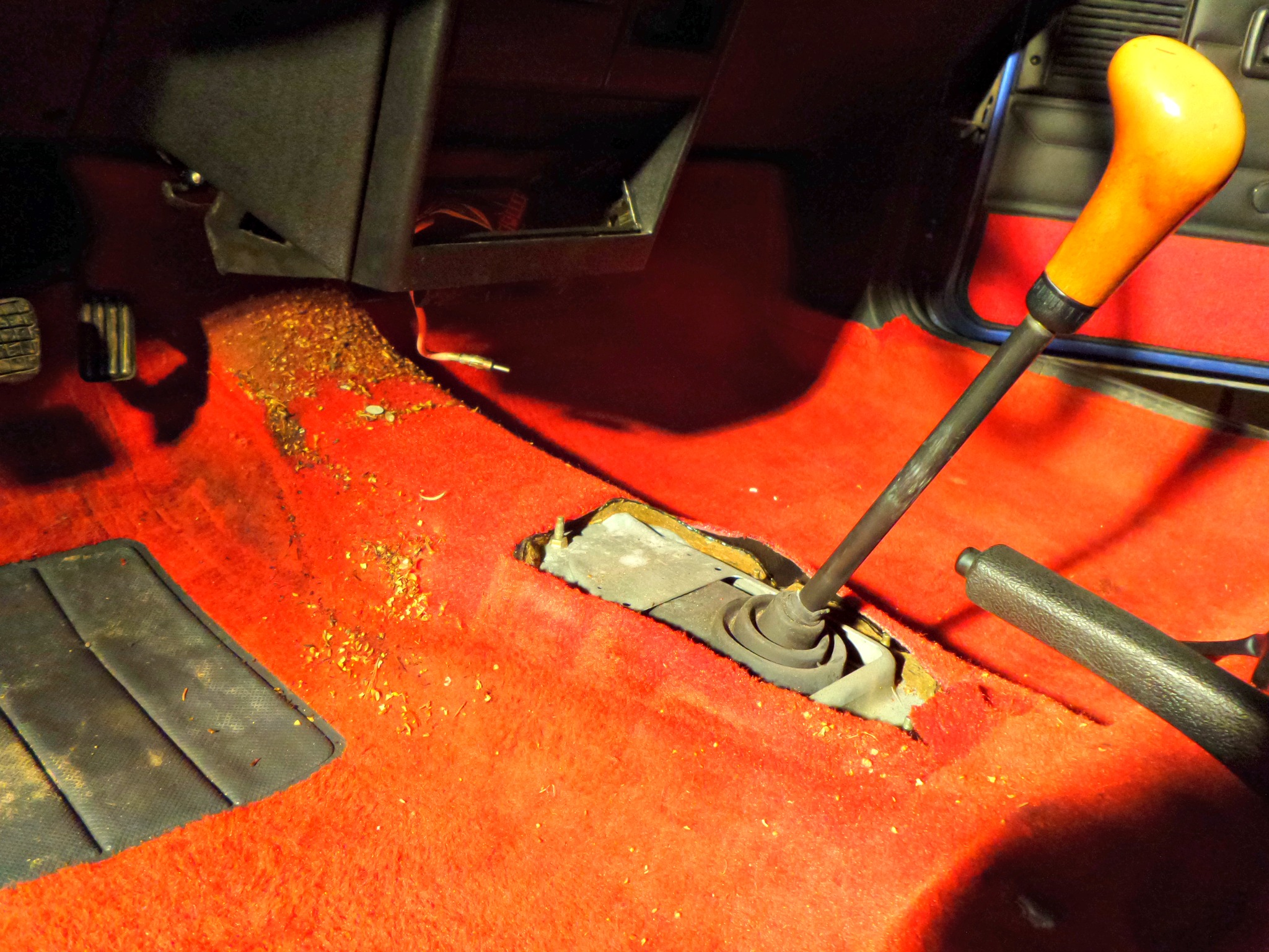

Ostatnie fotki brudnego i kompletnego wnętrza:

Już nic nie stało na przeszkodzie, żeby wyjąć dywan. Trochę się bałem o to, co zastanę pod spodem, bo wykładzina była nieco wilgotna.
I faktycznie - maty były nasiąknięte. Ale wyglądało to tak, jakby w aucie skropliła się wilgoć, bo nie zauważyłem śladów przedostawania się wody z zewnątrz. Widocznie nagła zmiana klimatu i rozmrażanie na pokładzie TIRa nie wyszły mu na dobre.
Na szczęście po wyjęciu wygłuszeń, podłoga okazała się nie tyle zdrowa, co praktycznie nieskazitelna. Nie zauważyłem nawet kropeczki rdzy, czy nalotu. Im lepiej poznaję to auto, tym bardziej mnie zadziwia.

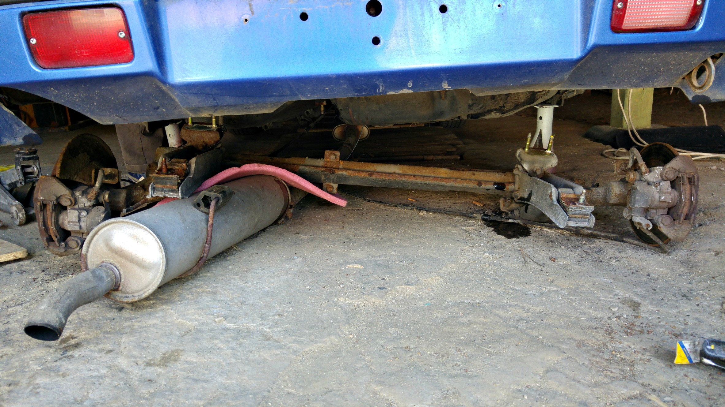

Na sobotę rano zaplanowaliśmy z Józkiem targanie belki w LeMansie. Jako, że auto do tego zabiegu przygotowałem już jakiś czas temu, pozostało tylko wjechać na stanowisko pracy.
Ciepła, wiosenna pogoda sprzyja kulturze pracy silnika. GTI zapalił za pierwszym przekręceniem kluczyka i to od razu na cztery gary. Obroty trzymał równiuteńko i mimo przedmuchów w okolicy kolektora wydechowego chodził tak, jakby już chciał jeździć, a nie kisić się w ogrodzie pod drzewem.
Belka wyszła bez oporów. Nie wygląda najlepiej. Teraz czeka ją regeneracja kowalską metodą majzla i młota. Miejmy nadzieję, że nie będzie stawiała oporu.
Bardzo za to ucieszył mnie widok, jaki zastałem pod belką. Nie mówię tu rzecz jasna o szwedzkim błocie. Poza drobnym nalotem większe ogniska korozji w zasadzie nie występują. Wystarczy porządne czyszczenie, konserwacja i będzie święty spokój na długie lata. Marzy mi się taki spód, jaki miał Maro w swoim CTI O-)

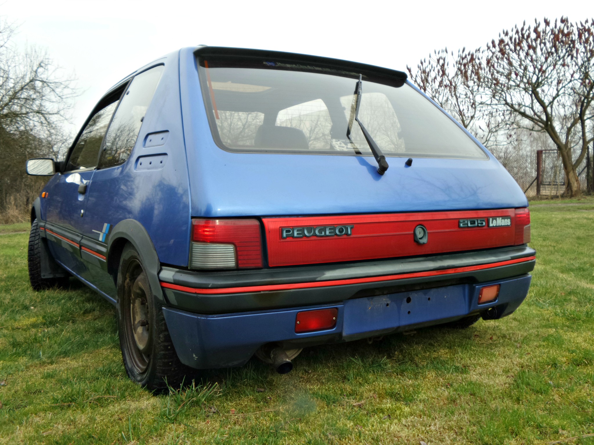

Tak wygląda Harriet obecnie. Mam nadzieję, że niedowład kończyn nie potrwa długo i staruszka jeszcze pohula...
