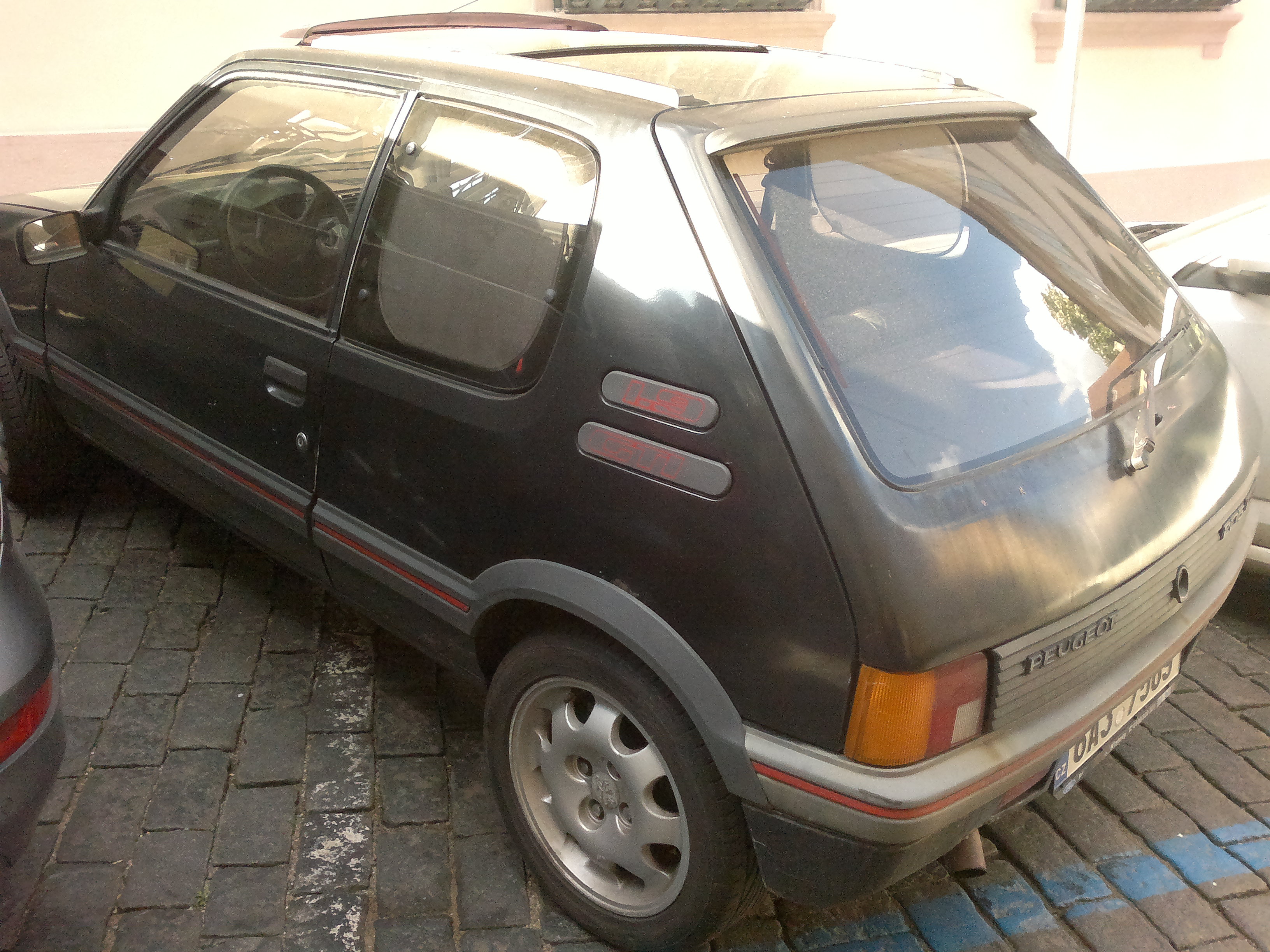

Do Pragi pojechałem autokarem, napotkane 205 na starym mieście:
							Ot Przygoda
I po trzech dniach 660km Ostrów Wlkp>Ząbkowice Śląskie>Kłodzko>Kudowa Zdrój>Nachód>Adrspach>Hronov>Wrocław>Ostrów Wlkp
