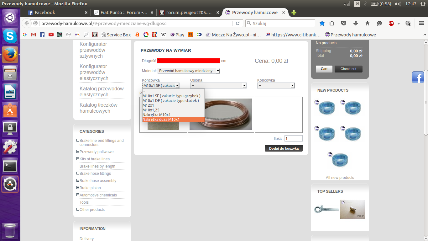

Może ktoś pomoże? Jakie są połączenia dla tych dwóch najdłuższych przewodów stalowych? Łączą się przy tylnej belce i okolicach sanek przód (05 i 06):
Do wyboru mam:
Re: [C] Peugeot 205 Look 1.1 PB+LPG '91
M10x1 typu grzybek
