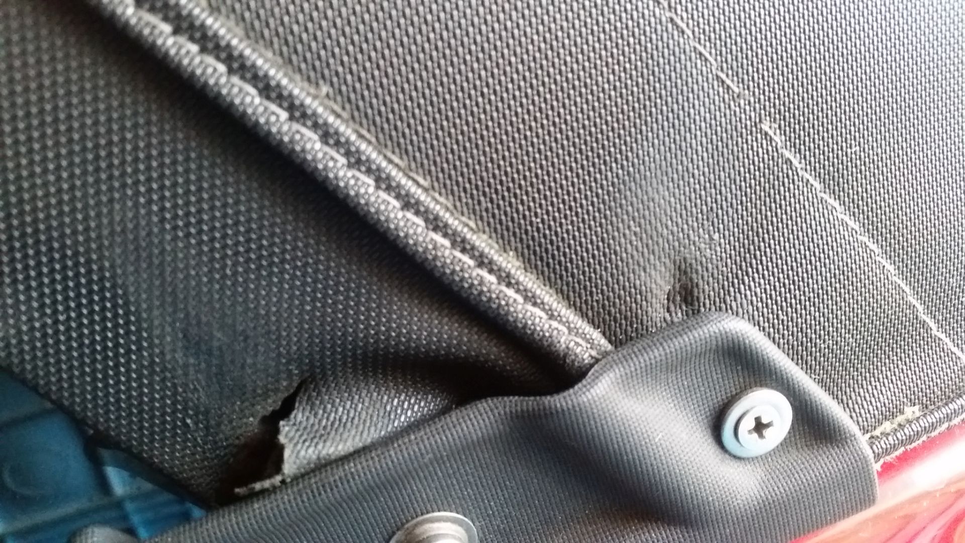

W wigilię, korzystając z wiosennej pogody, CTI został wyprowadzony z garażu i przewietrzony. Jednak głównym zadaniem było przesmarowanie wszystkich uszczelek silikonem.
Zauważyłem również prawdopodobny powód wilgoci w lewym tylnim błotniku/podłodze bagażnika. To minimalna dziurka pokazana na zdjęciu:
Nie przyglądałem się temu dokładnie, ale chyba w tym miejscu woda dostawała się do środka. Nie było tam żadnej kałuży, a jedynie "zapocenie" po wewnętrznej stronie błotnika. O tak to wyglądało w listopadzie:
Teraz jest już sucho (wybebeszyłem cały bagażnik, podniosłem tylne siedzienia, oderwałem boczki, zostawiłem lekko uchylone szyby, żeby wywietrzało. Na wiosnę trzeba zająć się tym kawałkiem dachu.
Są jakieś polecane preparaty, żeby to skleić albo w inny sposób uszczelnić?
