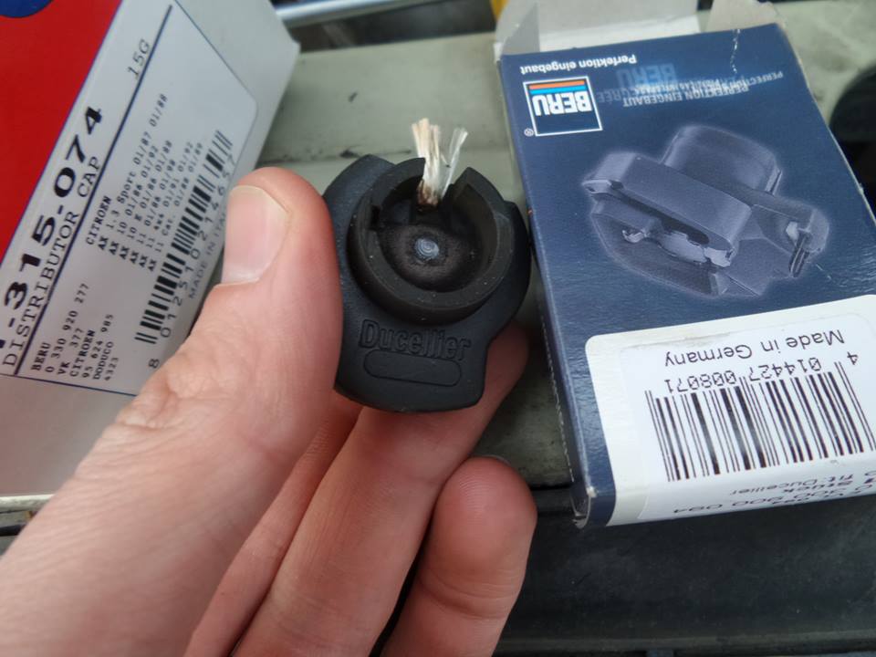

W weekend udało się trochę pogrzebać przy aucie. Przyszła część zamówionych gratów, podmieniliśmy z Józkiem palec i kopułkę, które nie nadawały się już do niczego.
Le Mans z oporami, ale zapalił. Trzeba mu jeszcze nowych kabli i świec, bo chodzi jak pilarka spalinowa. Gdzieś w wydechu są też jakieś przedmuchy.

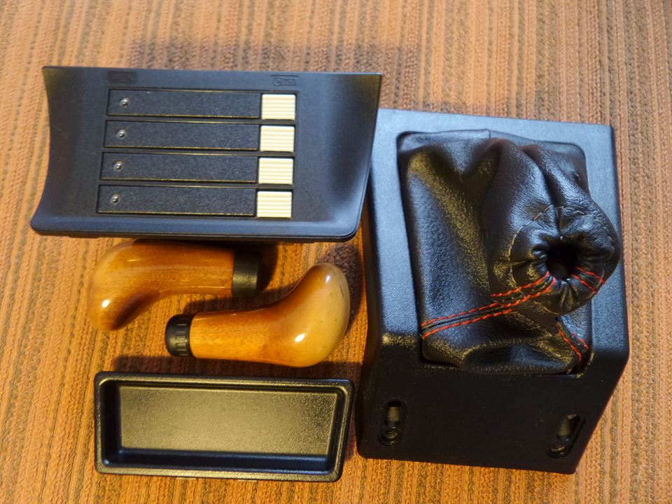

Zdjąłem i wyczyściłem plastik tunelu wraz z mieszkiem i półeczką na monety. Wyszperałem w pudłach z częściami schowek na kasety magnetofonowe. Zastanawiam się, czy go nie założyć, bo chcę zostawić oryginalne radio. Prace ruszą szybciej, gdy ekipa budowlana skończy przebudowę garażu. Wtedy Le Mansa będzie można wstawić pod dach i ciut bardziej rozbebeszyć.

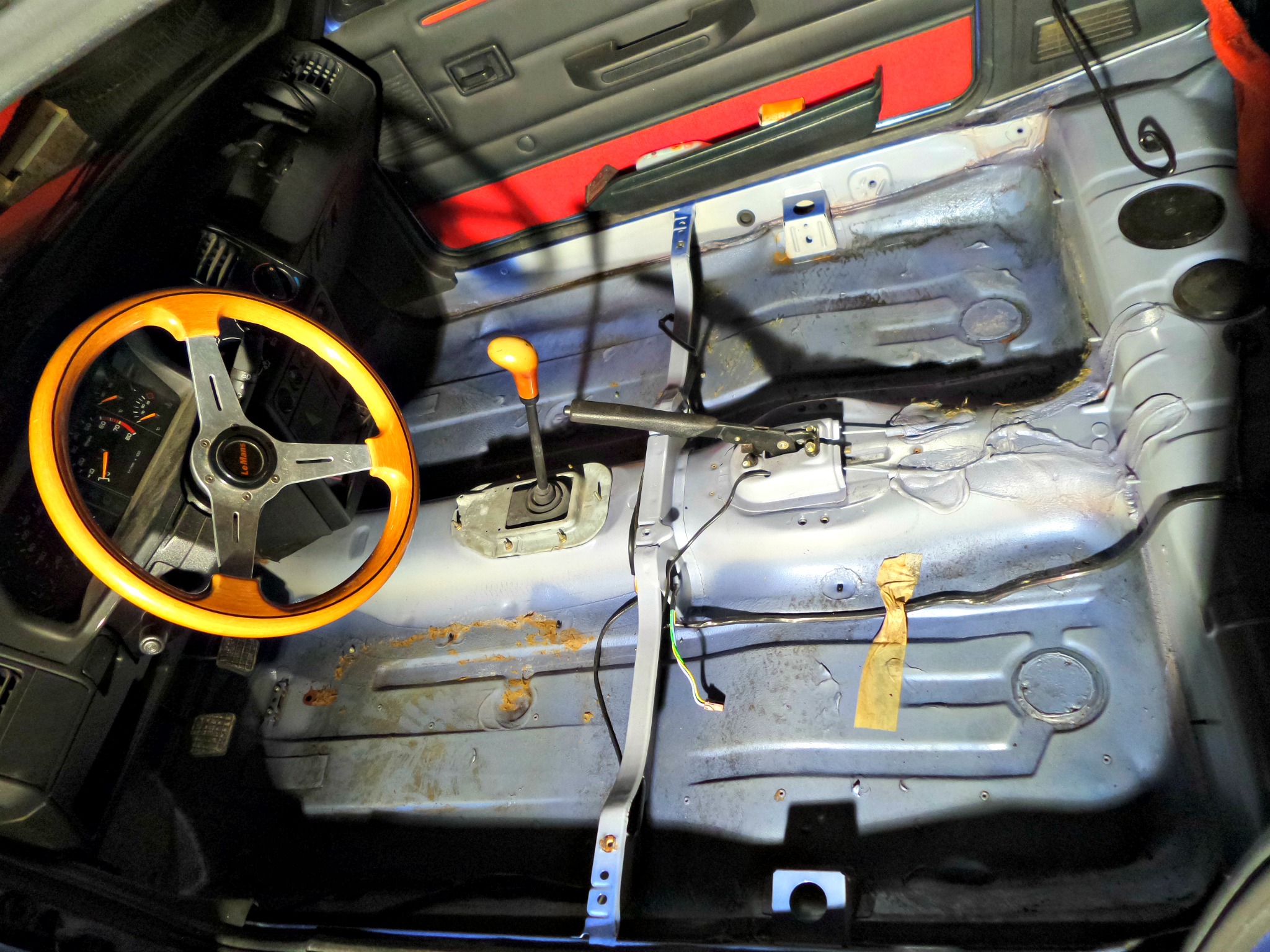

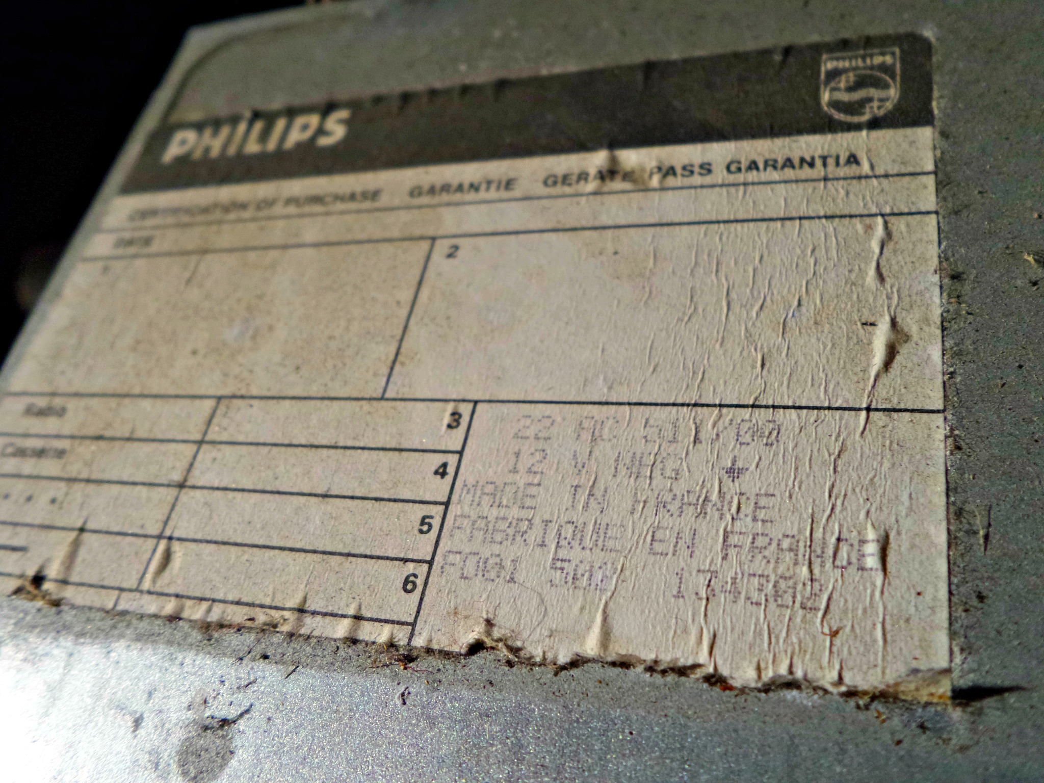

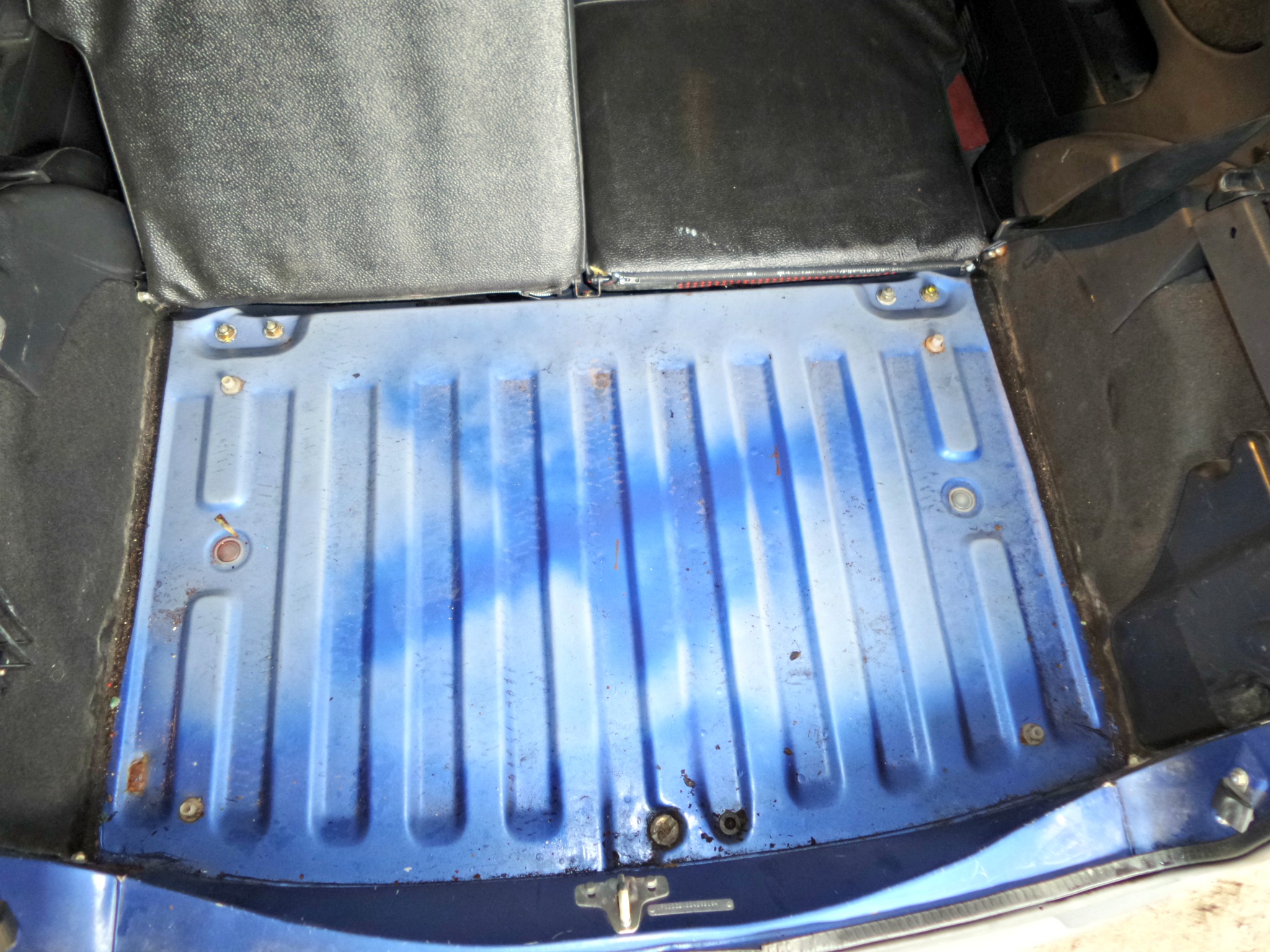

Dzięki za rady, ale postanowiłem wyciągnąć radio bez kombinowania. Udało się dorwać pasujące pręto-wyjmaki i kaseciaka w końcu wytargałem. Co się okazało? Że to Philips Made in France... Tunel stawiał trochę oporu, ale w końcu wylazł, odsłaniając kupkę śmieci. Już nic nie stało na przeszkodzie, żeby wyjąć dywan. Trochę się bałem o to, co zastanę pod spodem, bo wykładzina była nieco wilgotna.
I faktycznie - maty były nasiąknięte. Ale wyglądało to tak, jakby w aucie skropliła się wilgoć, bo nie zauważyłem śladów przedostawania się wody z zewnątrz. Widocznie nagła zmiana klimatu i rozmrażanie na pokładzie TIRa nie wyszły mu na dobre. Na szczęście po wyjęciu wygłuszeń, podłoga okazała się nie tyle zdrowa, co praktycznie nieskazitelna. Nie zauważyłem nawet kropeczki rdzy, czy nalotu. Im lepiej poznaję to auto, tym bardziej mnie zadziwia. Aha - zanim zabrałem się za robotę, wpadł Druan na pępkówkę. Zamiast flaszki, zostawił mi w bagażniku jakieś zawiniątko. Jeszcze nie rozpakowałem, ale wygląda obiecująco

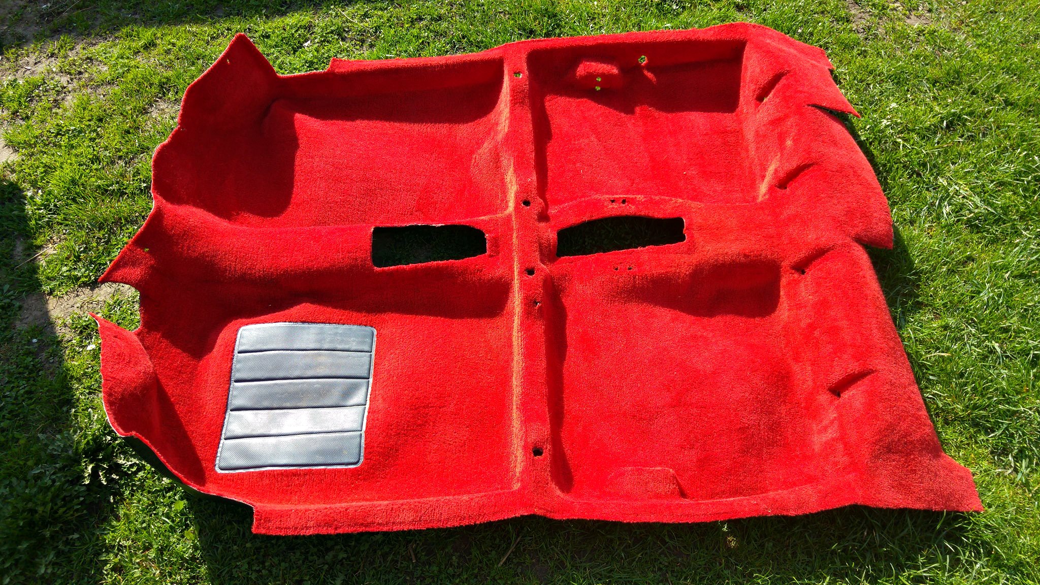

Wykładzina wyprana i wysuszona. Wszystkie plamy zeszły
