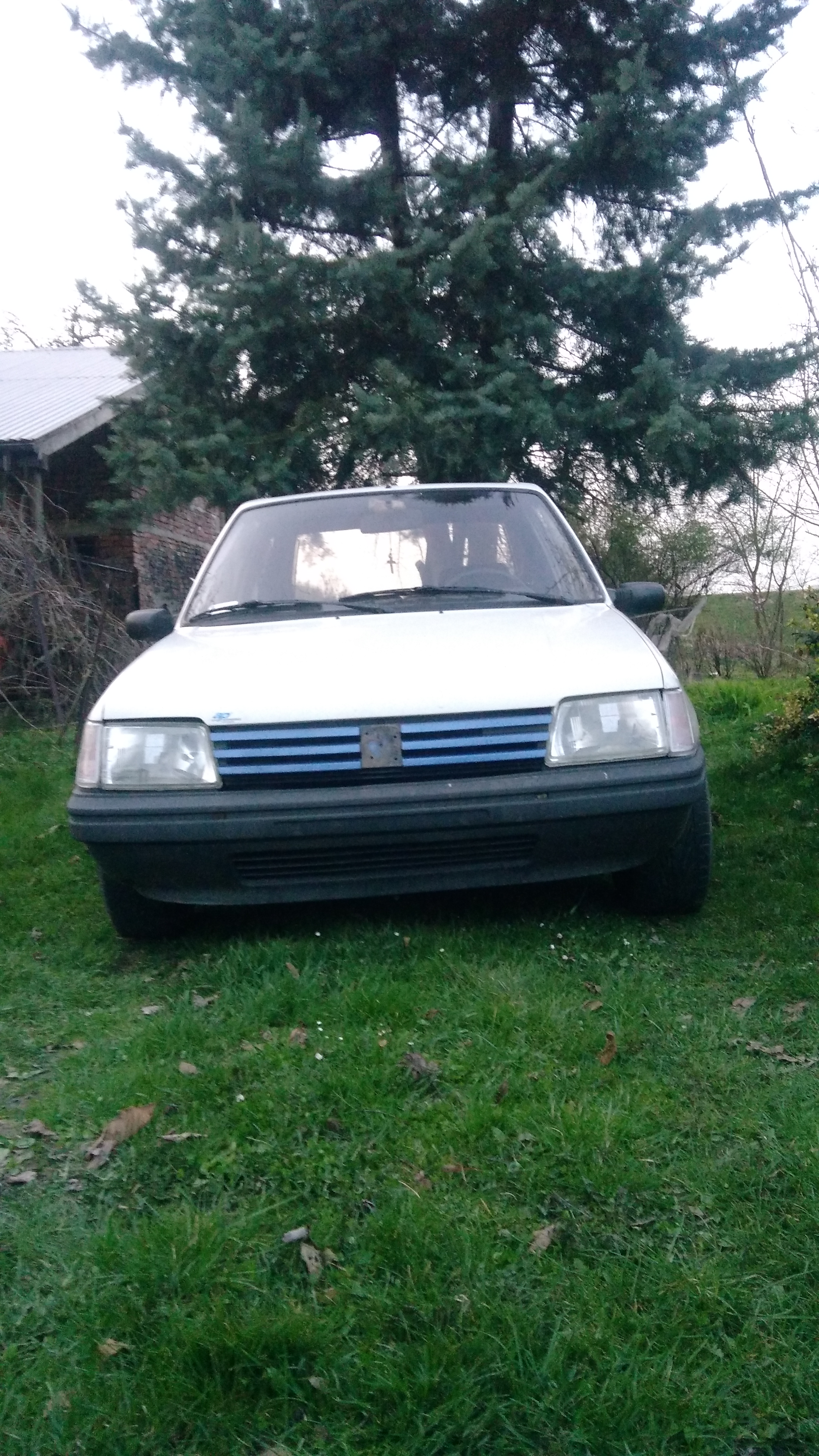

Silnik wlozony razem z wiazka, ktora jest przy silniku i laczy sie z komputerem :) natomiast wiazka kokpitowa zostala z puga z 1.4, choxiaz plany byly na przekladanie calej z saxo.
Odpalenie silnika to kwestia doslownie 4 kabelkow :) Podlaczamy mase na skrzynie i bude i do aku, plusa na alternator i rozrusznik, a do idpalenia silnika wyszukujemy dwa niebieskie stosunkowo grube kable z wiazki od silnika jeden to plus na autonat rozrusznika a drugi to plus na ecu, potem wynajdujwmy kabelek koloru szarego dosyc cienki i puszczamy na te dwa plusa po zaplonie (np z kostki do cewki z wiazki od puga). Podlaczamy paliwo i to wszystko, reszta to tylko podpiecie czujnikow cisnienia oleju, ladowania itp :)

Jak zmianę silnika znosi przedni zawias, bardzo siadło?
- pyzio_dawca
- Posty: 328
- Lokalizacja: Skawina/Krk
Przedni zawias, no moze minimalnie nizej teraz jest, ale ponizej 1 cm. Za to auto prowadzi sie baaaardzo dobrze i przyjemnie Nalezy tez pamietac, ze mam gwintowany zawias wiec seria moze zachowywac sie inaczej

Uderzyles w cos, czy oddales do malowania?
Kurde a takiego zderzaka właśnie szukam do dieselka! Oryginał bez dziur na listwę
- pyzio_dawca
- Posty: 328
Chcesz go? Przyjedz, dam Ci za friko, tylko trzeba mu podratowac mocowania boczne, bo troszke wyrwane sa Ja go zmieniam na nowy, a dokladka zostanie.
Coz no, byl dzwon sa zmiany

Chyba zamocny silnik, a za słabe hamulce. nie mogę popełnić tego błędu u sibiepyzio_dawca pisze: Coz no, byl dzwon sa zmiany
- fila1223
- Posty: 844
Hamulce nie koniecznie a opony dały ciała
- pyzio_dawca
- Posty: 328
Dokladnie, opony - moja wina zero bieznika z tylu, zamianilem 15" na 13" zeby obczaic jak wyglada a potem - pospiech, bam bam, 50 km/h lekki luk i row :/ coz czlowiekowi sie spieszy.... Hamulce nie byly za slabe sa bardzo dobre, przod to jowe tarcze i klocki plus w bdb stanie zaciski z 405, wielkie serwo - Filip widzial i reg. sily hamowania tylu
Ajajaj Paskudne miejsce do naprawy. Łatwiej przód klepnąć lub wymienić coś tam z blachy. I tak bywa...
