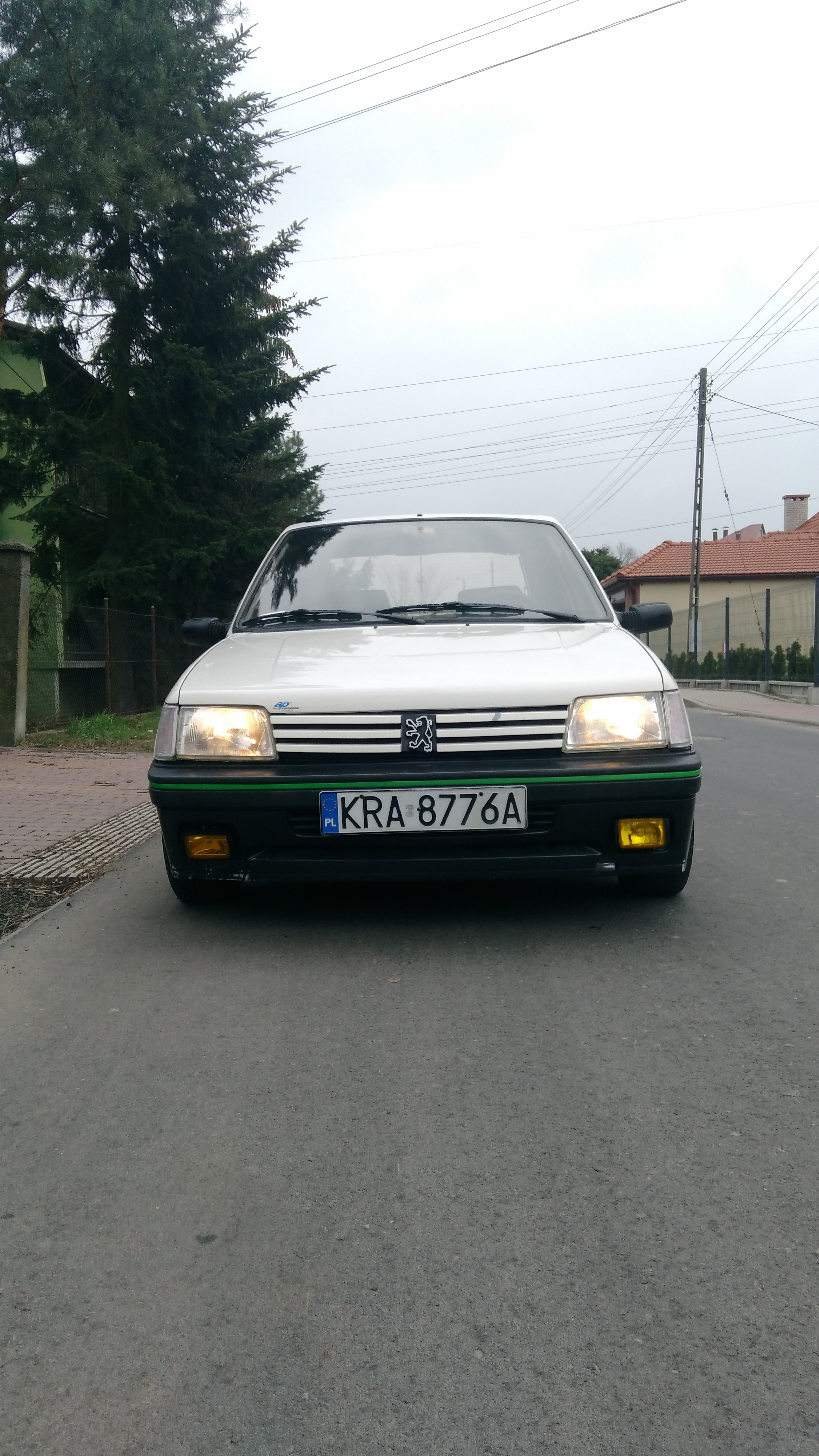

pyzio_dawca
Posty: 328
Posiadany PUG: Accent 1.6 TU
Lokalizacja: Skawina/Krk
Re: Biały Peugeot 205 1.4 Accent
Post autor: pyzio_dawca »

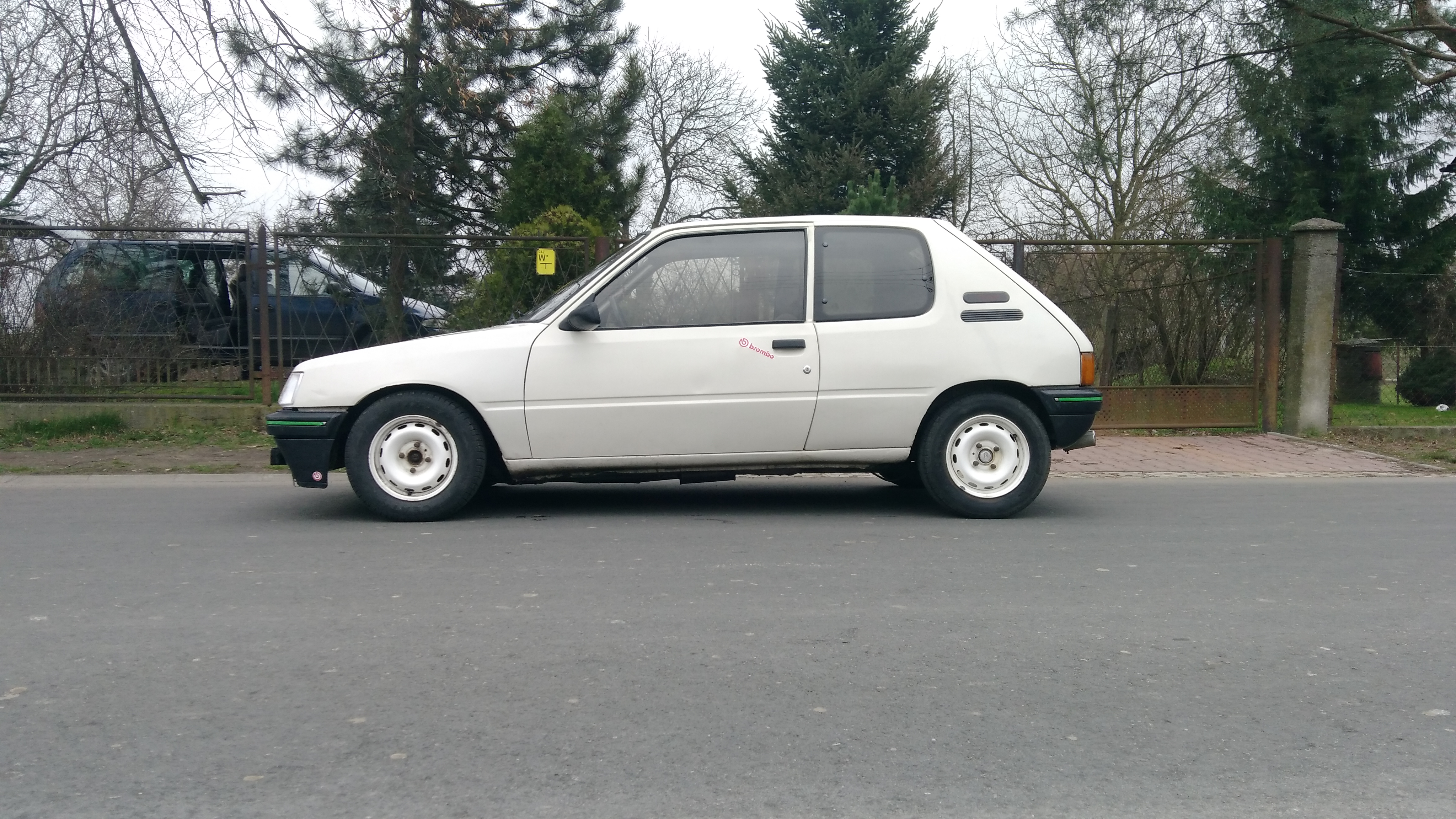

Jak zmianę silnika znosi przedni zawias, bardzo siadło?
pyzio_dawca
Posty: 328
Przedni zawias, no moze minimalnie nizej teraz jest, ale ponizej 1 cm. Za to auto prowadzi sie baaaardzo dobrze i przyjemnie ;) Nalezy tez pamietac, ze mam gwintowany zawias wiec seria moze zachowywac sie inaczej :)
