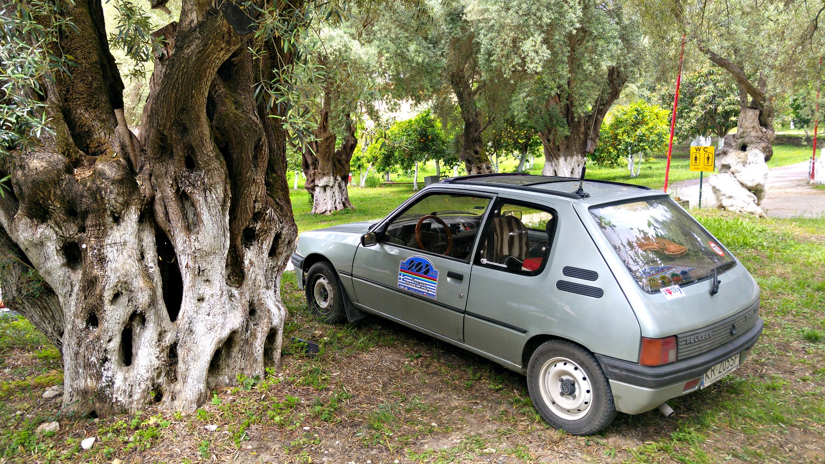

Widzę, że grecka ekipa mało skora do opowieści po tripie. Mnie też dużo czasu zajęło zabranie się w końcu za posegregowanie zdjęć i podsumowanie wyjazdu. No, ale dziennik pokładowy zobowiązuje!
Na pewno ten wpis nie będzie już tylko laurką, bo intensywnie eksploatowany od prawie pięciu lat dieselek tym razem nie zadowolił się tankowaniem pod korek i dolewkami oleju. Trochę zaczął kaprysić ujawniając jedną małą awarię i kilka usterek, które jednak dały w kość podczas dwutygodniowej wyprawy.
Zacznę od tyłu, czyli od podsumowania. Nie mam fotki z licznika tuż po powrocie, ostatnią zrobiłem w dniu powrotu z Węgier, ale obliczyłem że przez 14 dni przejechałem ponad 5600 kilometrów. Dolałem 2-2.5 litra oleju, a spalanie wahało się w przedziale 4.54 - 5.79.
Przygotowania do tripa zacząłem jeszcze zimą. Wraz z Manwe wymieniliśmy kawał przedniego zawieszenia. Wóz dostał nowe wahacze, końcówki drążków, gumy stabilizatora, lewą piastę i łożysko, a także manszetę przegubu zewnętrznego półosi lewej. Do tego na pokład wjechały wszystkie nowe wodziki skrzyni biegów, żeby manewrowanie lewarkiem nie przypominało mieszania łyżką w zupie.
Tuż przed tripem okazało się, że pękło mocowanie (płetwa) stabilizatora belki, czego nie zdążyliśmy już zrobić, więc musiałem jechać bez tylnego stabilizatora. Na początku mi to przeszkadzało, bo 205-tka bujała się nieprzyjemnie na łukach, ale potem okazało się najmniejszym z problemów. Helter i Morfeusz stabilizatora nie mają w ogóle, a jakoś jeżdżą :)
Już pierwszego dnia Józek na postoju na Węgrzech dostrzegł śrubę w mojej lewej tylnej oponie. Wbiła się w mięso bieżnika i nie wyglądała groźnie. Szybko się zwulkanizowała i jeździ na aucie do dziś. Kiedyś się za to wezmę
Słowację, Węgry, Serbię i Macedonię przejechałem w miarę komfortowo, nie licząc dyskomfortu psychicznego wywołanego świadomością braku stabilizatora i obecnością śruby w oponie. Niestety pierwszego dnia w Grecji na fantastycznej drodze przez góry zaczęła się tłuc półoś. Na początku dyskretnie, potem coraz głośniej. Okazało się, że spadła manszeta z przegubu wewnętrznego i wywaliło smar. Tłuczenie na prawych zakrętach postępowało, a pod koniec tripa musiałem przejeżdżać je już bez gazu. Nieszczęsna półoś odebrała mi sporo frajdy z jazdy. Nie dość, że dysponowałem najsłabszym autem, to na dodatek było ono 50-procentowym inwalidą na winklach :x
To jednak nie był koniec nieszczęść tego dnia. Tuż po zwiedzaniu Meteorów dieselek rozkraczył się w ulewnym deszczu. Po odpaleniu momentalnie gasł i nic nie wskazywało na to, żeby chciał współpracować z kimkolwiek z naszej ekipy. Szybki komunikat przez radio i momentalnie przy aucie pojawiła się silna grupa sztorcownicza. Deszcz nie przestawał padać, pod naszymi stopami płynęła rzeka deszczówki niosąca liście i śmieci, a tu wciąż nie było pomysłu, dlaczego klekot nie chce jechać dalej.
Walka odbywała się w dramatycznych warunkach. Gadzina przypłacił ją rozlewem krwi na obcej ziemi. Ranę szybko opatrzył taśmą izolacyjną, ale w okolicy smoka baku wciąż widać ślady zmagań. Reszta ferajny przemokła do suchej nitki. W końcu udało się jednak sprowadzić dziada na dół pod hotel, przygotowując tymczasowy bak z półtoralitrowej butelki po wodzie mineralnej. Zapadał zmierzch więc sztorcowanie odłożyliśmy na następny dzień.
Na szczęście ranek był już pogodny. Na pamiątkę sfotografowałem prowizorkę wykonaną dzień wcześniej i przeparkowałem auto na kawałek względnie prostego betonu.
Po chwili pojawił się Józek, Grzesiek, Bananowiec i Vroobel. Rozpoczęło się diagnozowanie awarii. Przewody paliwowe, które podejrzewaliśmy na pierwszym miejscu okazały się niewinne. Wyglądały dobrze i żaden nie był zagięty. Podejrzenie padło na filtr paliwa. Ten faktycznie nie wyglądał dobrze. Rozleciał się w rękach, więc rozpoczęliśmy poszukiwania nowego, co nie było rzeczą łatwą bo w Grecji był to dzień świąteczny.
