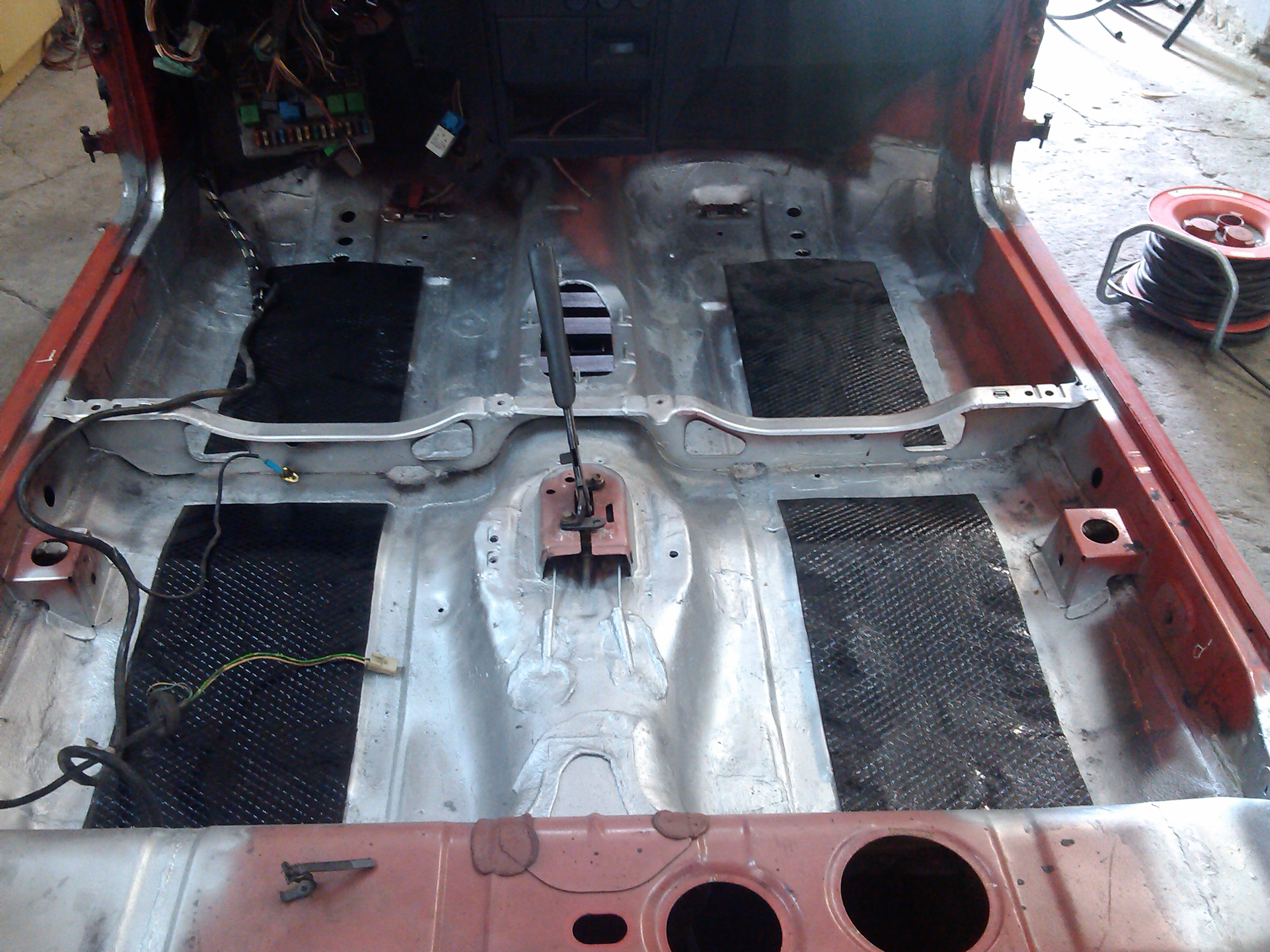

dodaje kilka zdjęć z etapów prac na przestrzeni ostatniego roku :) cały czas po malutku do przodu :)
etap dzisiejszy :) mineło troche czasu ale idziemy do przodu ...
kilka zdjęć z etapów pracy - projekt nie umarł :)

wszystko wygląda pieknie. Elementy podłogi wstawiałeś z innej 205?
szasz
Posty: 739
Re: 205xs 1.4 TU3M 90r
Post autor: szasz »
Baaaardzo obrazowe ;-) robi wrażenie, trochę czasu zajęło ale to nie olimpiada, nic na szybko ;-)
205 XS rulez :-)
pepek69
Posty: 105
Rejestracja: 22 lis sob, 2014 7:14 pm
Posiadany PUG: avatar
Post autor: pepek69 »
Właśnie - nie olimpiada - poza tym inne prace, zajęcia i czasami po prostu się nie chce :-).
Ale idziemy. Do przodu - części cięte z innej zdrowej budy choć po wycięciu wyszło że jednak coś w środku się zaczyna
Chodzi o rudzielca ale niema chyba idealnych - ważne, że do przodu :-) miało być kilka miesięcy a zrobi się 2 lata :-).
Bo w tym roku nie planuje wyjechać. Do końca roku całość-buda lakier, zawieszenie, montaż całości do kupy - przez zimę kompletny silnik i na wiosnę 2017 .... Potrzebuje jeszcze tapicera aby ogarnął fotele przednie - siedziska.
Reszta wyjdzie w praniu...
Mam jeszcze drugiego XS-a którym zapylam na co dzień do pracy więc nie mam ciśnienia :-)
