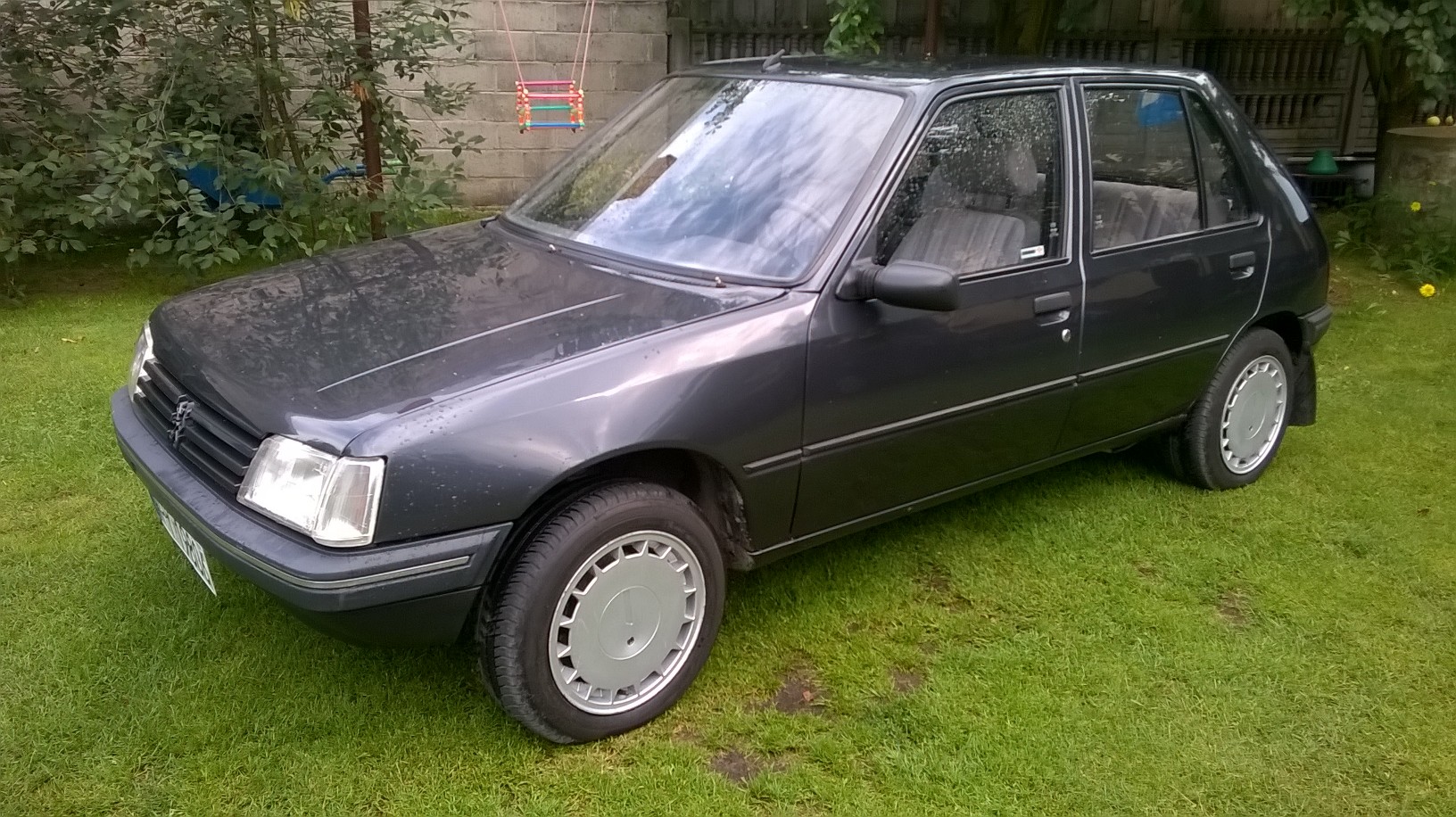

Jakieś zmiany? Coś powoli idzie do przodu też z zewnątrz

Czy to sa fele oz ?
- gargli
- Posty: 86
- Rejestracja: 15 kwie pt, 2016 10:46 pm
- Posiadany PUG: 205 GR 1.4
- Lokalizacja: Łódź
Re: 205 GR 1.4 1992 uratowany od kasacji
fele od kolegi Vroobell205 z naszego forum. Na zdjęciu wszystkie info jakie mam.
Dekle od Cytryny, ale chyba całkiem dobrze się prezentują
- Vroobell205
- Posty: 389
Na ciemnym aucie wygląda jeszcze lepiej niż na jasnym. Jakie opony dobrales i w jakim rozmiarze?
