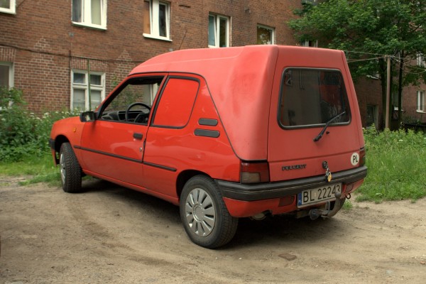

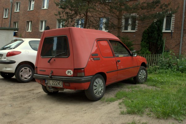

Chcę pochwalić się moim nowym nabytkiem jakim jest Peugeot 205 Terberg Van .
Auto kupiłem poniekąd z przypadku i konieczności posiadania wozidełka do pracy ponieważ trochę nieoczekiwanie sprzedałem swój poprzedni wóz . Nie jestem jednak zwolennikiem zasady zajeździj/zezłomuj więc i dla peugeota chcę poświecić trochę serca
Może trochę o aucie -
Jest to wolnossący diesel 1.8l ,rocznik '95 ,niebieskie dywaniki i fotele -jak go ogarnę wrzucę zdjęcia .
Z "bajerów" elektryczne szyby i to by było na tyle
Licznik wskazuje coś ponad 280tys ,jestem trzecim właścicielem w kraju .
Z najpilniejszych spraw do zrobienia -
-hamulce przód
-Kielichy
-Problemy z ładowaniem
-wyciek z okolic pompy wody

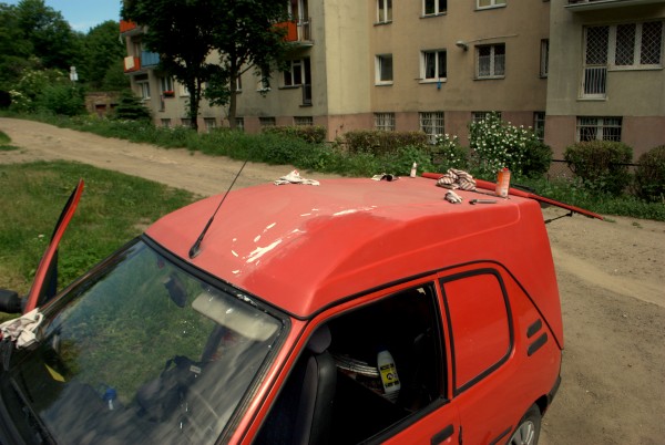

Dziś natomiast lecząc frustrację wywołaną tym, że nie doszły zamówione części (dziś powinien być już po rozrządzie ;/ ) zająłem się doprowadzeniem "Paździerzycy" do stanu wizualnego bliższemu poprawności . Na warsztat poszedł najbardziej charakterystyczny a zarazem będący w najgorszym stanie element tego egzemplarza czyli dach -
Dzięki ciężkiej pracy i pomocy dziewczyny (której 206 też się załapało) udało się osiągnąć przyzwoity efekt (różnica między stanem nagannym a poprawnym) . Może wizualnie nie ma rewelacji ale sama faktura dachu zmieniła się diametralnie ...
Teraz trzeba go porządnie wymyć, bo był po prostu zapuszczony a później na całość pójdzie wosk koloryzujący i może coś z niego będzie
