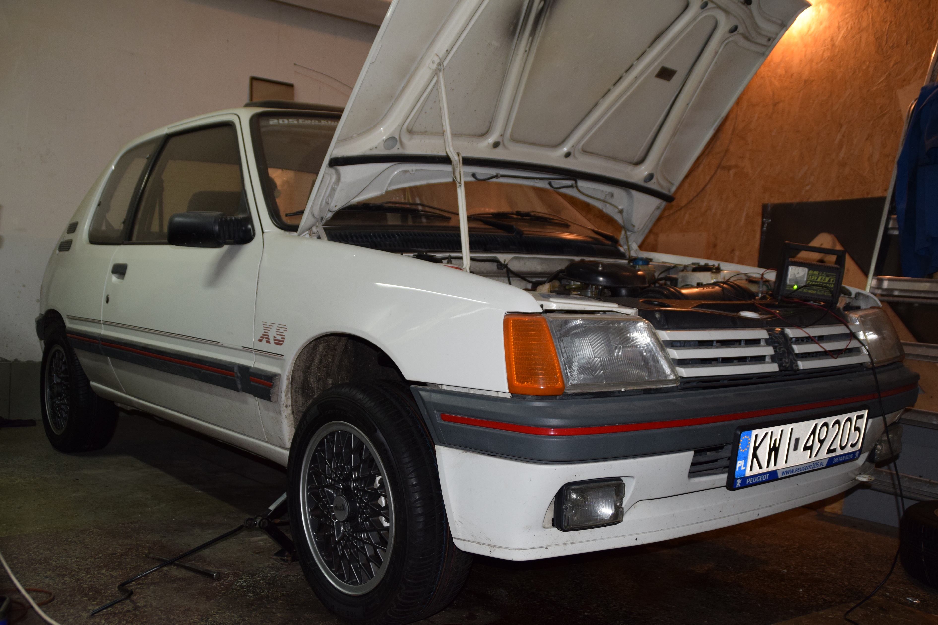

Żółw poskręcany, dziś opuścił na chwilę pieczarę ale pod osłoną nocy i deszczu więc zdjęć nie robiłem. Kiera chodzi lżej niż w Clio II ze wspomaganiem, którym jeżdżę na co dzień.
Lecz pojawił się znowu ten sam problem - otóż promień skrętu w lewo jest o wiele mniejszy niż w prawo. Jest tak mały, że nawrotkę z parkingu sklepu musiałem robić na dwa razy :evil: Pomimo iż końcówki drążków są powkręcane na taką samą ilość obrotów (29) i zbieżność jest ok (na oko i ucho) a i gwintu na końcówkach zostało jakieś 3-4 obroty :N

Po oględzinach maglownicy doszedłem do wniosku, że jedynym elementem, który może przeszkadzać w skręcie to plastikowy odbój montowany przy drążku. Usunąłem go i auto skręca jak trza. Tylko zastanawiam się czy przy składaniu nadprogramowo go tam umieściłem czy jednak powinien tam być a przyczyna jest gdzieś indziej.
Udało mi się też dziś wyjechać na mycie z półrocznego kurzy garażowego i małą sesję. Jednakże kiedy tylko spłukałem samochód na myjce zaczęło padać i sesja została skrócona do kilku fotek kiepskiej jakości.
Oceńcie sami. :W

Świetnie wygląda na tym trzecim, ale tło trochę szare :wink:
