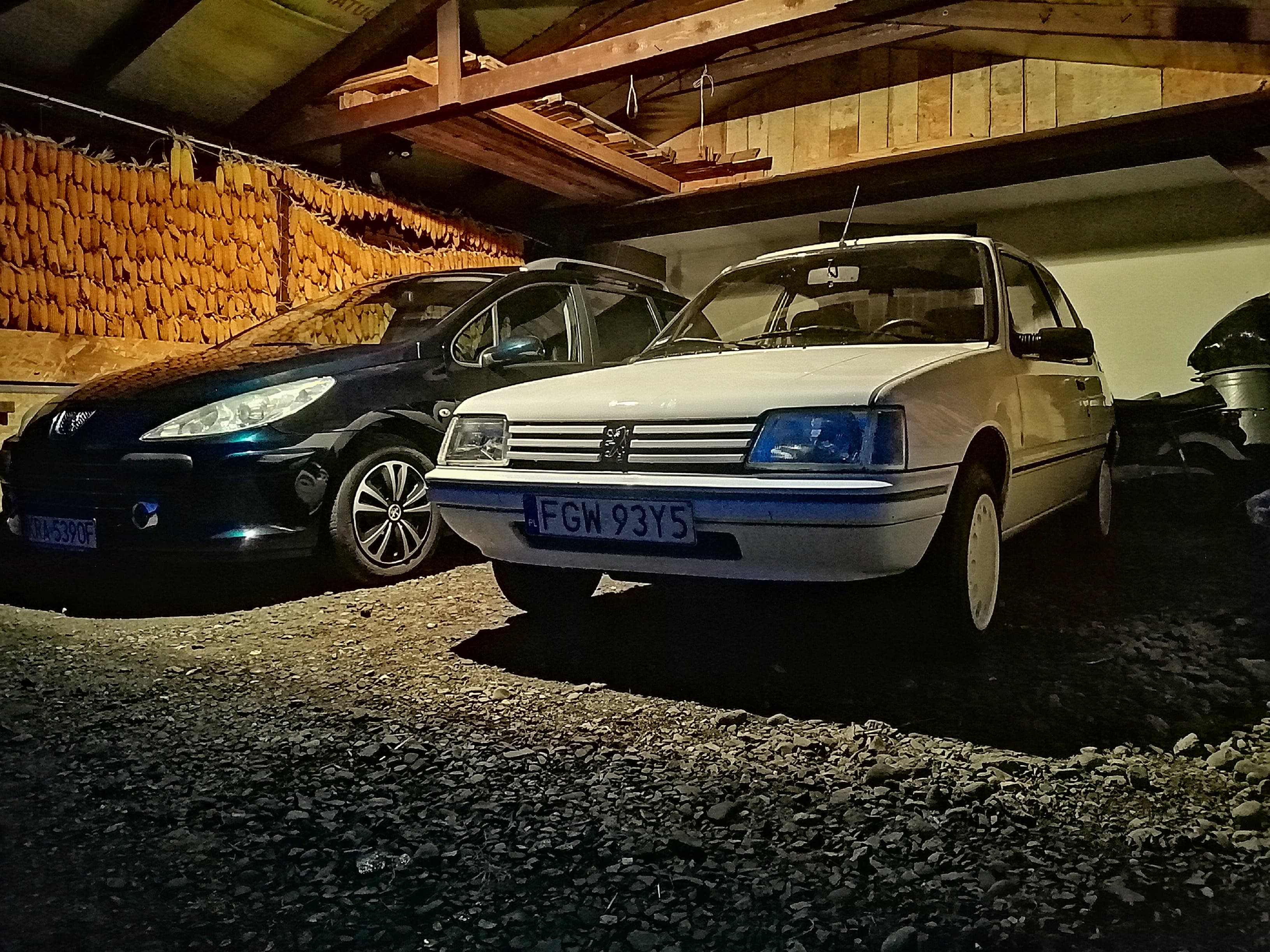

Na koniec Peugeot został umyty, w przyszłości szykuje się odnowa lakieru bo widać że jest dość "szorstki" ale w dobrej kondycji: Na bieżąco będę opisywał prace większe i mniejsze, mam nadzieję że ze zdjęciami będzie co oglądać, Peugeot daje dużo radości z użytkowania więc będę się tym z Wami dzielił
