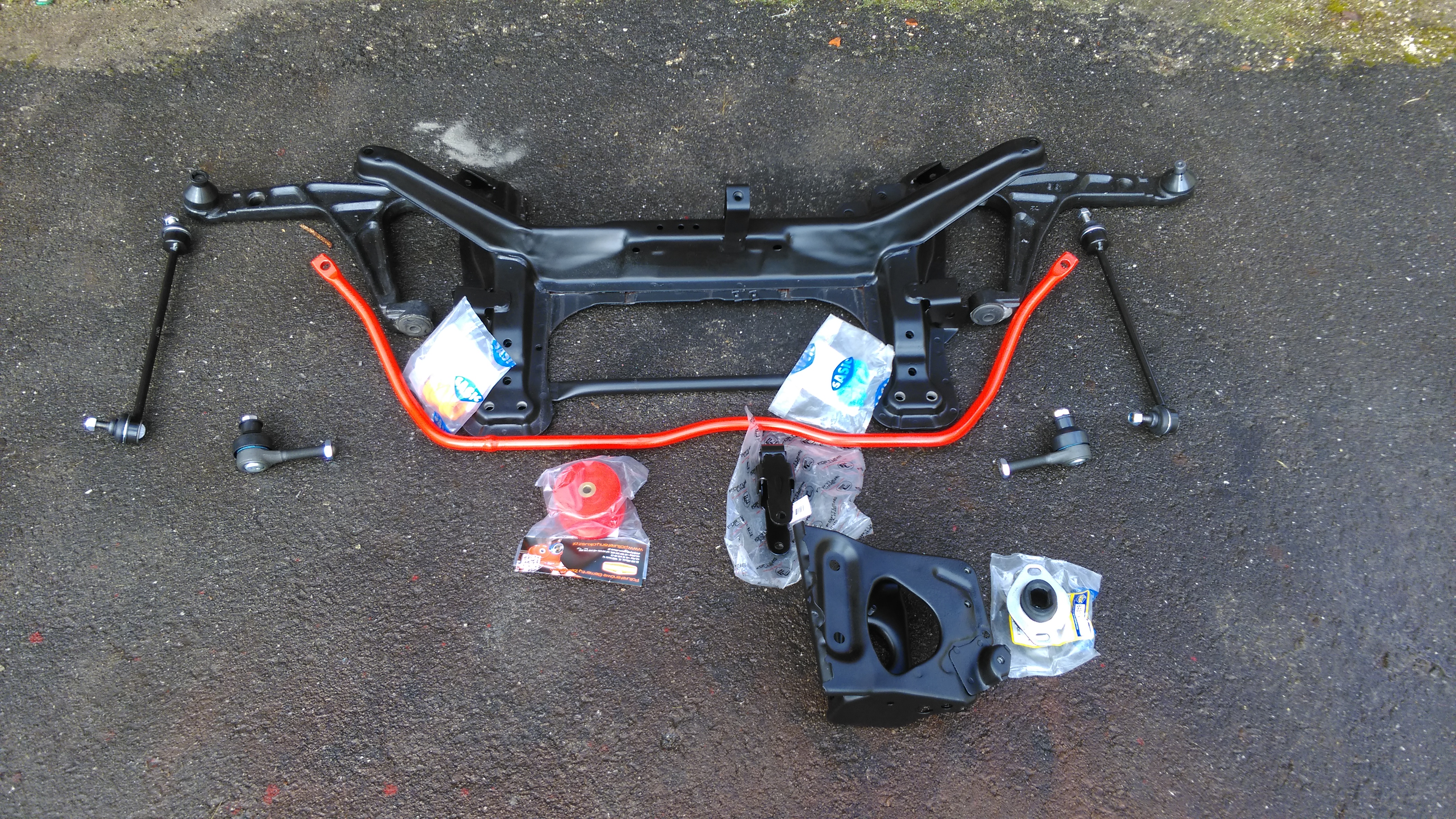

Przed wyjazdem na Tripa 2017, auto zostało zaopatrzone w nowe zawieszenie przednie. Nowe wahacze GTI, tuleje stabilizatora, łączniki stabilizatora, końcówki drążków.Wypiaskowana i pomalowana proszkowo półka akumulatora i nowe poduchy silnika i skrzyni.
