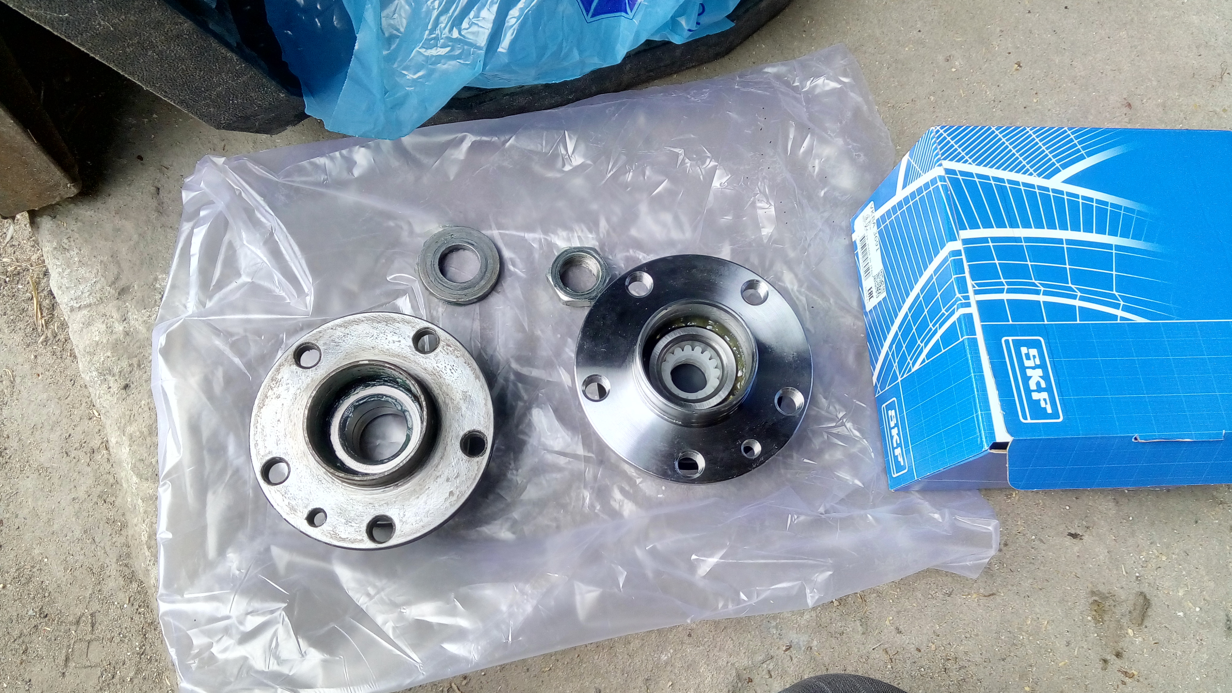

Wymieniona jeszcze tylna prawa piasta.
Jedna z ostatnich kwesti do sprawdzenia była przepustnica. Pojawiał się sporadycznie błąd klapy gaszącej i silnik "gasł" dość twardo. Dodatkowo poprawione luty, jeden wygladał podejrzanie.
Wszystko co było do sprawdzenia zostało przejrzane. Za jakieś 3-4 miesiace skończą się klocki z przodu i to tyle z mechaniki.
