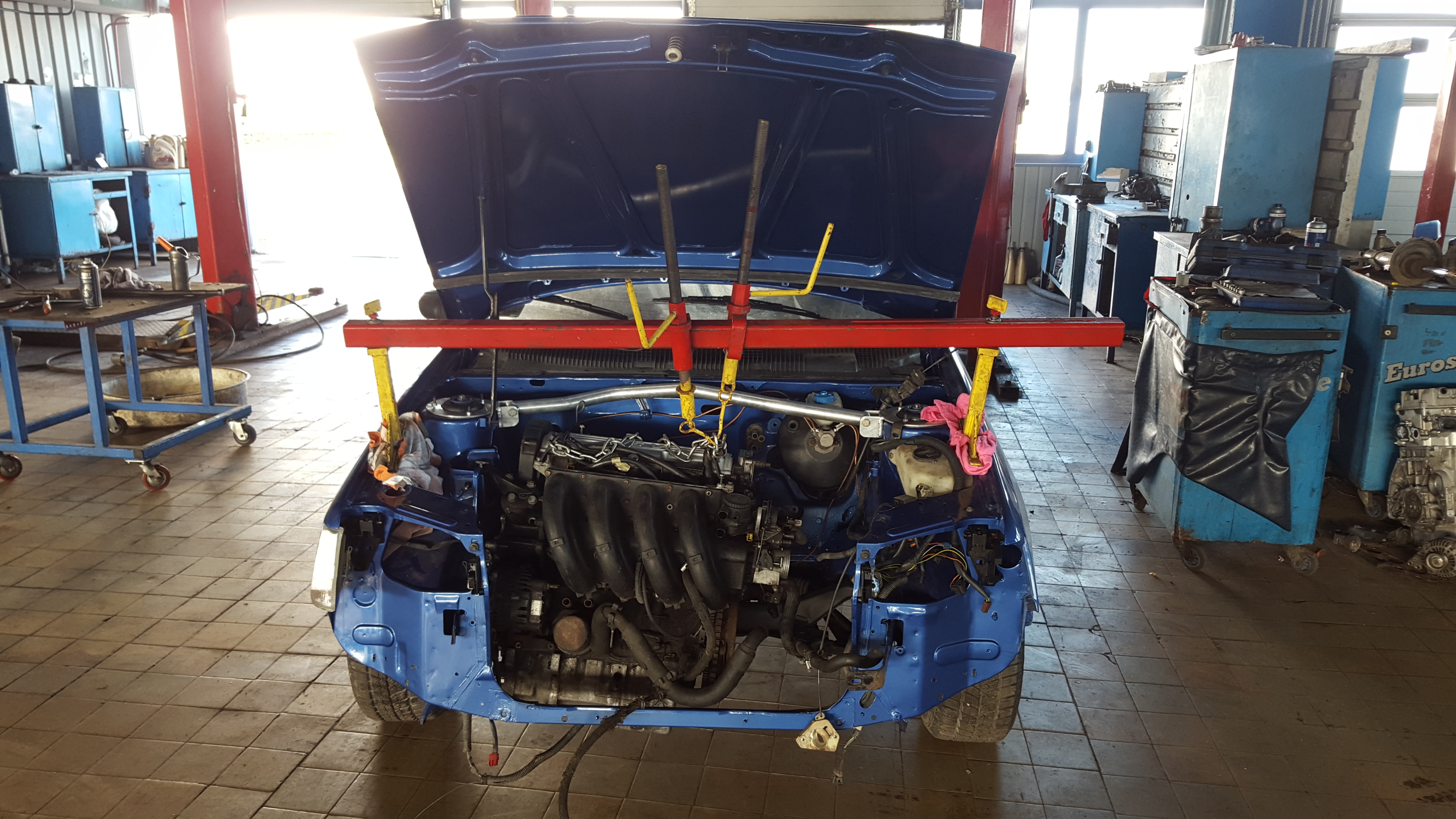

Przeciagnolem wszystkie wiazki od swieteł, zmienilem rozrząd ściagnoĺem belke, przeciagam przewody hamulcowe i bede czyscił bak. A i pug zmienil miejsce pobytu

Skrzynia siedzi wybieraki podpięte i linka sprzęgła położona
A i micha olejowa wyczyszczona

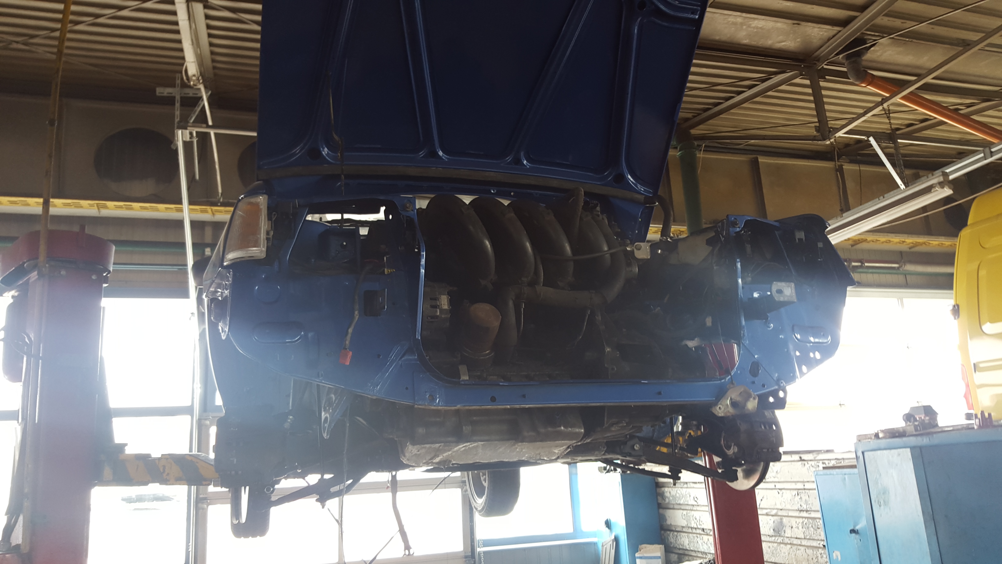

W głowie mam piosenkę zespołu Queen "A kind of magic "
W dawcy maska sie domykała, zalozylem silnik w zenithcie i nagle maska sie nie domyka. Silnika obnizyc na poduszce nie mogę bo miską bym obcieral o wszystko.
No magic k...wa
No magic k...wa

Re: Pierwszy pug i do tego MOMY
Domknąłeś klapę? piłowałeś pilnikiem kolektor czy co?
