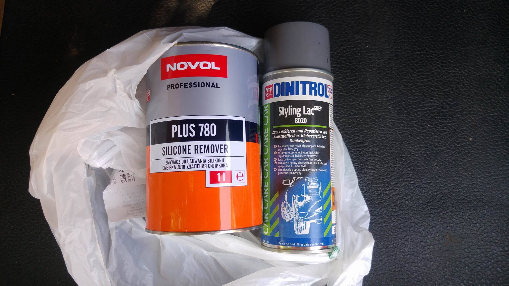

W sklepie lakierniczym kupiłem polecany przez Józka zestaw specyfików i dzięki uprzejmości Atmanova już po kilku dniach miałem pięknie odmalowane zderzaki. Choć nie powiedziałbym, że są szare - co obiecywała puszka z lakierem.

Zdjęć z akcji mało, bo brudne łapska nie sprzyjają muskaniu smartfona. Za to dziś zrobiłem dwie poglądowe fotki na parkingu. W końcu zderzaki są z jednej bajki, choć wymagają jeszcze dokładniejszego spasowania.
