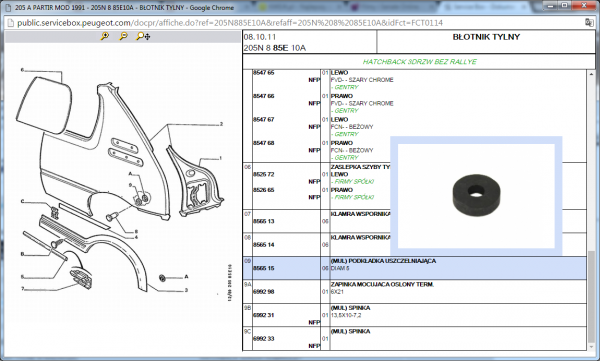

Panowie czy ktoś z was zna numer części pokazany na zdjeciu. Wiem od Pary że można to kupić w Renault tylko potrzebny mi numer części i bliższych info z jakiego to auta jest. Czy ktoś ewentulanie mógłby to kupić i podesłać ??
Re: blaszki listew bocznych
Z Renault Rapid

Cienki niedawno sie dowiedzielismy ze istnieje specjalny zestaw do montazu poszerzen dostepny w Peugeot. W komplecie dostajesz wszystko na jedna strone auta + kilka na zapas. W zestawie masz spinki, bolce, plasticzki i metalowe klipsy, wszystko co potrzebne. Kosztuje to jakies 100zl za komplet. Niewiem czy planujesz tyle wydac, ale jakbys chcial numer czesci to daj znac to ci podesle.

dość pilna sprawa, zna ktoś numer tej części w Peugeocie? ew. w Renault

podłączam sie do tematu ja też potrzebuje tych blaszek do montażu poszerzeń

dokładnie to 160zł i jest osiągalne w aso tylko trzeba poczekać na transport z Francji

Pozwolę sobie odkopać temat. Jest jakaś instrukcja montażu spinek i listew GTI? Mam zestaw na całą stronę, chciałem wymienić wszystkie elementy montażowe tylnej listwy. Niestety nie wiem jak to założyć (nie mogę wzorować się na tym co było bo tam brakuje chyba niektórych elementów).

Może ten obrazek ci pomoże
