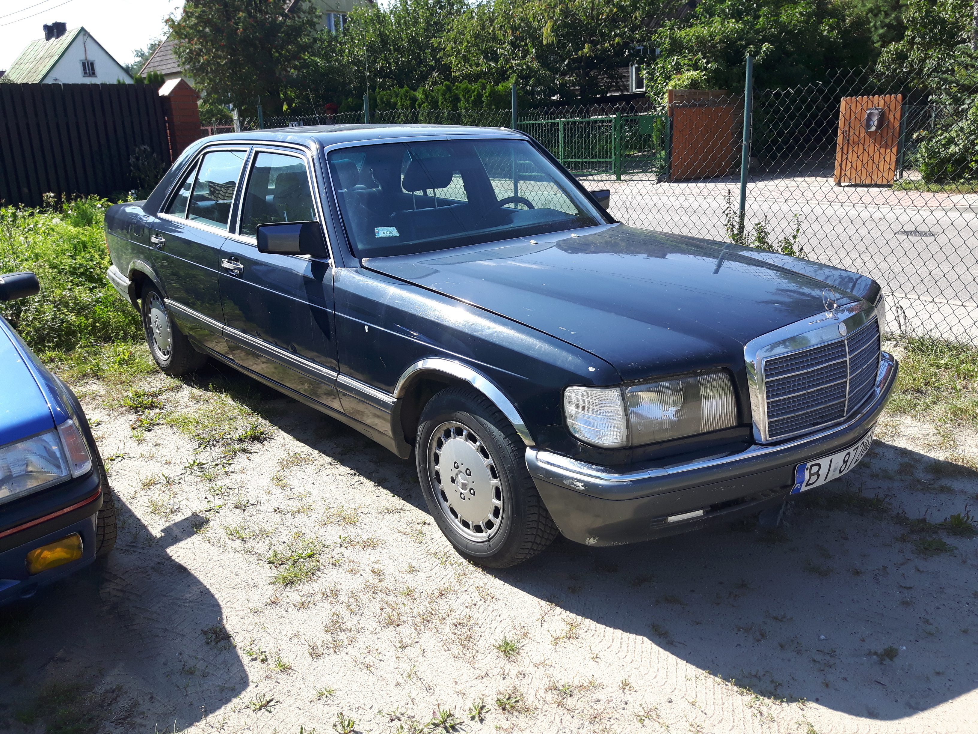

Jak już niektórzy wiedzą, w piątek stałem się posiadaczem samochodu, który nie jest peugeotem. Jednakże, aby zachować rodzinną tradycję, samochód pochodzi z Francji. Zakupiony został w Paryżu, gdzie użytkowany był do 2005r, w 2006r trafił do Białegostoku.
Przy Mercu mam sporo pracy. Z powody przygody tyłem i typowo francuskiej naprawy (na odwal się) tylny prawy narożnik skonsumowała ruda. Poza tym kilka standardowych w w126 miejsc. Podłoga, progi, podłużnice w bdb stanie. Mimo braku ocynku trzymają się jak w 205 :D
Wnętrze kompletne i w całkiem przyzwoitym stanie.
Plan jest prosty: odbudować blachę, poprawić mechanikę i cieszyć się jazdą :D

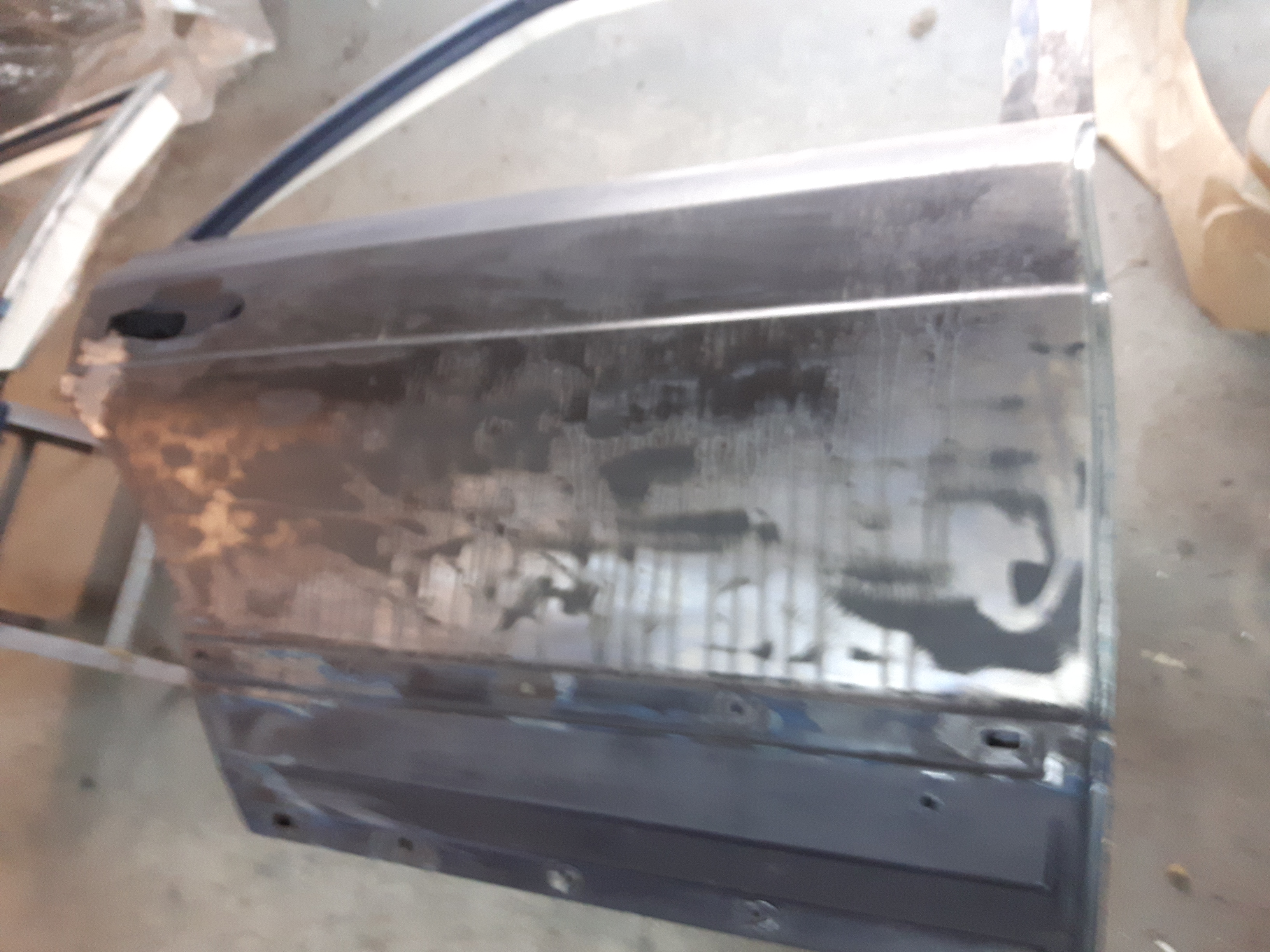

Wnętrze wymontowane, blacharka zdemontowana.
Drzwi i maska już w podkładzie epoksydowym.
Buda na razie stoi i czeka na lepsze czasy.

Tych kilka wymontowanych elementów wygląda świetnie. Zdjęcia nie są przesadnie wyraźne ale wygląda na to porządną, grubą i zdrową blachę.
Tylne nadkole natomiast wygląda dość słabo. Będziesz jakoś sztukował te przerdzewiałe fragmenty czy szukał całego elementu na wymianę?
Re: Francuz pochodzenia niemieckiego
Trzeba przyznać, że blacha jest naprawdę solidna :) Nie wiem skąd Niemcy w latach 80 mieli jeszcze stal z czołgów :lol:
Drzwi poza punktową korozją w standardowych miejscach trzymają się bardzo dobrze :)
Cały tył to inna bajka. Nadkola to najmniejszy problem. Do wymiany idzie praktycznie cały tył. Oba błotniki, pas tylny, podłoga bagażnika. Wszystko jest skorodowane i pogięte :cry:
