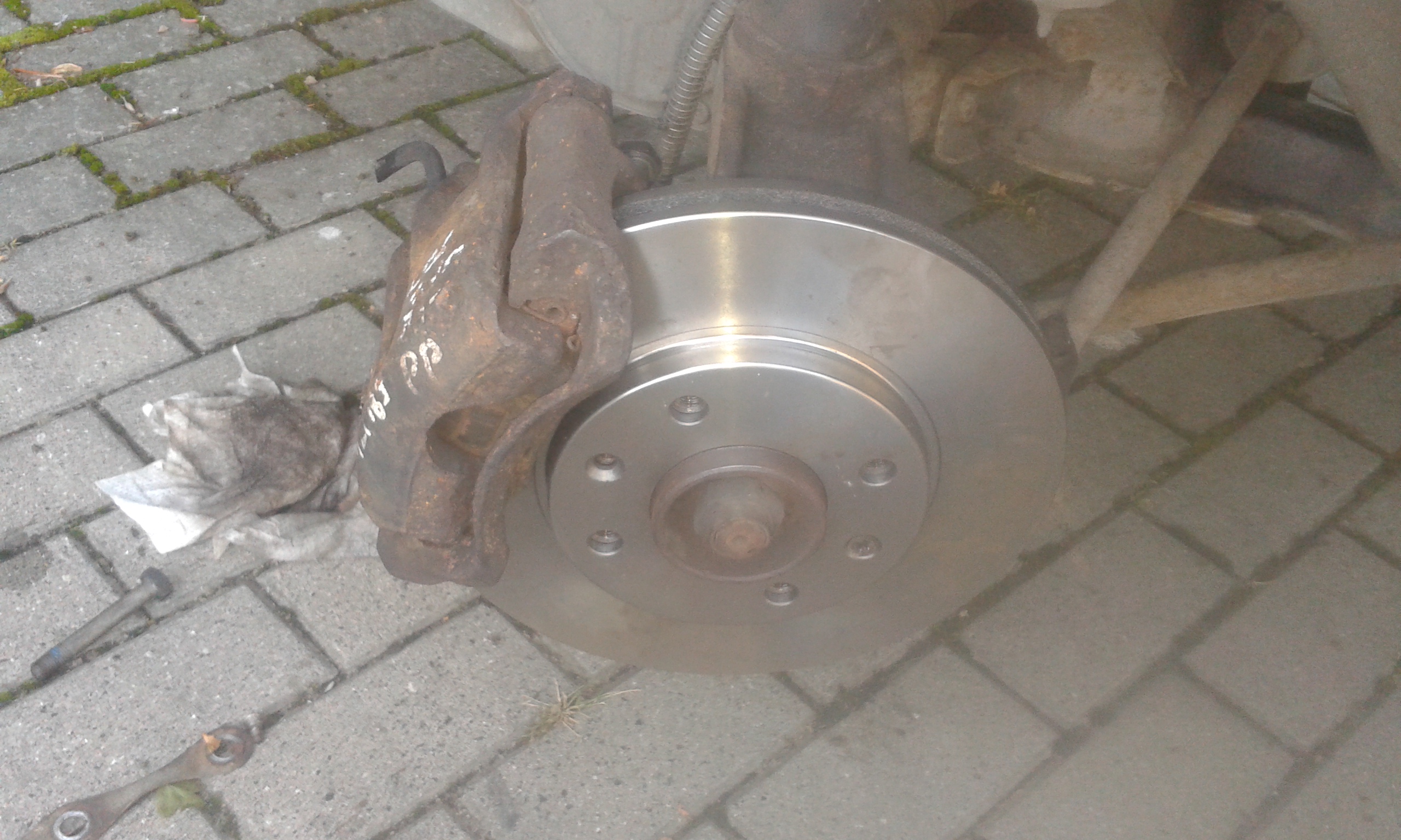

Dziś zrobię próbę i się przekonam. Fotki pstryknę jak będę rozbierał.
Re: tarcze pełne vs wentylowane
Rzeczywiście, odległość od czoła piasty do mocowania jarzma może wynosić 50, albo 60 mm. Dla 50 wysokość tarczy powinna mieć 34mm a dla 60-ciu 44mm. :Y

Na sztukę zmontowałem zacisk z tarczą, pasuje idealne.
Zacisk kilka milimetrów odstaje od felgi ale nic nie obciera.
Po jutrze będę miał drugie zaciski a w sobotę montaż.
Dzięki panowie za pomoc, jeszcze muszę tylko śruby zdobyć.

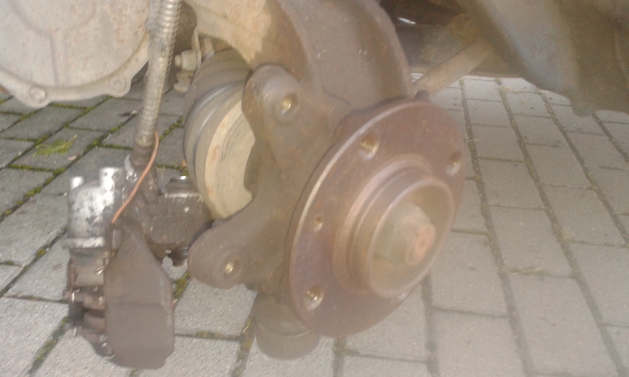

fotki z akcji, jutro dostanę ładne nowe zaciski. Jak ma ktoś potrzebę oddam stare zaciski, niestety mają urwane odpowietrzniki.

Polecam taką modyfikację. Koszty są niskie w porównaniu do zysków. Ja zmieniałem na zaciski Boscha na tarczę litą. Przez 3 lata nie miałem problemów z hamulcami. Nic się nie zaciera, nie blokuje, odpowietrzniki nie stają się wspólnym elementem zacisków. Nawet bez zmiany na tarcze wentylowane znacznie poprawiła się sprawności hamulców. Zdaj relację jak to wyszło na koniec(zdjęcia) i jak to hamuje ;)
