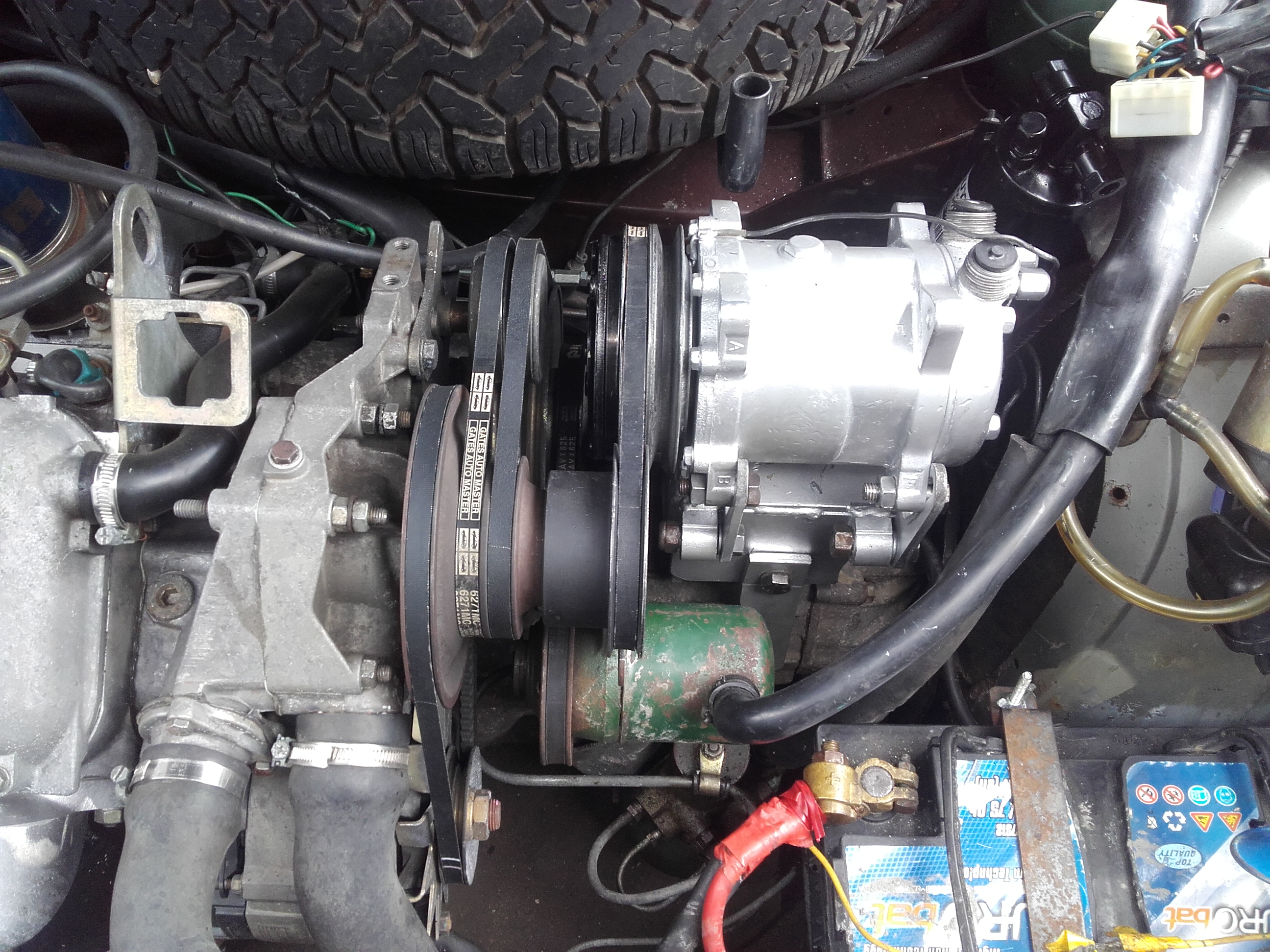

Przyszedł czas na podniesienie komfortu podróży
Zestaw osobiście wymontowałem z CX-a który szedł na złom, kompresor dostał nowe uszczelnienia, łożysko,olej i porządnie wypłukany z resztki R12. Przewody, skraplacz i parownik również wypłukane z R12, osuszacz oczywiście nowy, układ będzie pracował na R134.
