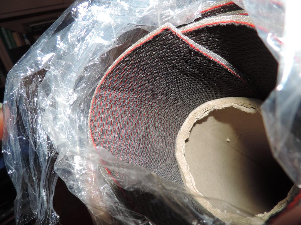

Aby prace nie stanęły w miejscu zostaliśmy zmuszeni kupić auto jak tzn. dawcę. Fotele poszły do obszycia. Boczki - skóra naturalna, środek - niestety nie miałem materiału oryginalnego więc znalazłem coś podobnego, według mnie wygląda całkiem nieźle. W między czasie wymieniliśmy pompę paliwa i wtryski. Oryginalne felgi zostały wyczyszczone oraz pomalowane (czekają na wyważenie). Na listwy został nałożony lakier strukturalny. W tym sezonie zostało wymieniony rozrząd, ojej oraz wszelakie filtry.

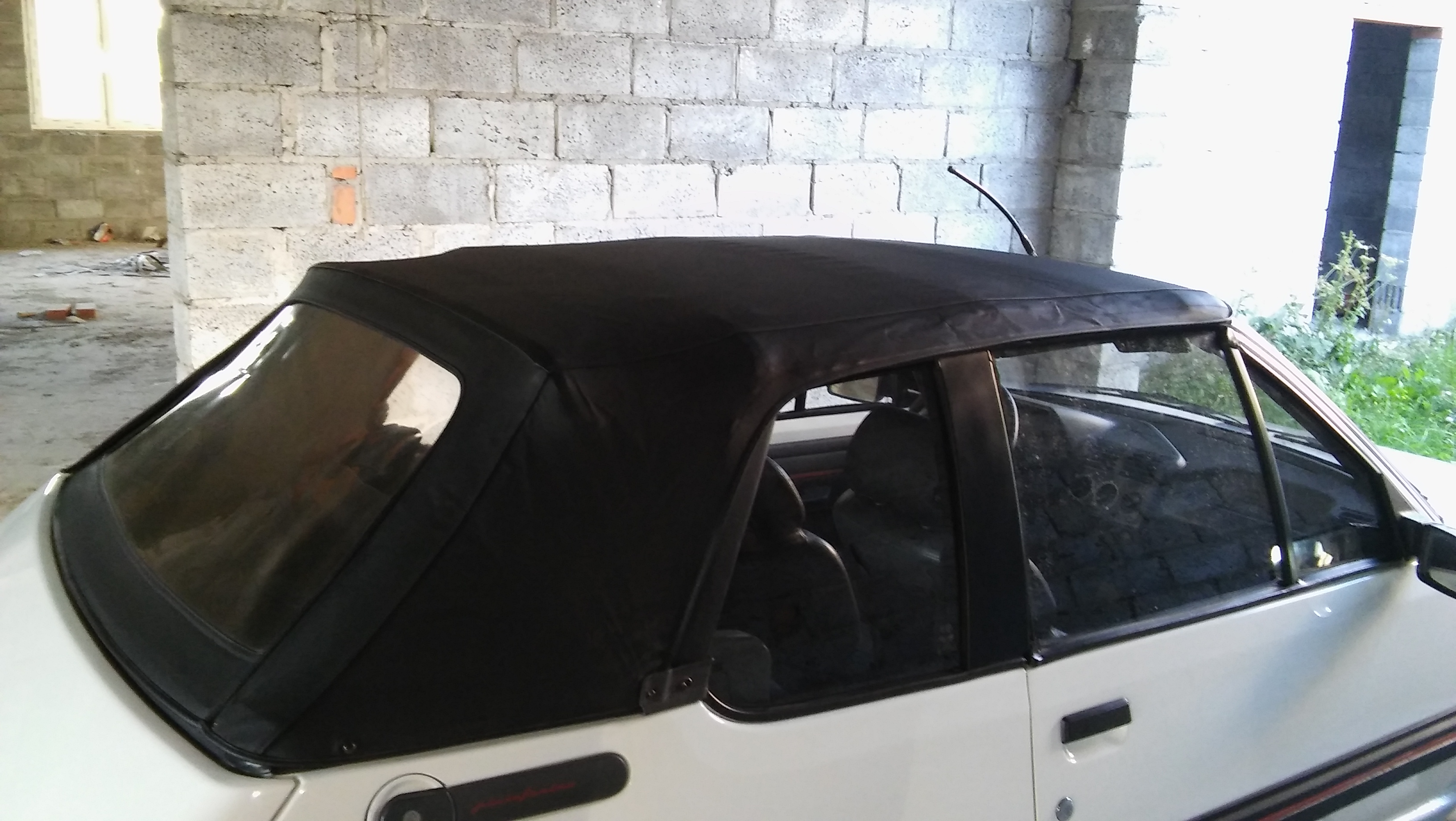

Dach po dwóch generalnych myciach oraz impregnowaniach. Nie mam jeszcze wprawy, ale idzie mi to coraz lepiej.

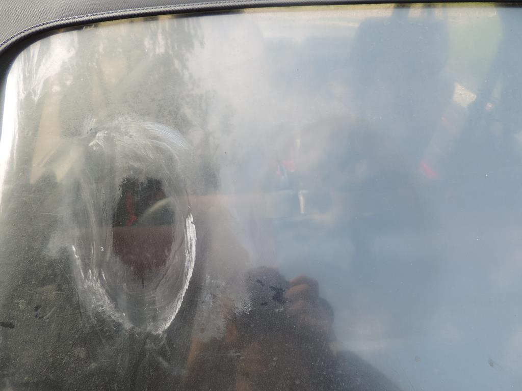

Szybka polerowana najpierw pastą do zębów, później specjalnym preparatem. Efekt nie jest idealny, ale i tak jest o niebo lepiej niż na początku.

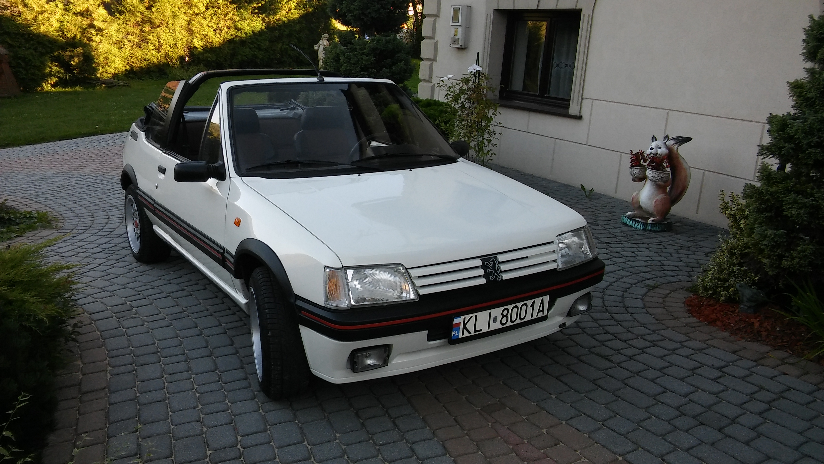

- Felgi to Atiwe. Z Gutmanna zostały tylko kapselki.
- Szkoda że środków foteli nie zrobiłeś też na czarno. Mogłyby udawać pełną, czarną skórę, mimo że tapicer nie wstrzelił się specjalnie z kształtem boczków...

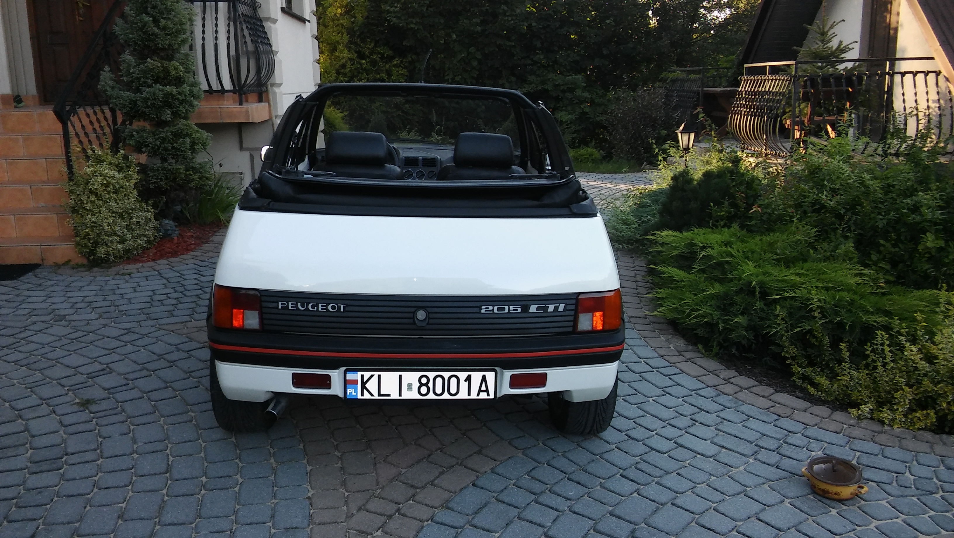

- Jeśli rocznik 1990, to kierunki przednie powinny być pomarańczowe.

Zdjęcia i opis będę naprawiać na bieżąco tak więc poprawiajcie. Właśnie wiem, że tapicer trochę spieprzył sprawę. Nie miałem tyle skóry, żeby zrobić całe. W przyszłości niewykluczone, że fotele znów odwiedzą tapicera z tym, że innego. Co do świateł to zastanawiałem się nad wszystkimi kierunkami białymi albo pomarańczowymi i chyba wybiorę tę drugą opcję bo i to bliżej oryginału i nie znajdę białych kierunków na błotniki.

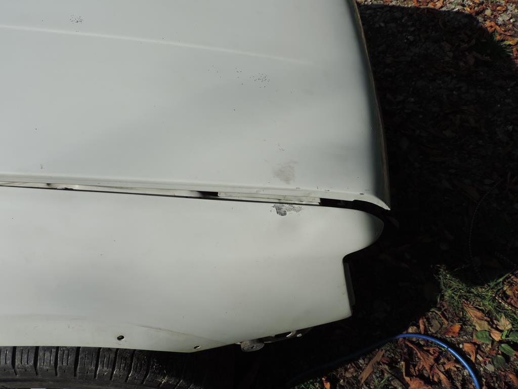

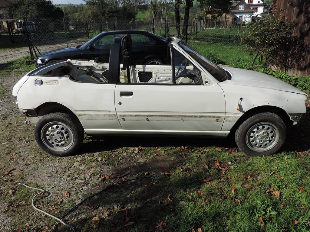

Tak jak obiecywałem przesyłam parę zdjęć z prac nad samochodem. Niestety nie mam zdjęć 205 zaraz po przyjeździe (gdzieś się podziały).

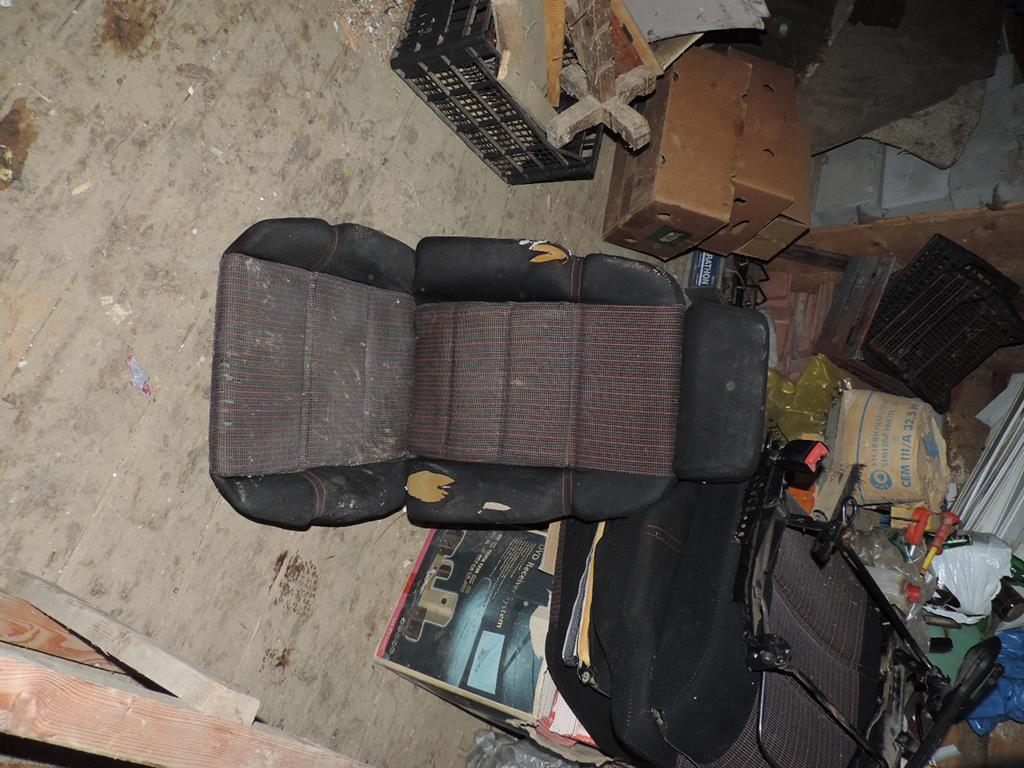

Skóra ze strychu. Rówieśnik mojej 205.

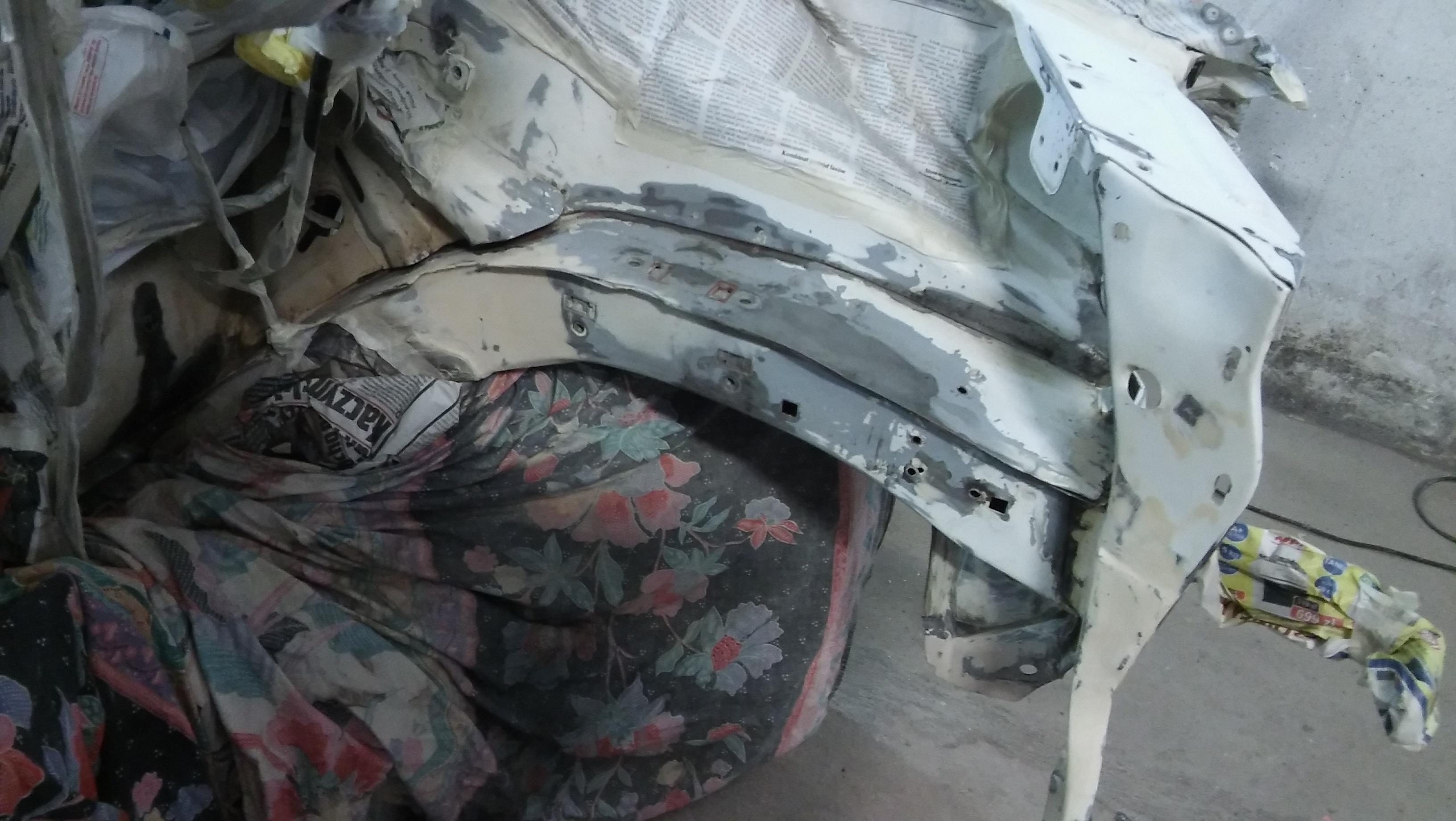

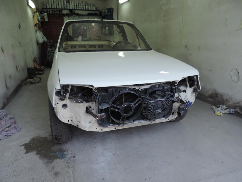

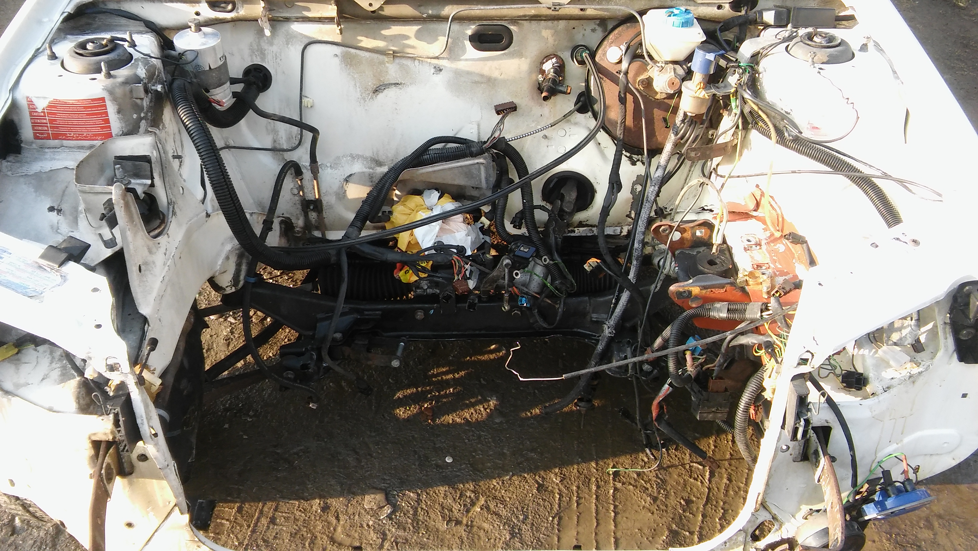

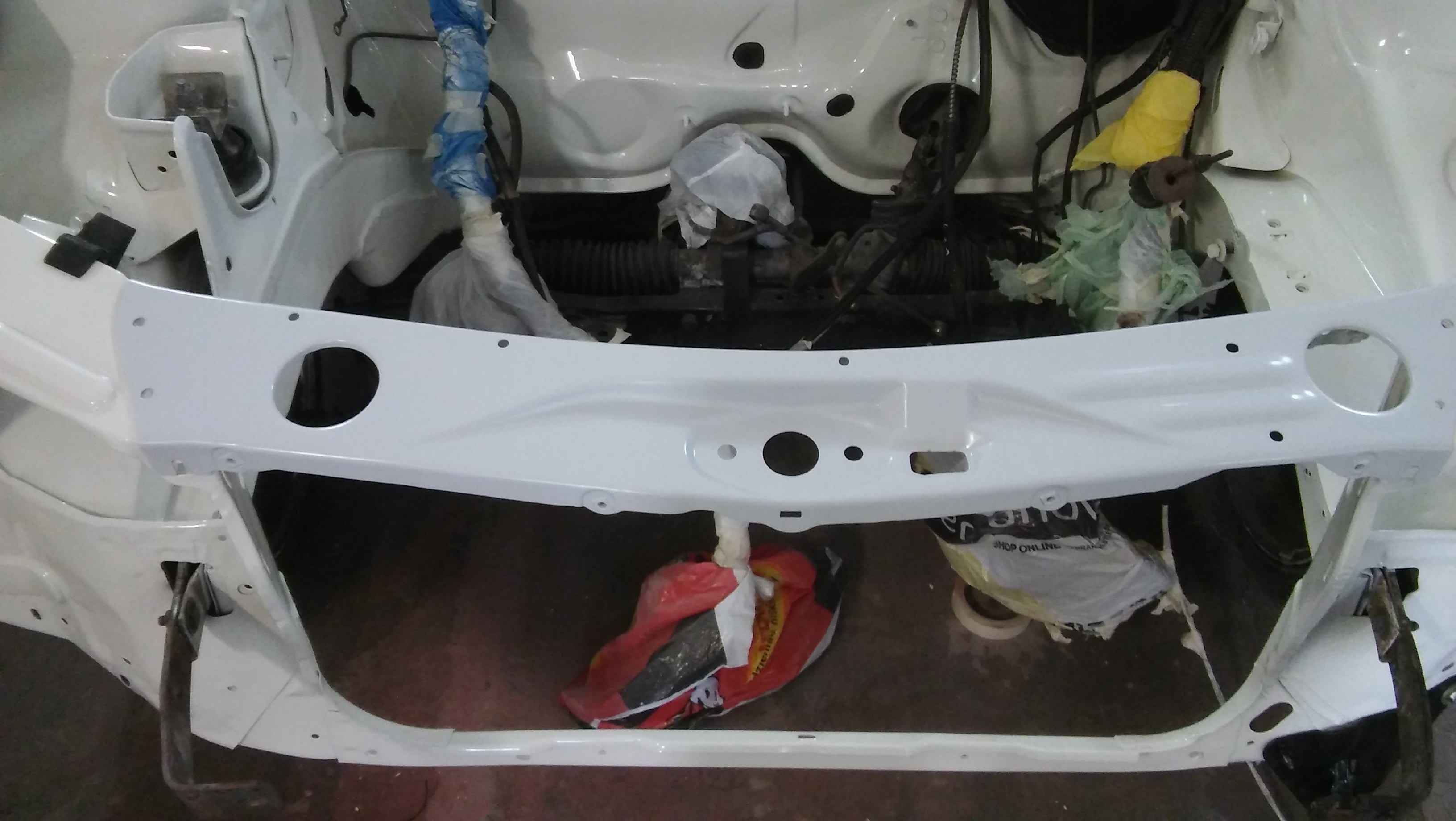

Tak jak pisałem wcześniej ferie spędziłem na wyciągnięciu silnika i czyszczeniu oraz malowaniu komory. Auto było po kolizji i trzeba było ponaciągać tu i tam, ale teraz lampy, a przede wszystkim grill pasują do reszty.
Wygląda dramatycznie
Tu nie lepiej
Tu nie lepiej
Przy tej podłużnicy było najwięcej roboty. Ktoś lekko zaspawał i nie zabezpieczył.

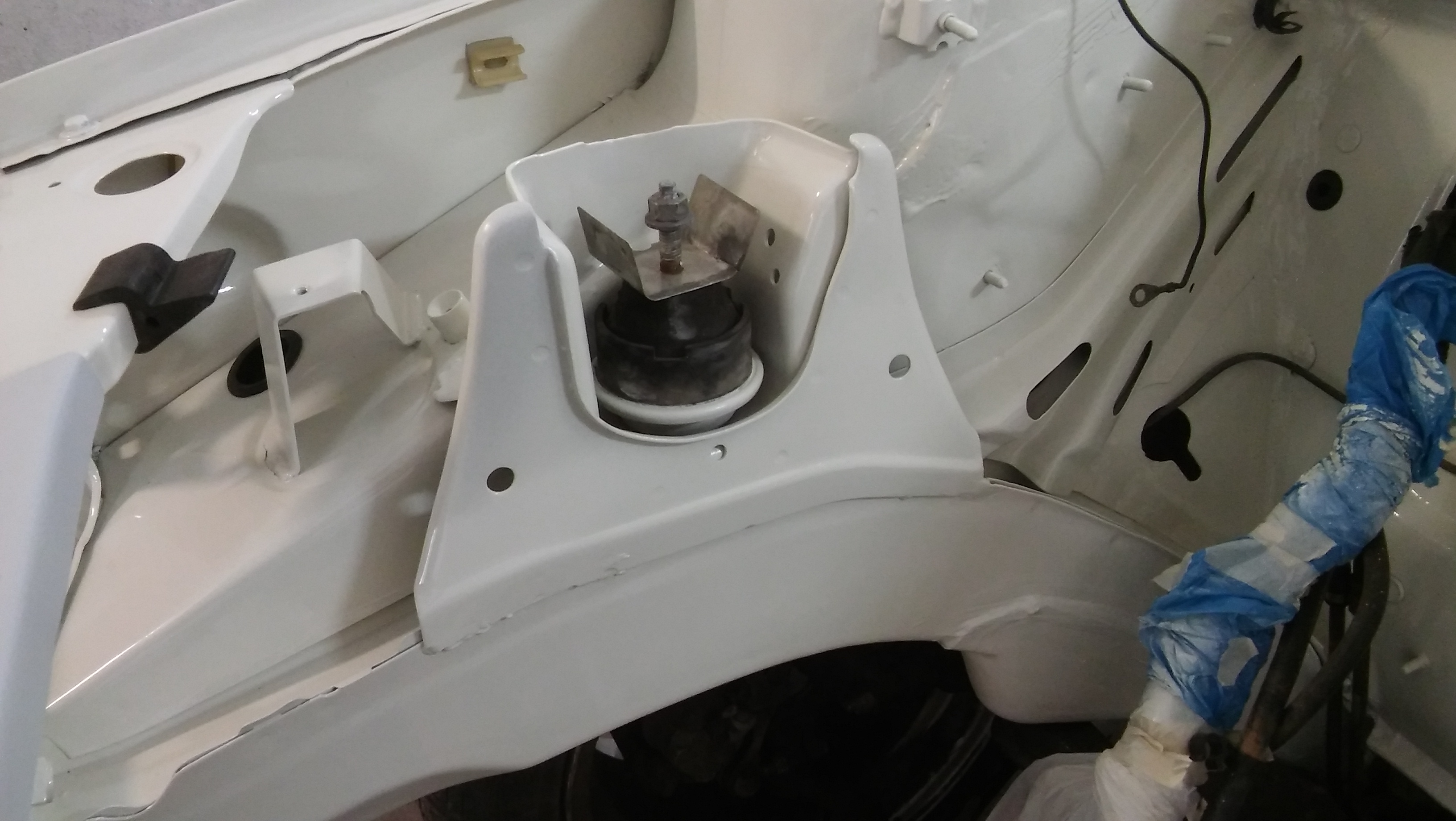

Czy tutaj idzie masa? Pytam bo nie wiem czy muszę ściągać lakier.
I pytanie trochę z czapy. Czy przy wymianie pompy wody należy ją odpowietrzyć osobno? Tzn najpierw odpowietrzyć pompę a późnej cały układ.
Re: Peugeot 205 CTI
Tak, to punkt masowy.
