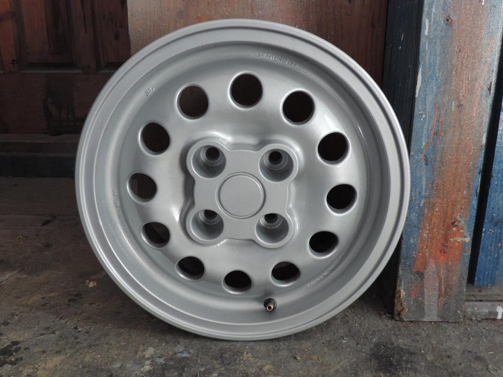

Proszę o komentarze co należy zmienić, poprawić itp. Felgi jak widać atiwe. Rozważam ich odświeżenie.

- Felgi to Atiwe. Z Gutmanna zostały tylko kapselki.

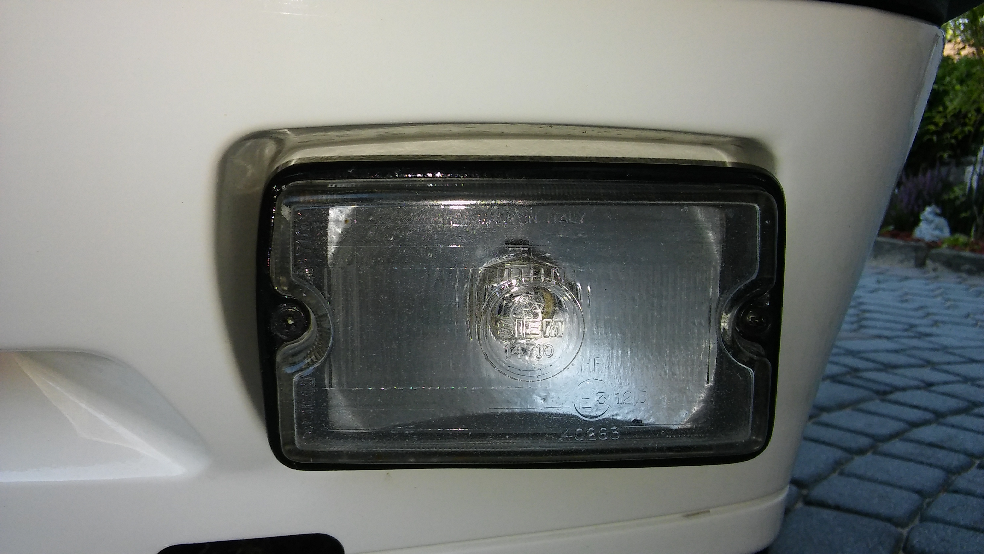

- Jeśli rocznik 1990, to kierunki przednie powinny być pomarańczowe.

Zdjęcia i opis będę naprawiać na bieżąco tak więc poprawiajcie. Właśnie wiem, że tapicer trochę spieprzył sprawę. Nie miałem tyle skóry, żeby zrobić całe. W przyszłości niewykluczone, że fotele znów odwiedzą tapicera z tym, że innego. Co do świateł to zastanawiałem się nad wszystkimi kierunkami białymi albo pomarańczowymi i chyba wybiorę tę drugą opcję bo i to bliżej oryginału i nie znajdę białych kierunków na błotniki.

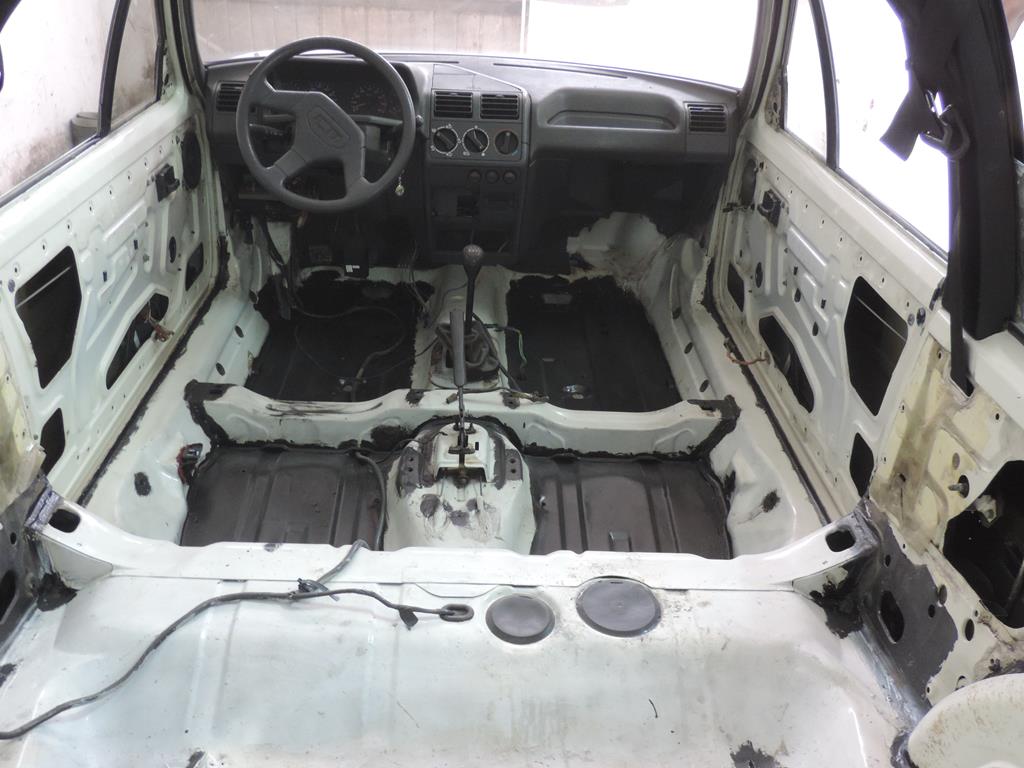

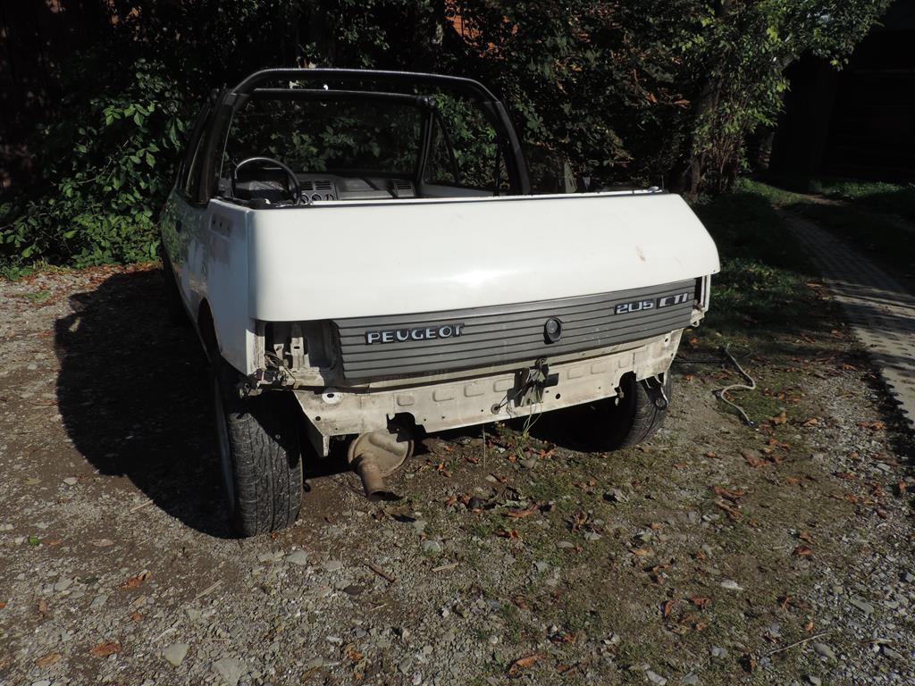

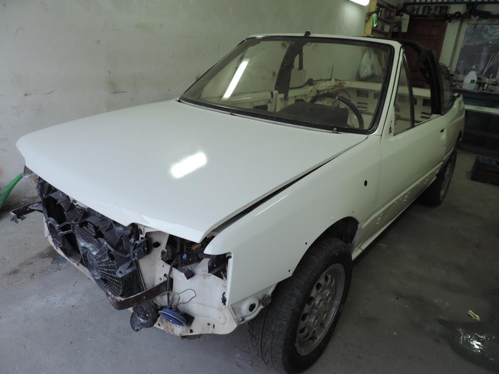

Tak jak obiecywałem przesyłam parę zdjęć z prac nad samochodem. Niestety nie mam zdjęć 205 zaraz po przyjeździe (gdzieś się podziały).

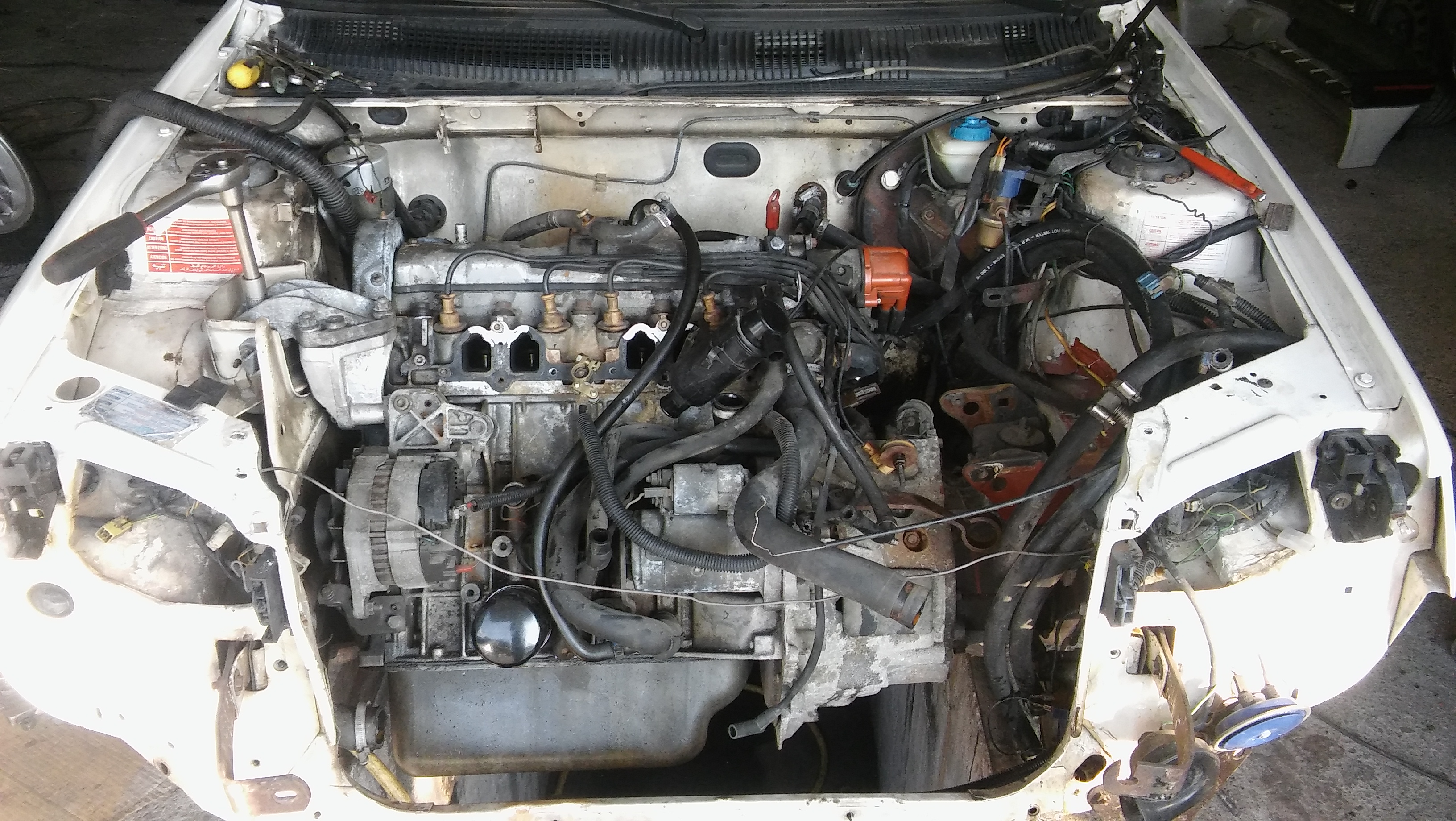

Tak jak pisałem wcześniej ferie spędziłem na wyciągnięciu silnika i czyszczeniu oraz malowaniu komory. Auto było po kolizji i trzeba było ponaciągać tu i tam, ale teraz lampy, a przede wszystkim grill pasują do reszty.
Silnik umyty. W wolnych chwilach poleruję to i owo. Za niedługo pokażę co z tego wyszło

Czy tutaj idzie masa? Pytam bo nie wiem czy muszę ściągać lakier.
I pytanie trochę z czapy. Czy przy wymianie pompy wody należy ją odpowietrzyć osobno? Tzn najpierw odpowietrzyć pompę a późnej cały układ.
Re: Peugeot 205 CTI
Tak, to punkt masowy.
Pompy wody się nie odpowietrza. Odpowietrzasz układ tylko w dwóch miejscach. Przy termostacie i na wężu z nagrzewnicy.

Silnik już wrzucony, brakuję jeszcze tylko paru szlifów i będzie gotowy. Oto zdjęcia.
