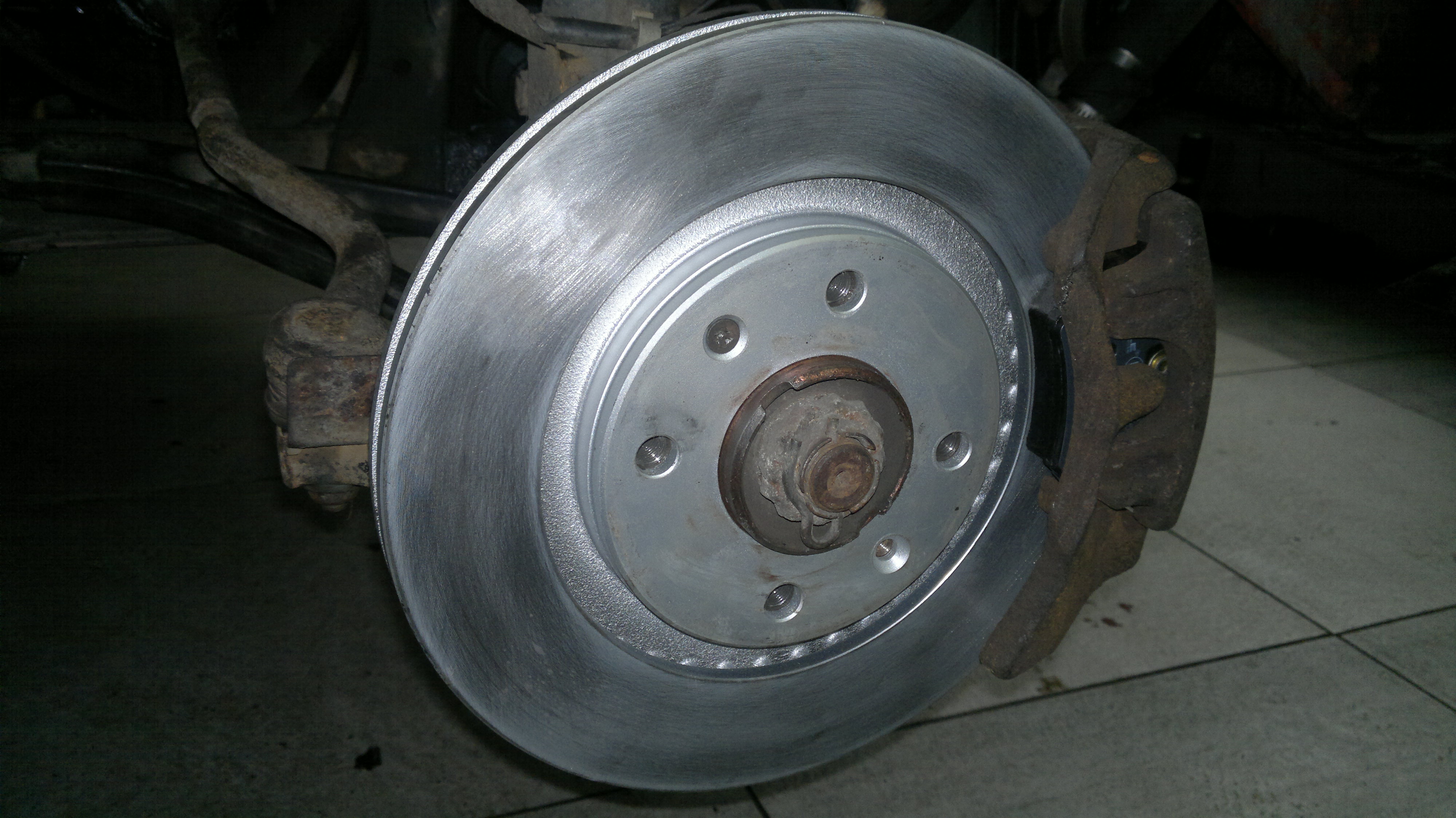

Auto ogarnięte przed zimą i przglądem :)
Wymienione:
olej silnika, filtr oleju i powietrza
płyn chłodniczy
pompa wspomagania razem z paskiem, napinaczem i płynem
tarcze hamulcowe, klocki i płyn hamulcowy
Wszystkie gumy i tuleje zawieszenia przód i tył,
Osłony przegubów półosi wszystkie cztery
Wsporniki drążka i poduszka długiej półosi
odboje tył
Remont i wymiana częsci wydechu
Przesmarowane wszystko co należało przesmarować
Umyty silnik i cała komora
I sam nie wiem co jeszcze... :)
Jutro do wymiany uchwyt filtra paliwa i sam filtr. No i pewnie coś tam trzeba będzie ogarnąć :wink:
