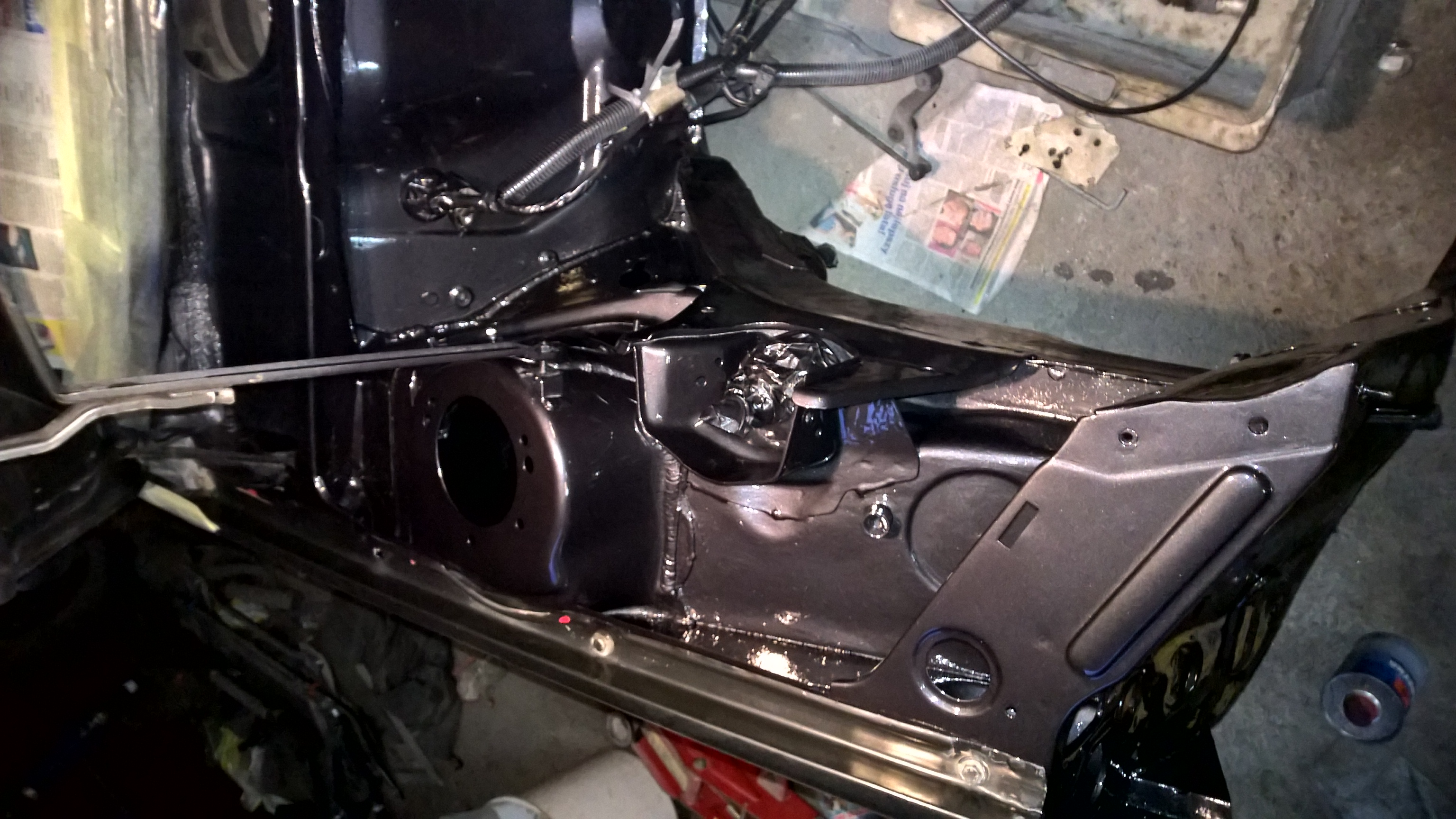

Byly w takim stanie. Podłużnice miały tylko nalot od rdzy.

Kolor troszkę w fiolet wpada ale już za poźno na zmiany. Jak na pierwszy raz wyszło dobrze

Wygląda nieźle
Kolorem pod maską się za bardzo nie przejmuj tego i tak nie widać za bardzo
