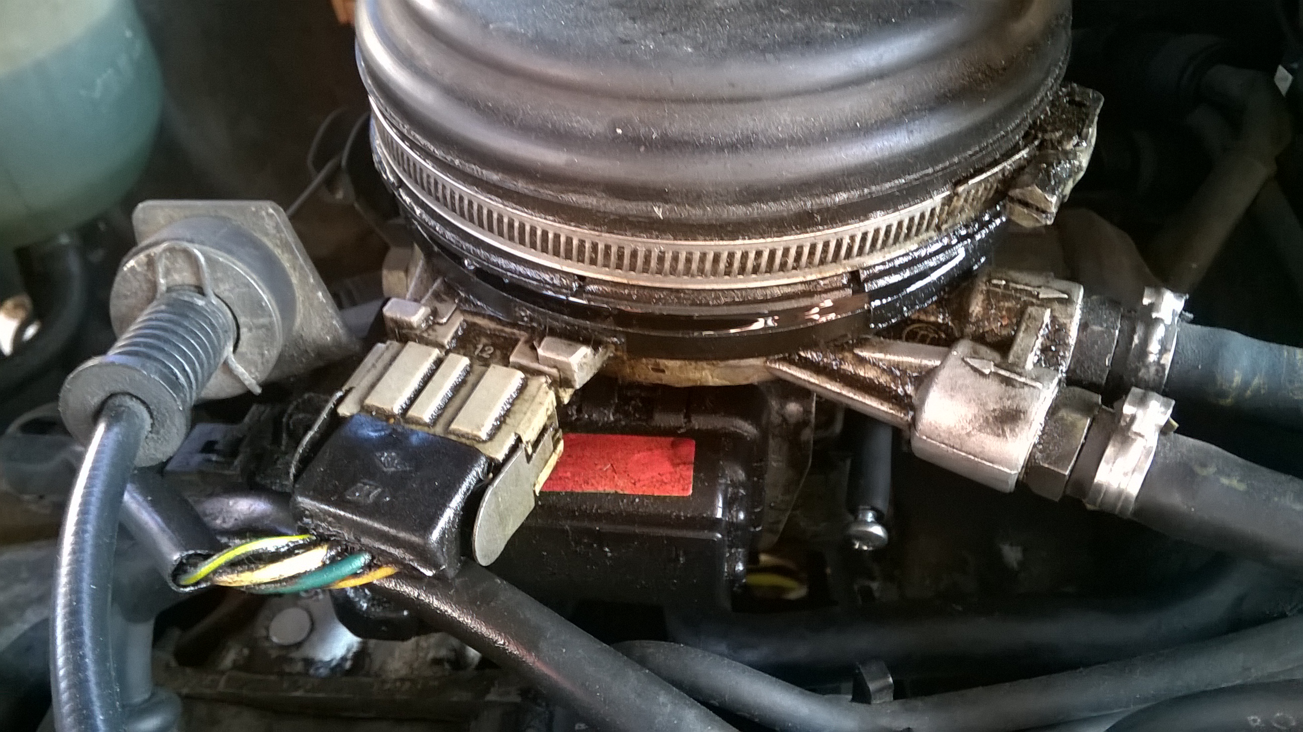

Cześć,
Chciałem Was drodzy klubowicze spytać jak zatamować ten przeciek, pocenie się.
Czemu tak sie dzieje ?
Plus jedno pytanie znajduje się na zdjęciu

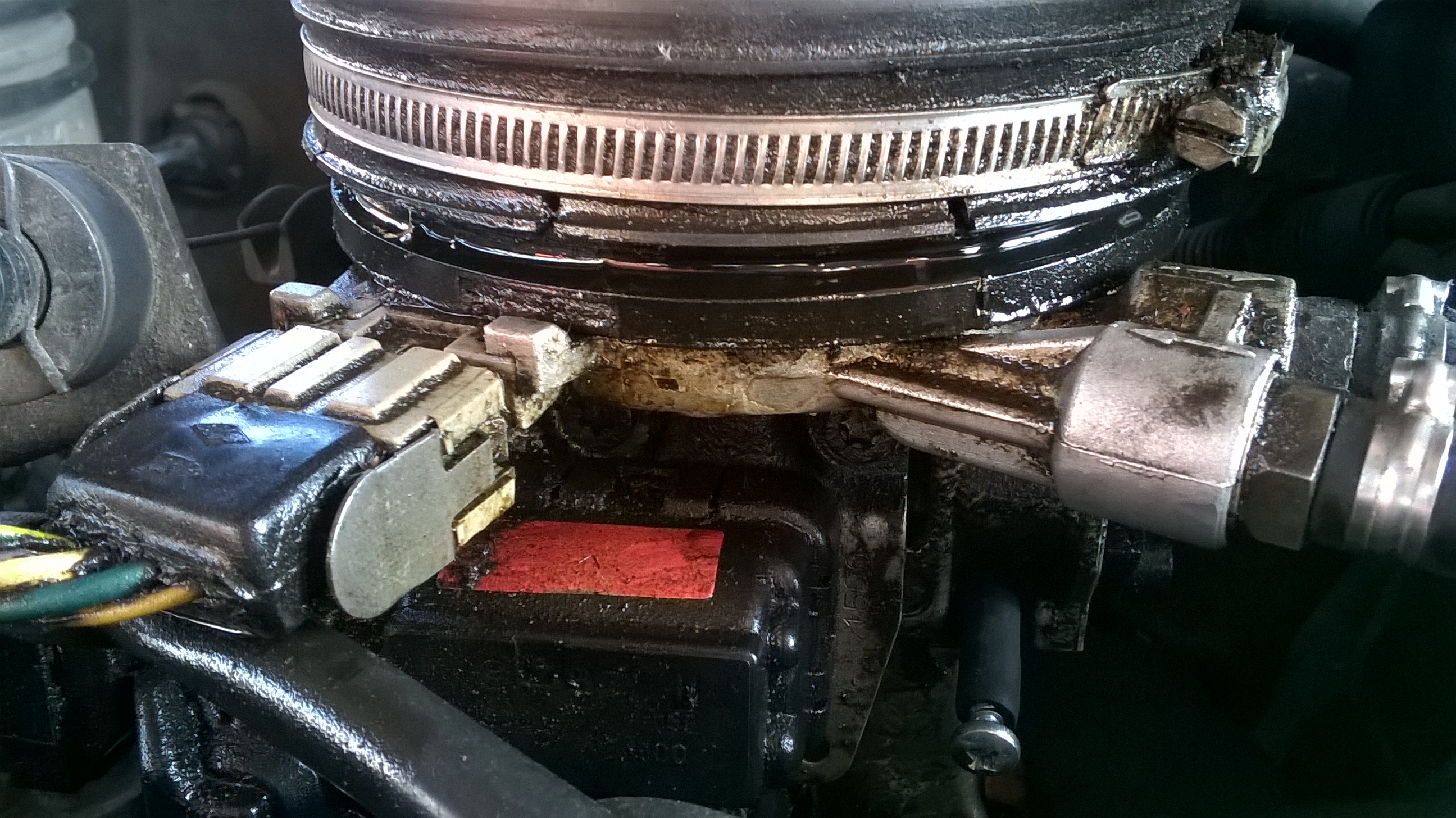

Ta wtyczka to od czujnika położenia wału. Jako, że masz system Bosha, to jej jedynym "zajęciem" jest to, że ludzie się o nią pytają Teoretycznie jest to złącze "diagnostyczne" do ustawiania zapłonu. Co do "pocenia się, to kwestia uszczelki pod pokrywą - jest tam duży oring, który najczęściej się "wyciąga" od czasu. Pomoże nowy + porządne skręcenie.

Gdzie mógłbym dostać taką uszczelkę pod pokrywę są gdzieś w sklepach internetowych takie ?

Sprawdź intercars i inne takie, powinni mieć.
Ew. znajdź hurtownie aut francuskich, to Ci znajdą po VINie co ci trzeba.
Możesz też sam na serviceboxie dojść jaki numer ma ta część.
Re: Silnik TU1M pocenie się gaźnika?
Sklep z oringami - będzie taniej...

Co racja to racja! Chętnie zobaczę tego Puga na żywo bo na fotkach wygląda bardzo zdrowo. Co do pocenia, oring może ograniczyć pocenie, ale nie zlikwiduje. Polecam wymianę uszczelniaczy zaworowych, albo regenerację głowicy. Im mniej oleju z odmy trafi do dolotu tym mniej będzie się pocił monowtrysk.nowak68 pisze:Na Twoim miejscu zorganizowałbym jakiegoś spota z chłopakami z kielcowni Wszystko przedyskutujesz na żywym organiźmie 205.weasly pisze:Gdzie mógłbym dostać taką uszczelkę pod pokrywę są gdzieś w sklepach internetowych takie ?

Ok, odkręce ta pokrywe jutro zobacze co to za oring jest. Może znalazł bym w okolicznych sklepach coś analogicznego.
