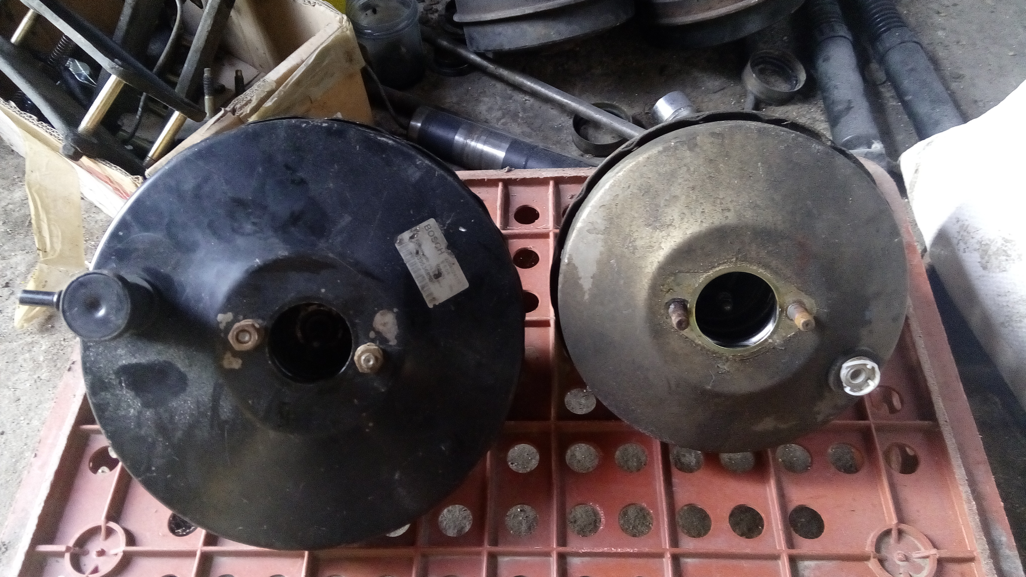

Alfa stała u mechanika więc do pracy jeździłem niezawodnym Foreverem.
Przyspieszenia nie ma, gorzej że hamulców też nie było. Tu z pomocą przyszedł nowak68.
Wymienione zaciski, klocki, tarcze, przewody sztywne i elastyczne. Na montaz czeka serwo z xsary dostosowane do montazu w p205 i pompa 20,6mm.

Wymieniłem serwo na ciut wieksze, ale z powodu pracy do chmurką na 10 stopniowym mrozie odpuściłem wymiane pompy hamulcowej. Efekt jest całkiem zadowalający.
W zasadzie główny powód mojego poświęcenia to nowy kierowca w rodzinie a takim nawet fazy księżyca przeszkadzają w prowadzeniu auta

Z jakiego modelu zakładałeś? Sam w Garrosie muszę tak zrobić

Serwo jest z xsary 2.0b tylko trzeba je dostosować do pompy z p205.

Coś więcej ??krzyska pisze:Serwo jest z xsary 2.0b tylko trzeba je dostosować do pompy z p205.
