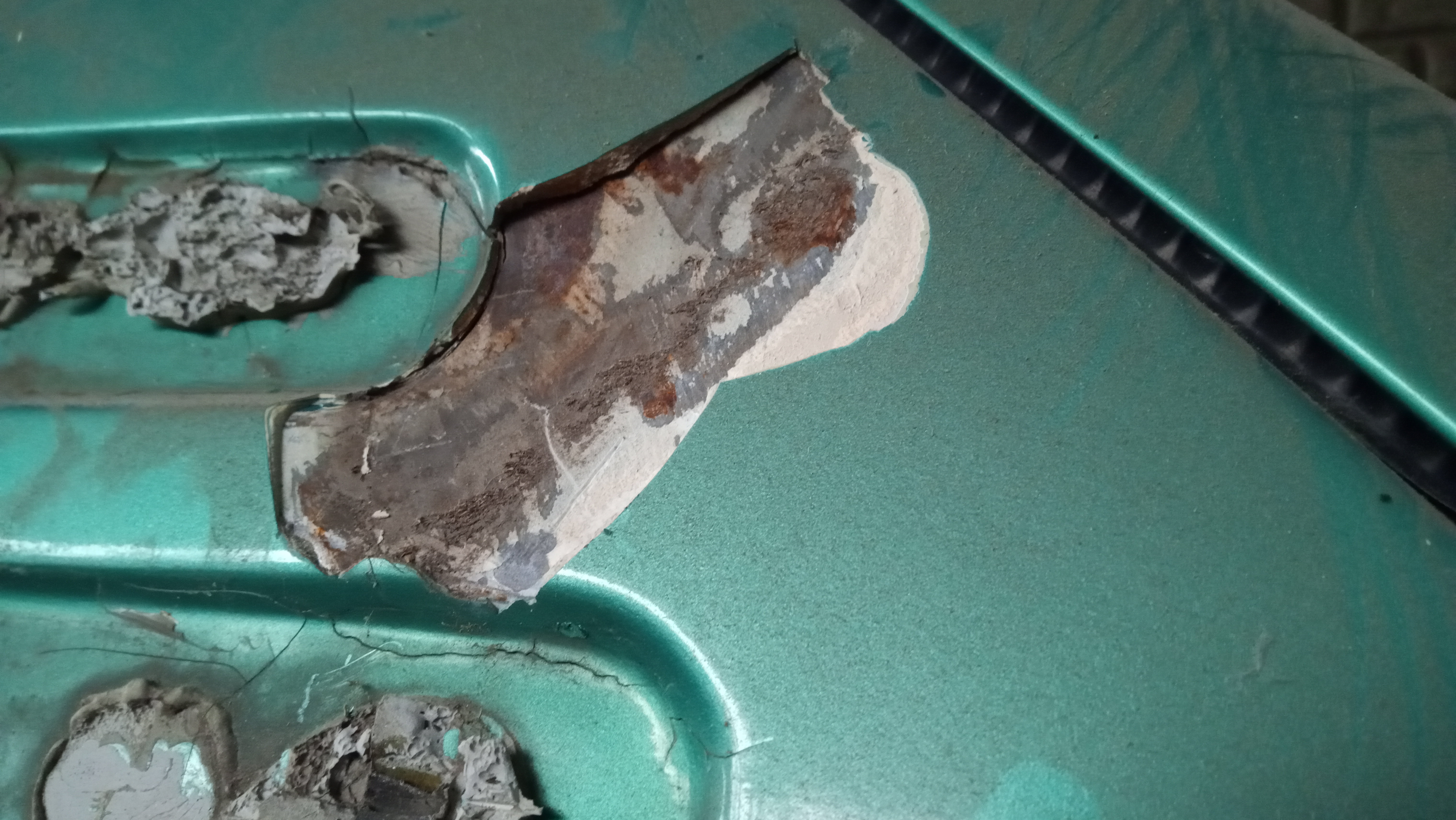

Planuję w styczniu zacząć rozkładanie auta na części celem weryfikacji stanu tego truchła, zobaczy co z tego wyjdzie. Taki plan był już w końcu AD2017 ale zająłem się wtedy ciekawszym projektem i gti czeka kolejny rok. Mechanikę lubię ale jak mam zajrzeć pod lakier to mnie trzęsie

Końcem roku 2019 powolutku zaczynam sekcję tego truchła.
