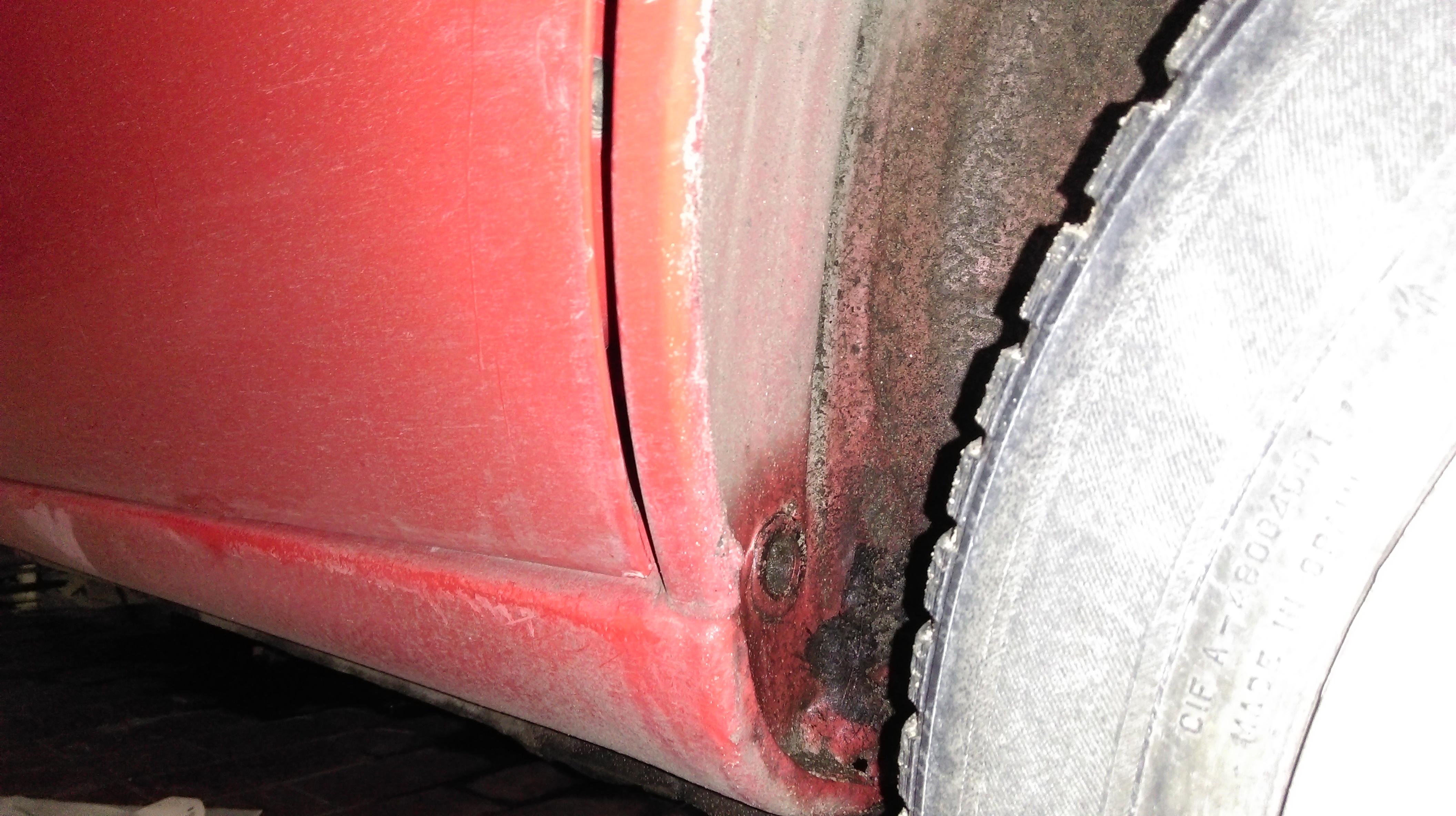

Tak wyglądają progi i ranty nadkoli we wszystkich miejscach.

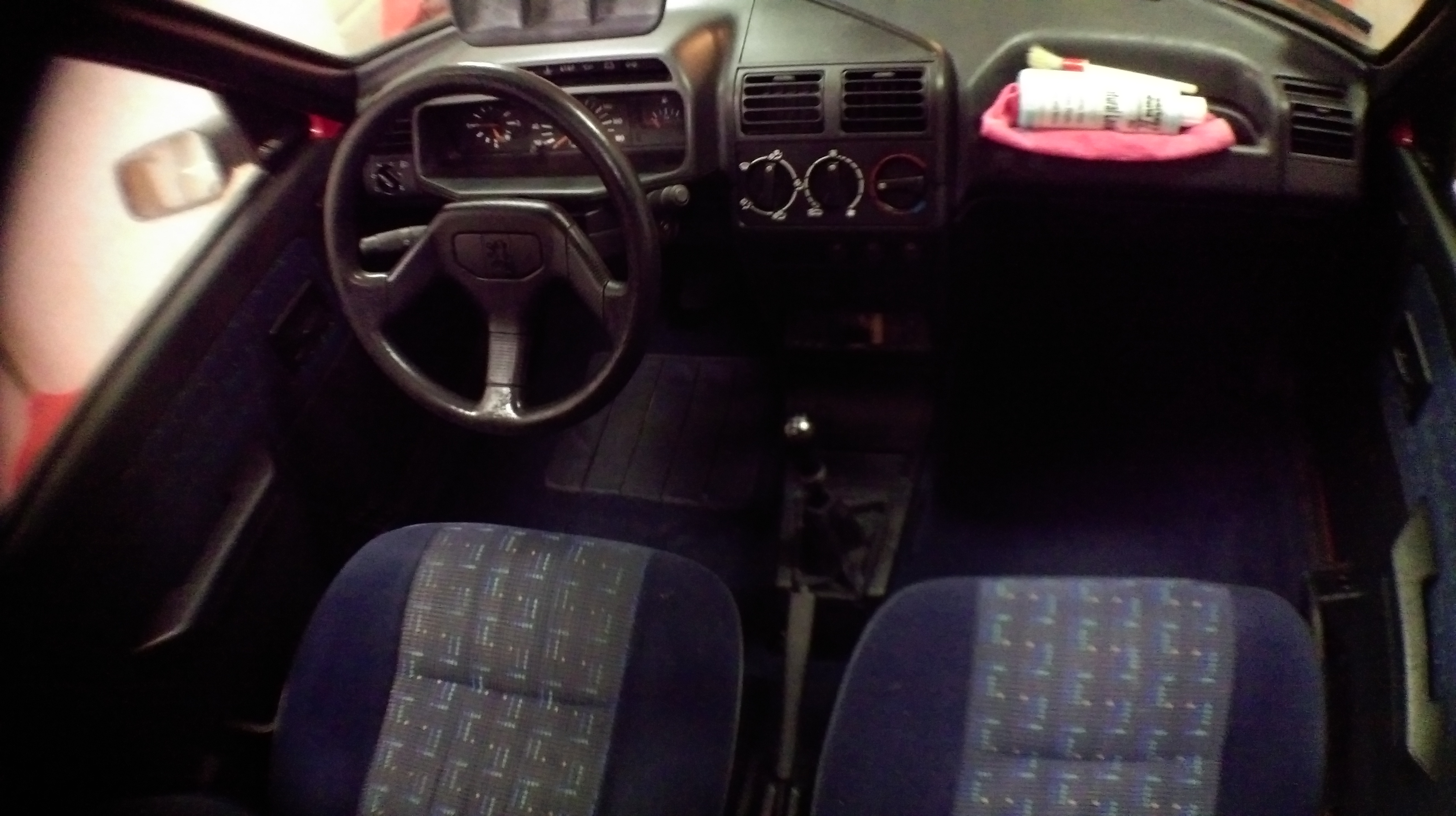

Trochę środka
Trochę środka

Re: 94' forever / red / 1.9 D
Nie wiem jaką nazwę ma ten rodzaj tapicerki, ale występował w poniższych modelach:
Forever
Sacre Numero
Generation
Mito
Kanapa tylna była dzielona bądź nie, a przednie fotele miały dwie odmiany - "taborety" i kubełki jak w GTI.
