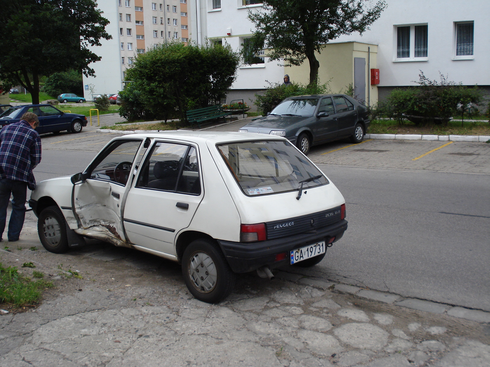

Samochód został kupiony kiedy miał 2 lata i wiernie nam służył jeszcze przez około 14 lat. Zapewne służyłby dłużej - silnik był nie do zajechania a korozja była tylko tam gdzie wcześniej mu się troszkę dostało - pamiętam że zżerało nam troszkę drzwi kierowcy i to było wszystko. Niestety zakończył swój żywot w momencie kiedy ktoś postanowił wyprzedzać na skrzyżowaniu. Dosyć silne uderzenie w drzwi od kierowcy(na szczęście nic nikomu się nie stało). Przesunięty słupek, wgniecione drzwi i podłoga, naprawa nieopłacalna.
Mnie, jako jeszcze dzieciakowi przypadł ten wątpliwy zaszczyt kierowania nim podczas wjeżdżania na lawetę - byłem mały więc spokojnie się zmieściłem, osoby dorosłe miały problem żeby się tam wcisnąć ze względu na duże wgniecenie.

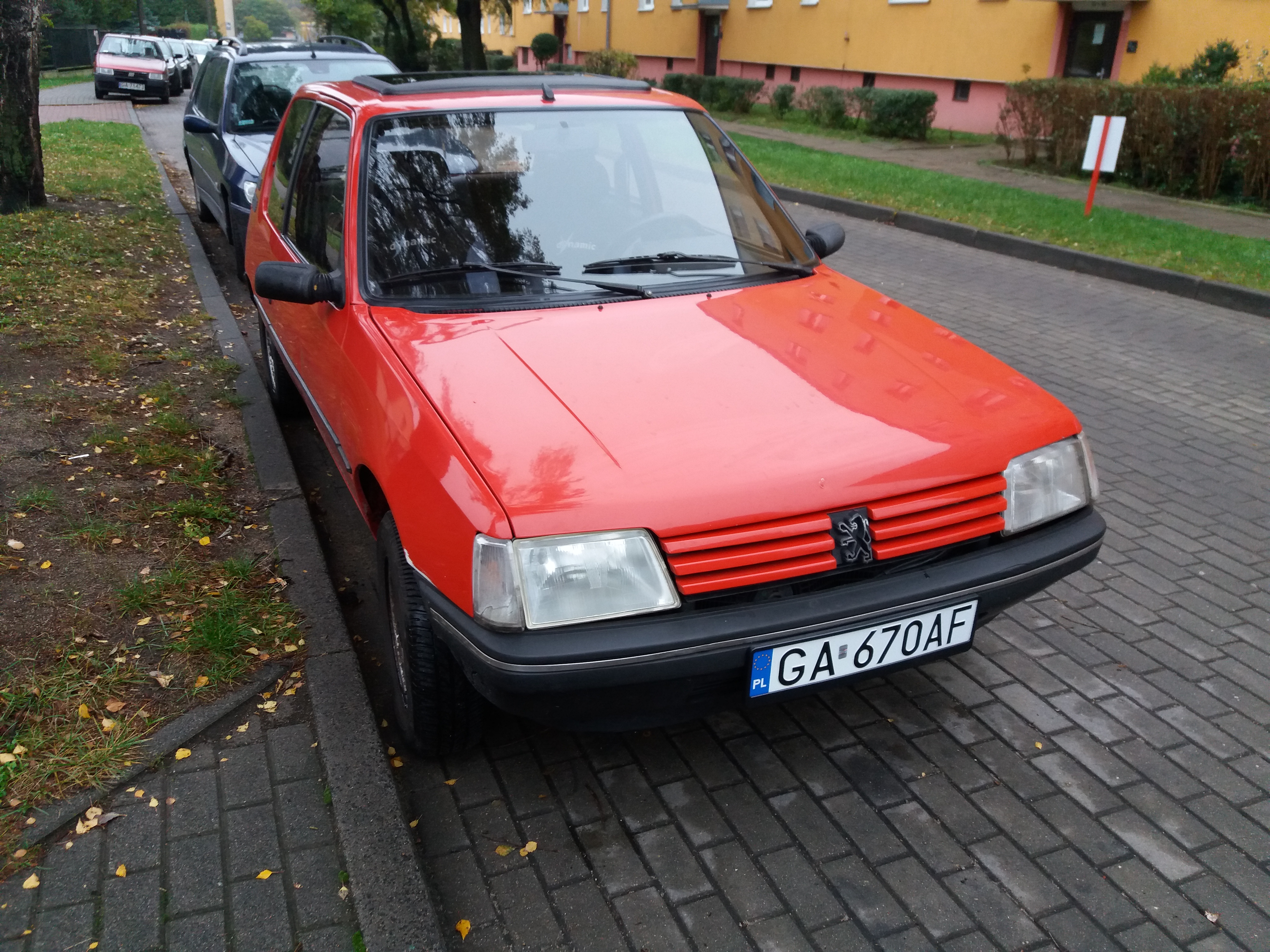

I w ten sposób stałem się właścicielem tej czerwonej strzały, Peugeot 205 1.8 Diesel Turbo 79 koni, 3- drzwiowy.
Autko zostało sprowadzone z Niemiec w roku 95, co podobno wtedy nie było takie proste, w związku z czym został rozłożony, przewieziony i złożony w Polsce, i stąd najprawdopodobniej wynika to, że w dowodzie ma wpisany 95 rok i notatkę że jest to składak. Jednak tego co mi wiadomo to nie został sprowadzony jako nowy, więc raczej jest ciutek starszy ale na obecną chwilę ciężko to stwierdzić. Wiem że na zaciskach hamulców była data produkcji 1992, ale to też nie jest wyznacznik, w każdym razie minimum 22 lata ma
Autko jak na swój wiek nie ma dużego przebiegu - w dniu kupna w połowie października było to powyżej 164 tys. km, teraz to 170 tys. km.
Wraz z wiekiem jeździło coraz mniej, przez co troszkę zostało zaniedbane jeśli chodzi o regularne serwisowanie typu wymiany oleju, pasków itd. Jednak jego stan jest całkiem dobry.
Po kupnie od razu został wymieniony olej,wszystkie paski, rozrząd (który nie był wymieniany przez 13 lat!
Chwilę później zrobiony został układ hamulcowy - poprzedni właściciel szczęścia do mechaników chyba nie miał. Układ był zapowietrzony,a niektóre przewody zatkane tak, że po wymontowaniu nie można było w nie dmuchnąć - kompletnie zapchane, a odpowietrzniki na zaciskach urwane. Przez to zaniedbanie różnica w hamowaniu między kołami na tylnej osi przez te przewody wynosiła ponad 60 %!
Wymienione zostały przednie zaciski, płyn, przewody hamulcowe (zgermanili mi francuza! - pasowały przewody z golfa 3

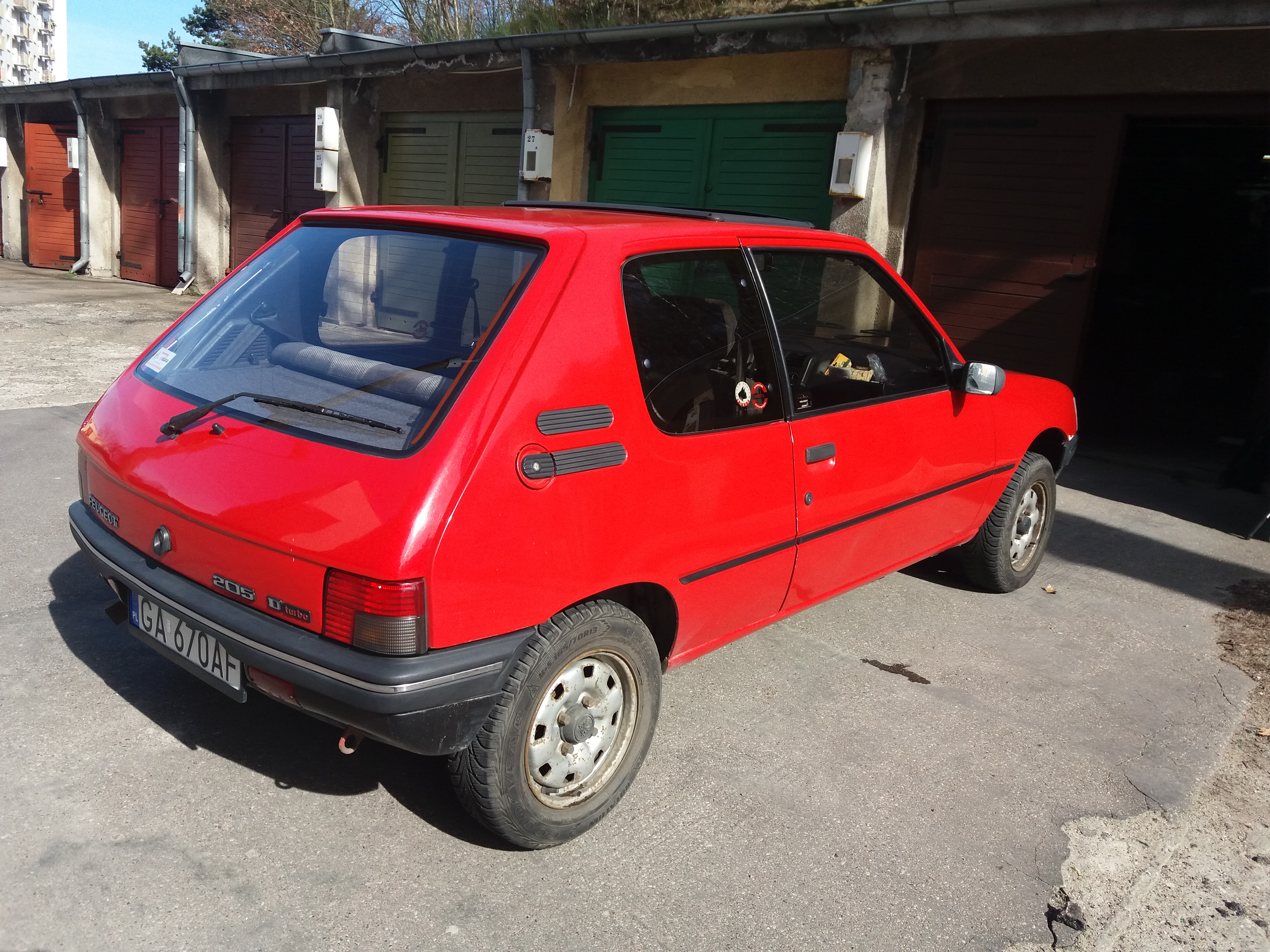

Co jeszcze zrobiłem:
-Wymieniłem kierunkowskazy bo były popękane
-Zmieniłem końcówki spryskiwaczy na 2-punktowe

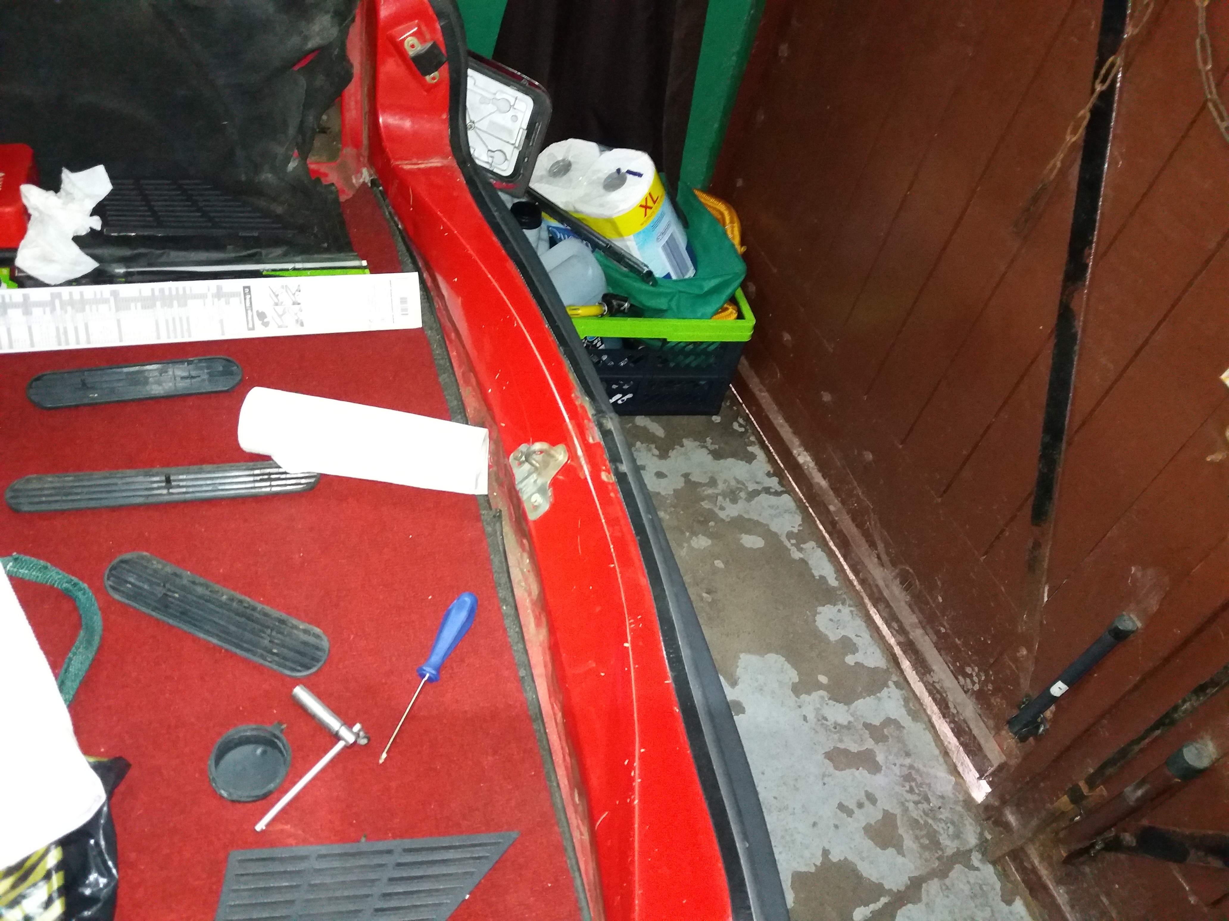

-Wymieniłem rurę dolotu powietrza za filtrem bo była dziurawa i złamana
-Drobne i jedyne ogniska rdzy pod maską zostały usunięte i pomalowane
-Wstawiłem radyjko i głośniki

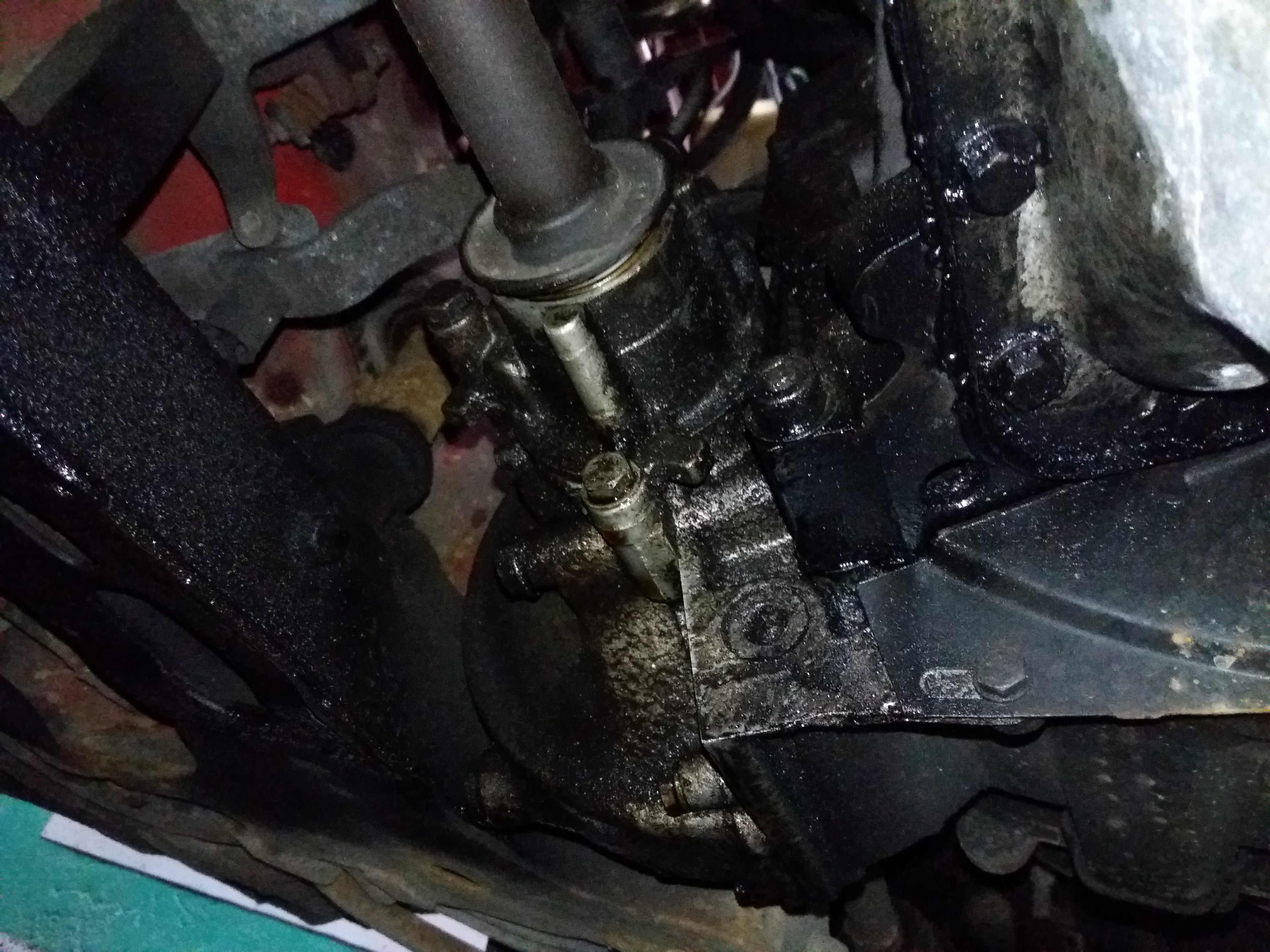

-Wymieniłem fragment rury układu chłodzenia (tuż przy filtrze oleju) - bo pewnego pięknego dnia trafił mi się wyciek płynu chłodniczego
-Wymieniłem przełącznik zespolony wycieraczek - nie działały mi przez niego spryskiwacze.
-Ustawiona została zbieżność kół

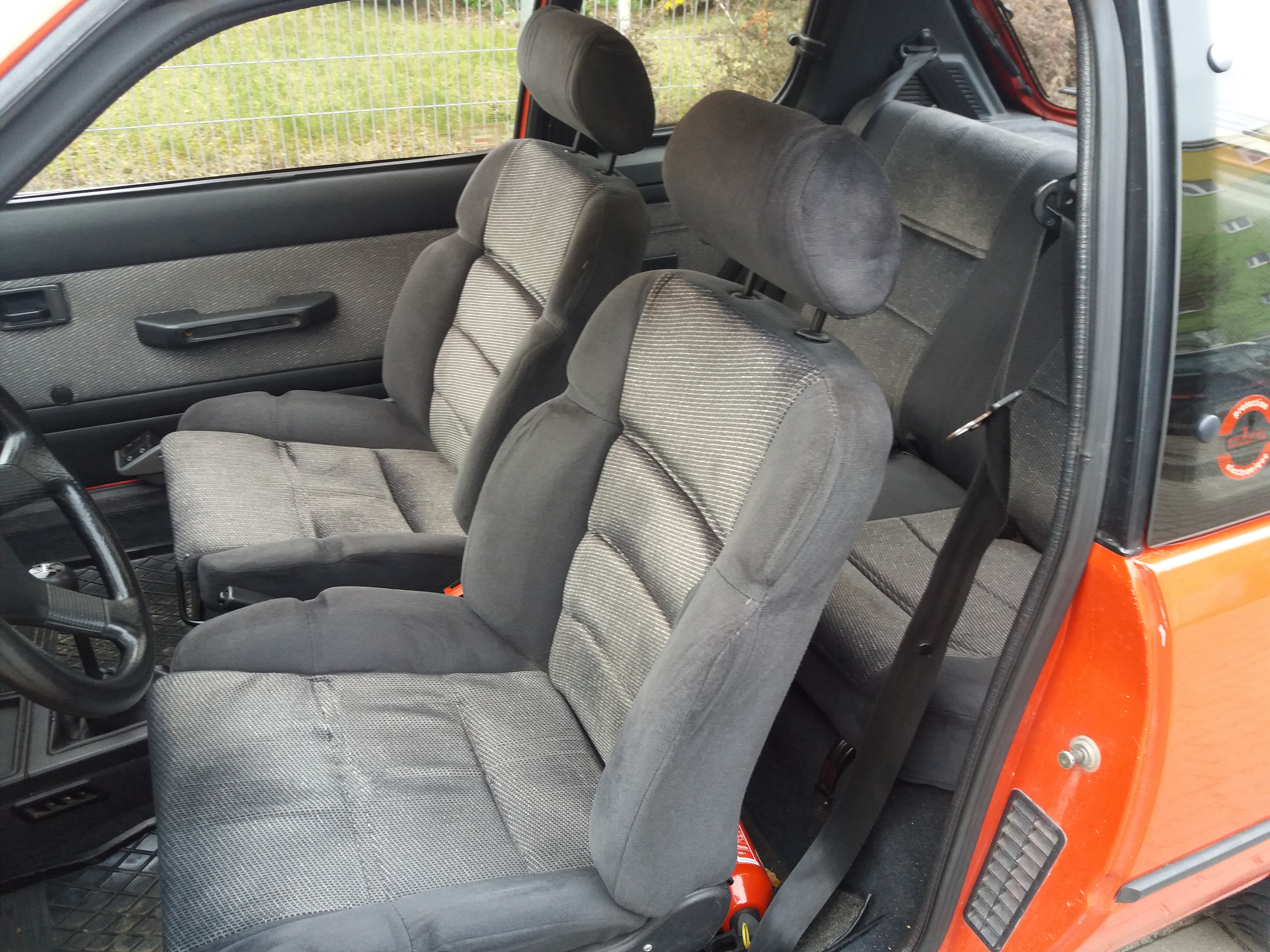

Trochę śrubek wnętrza - przez to że był składany, widać że kilku brakuje.
Dodatkowo masa drobiazgów, do zrobienia:
-antenka, a dokładnie jej brak

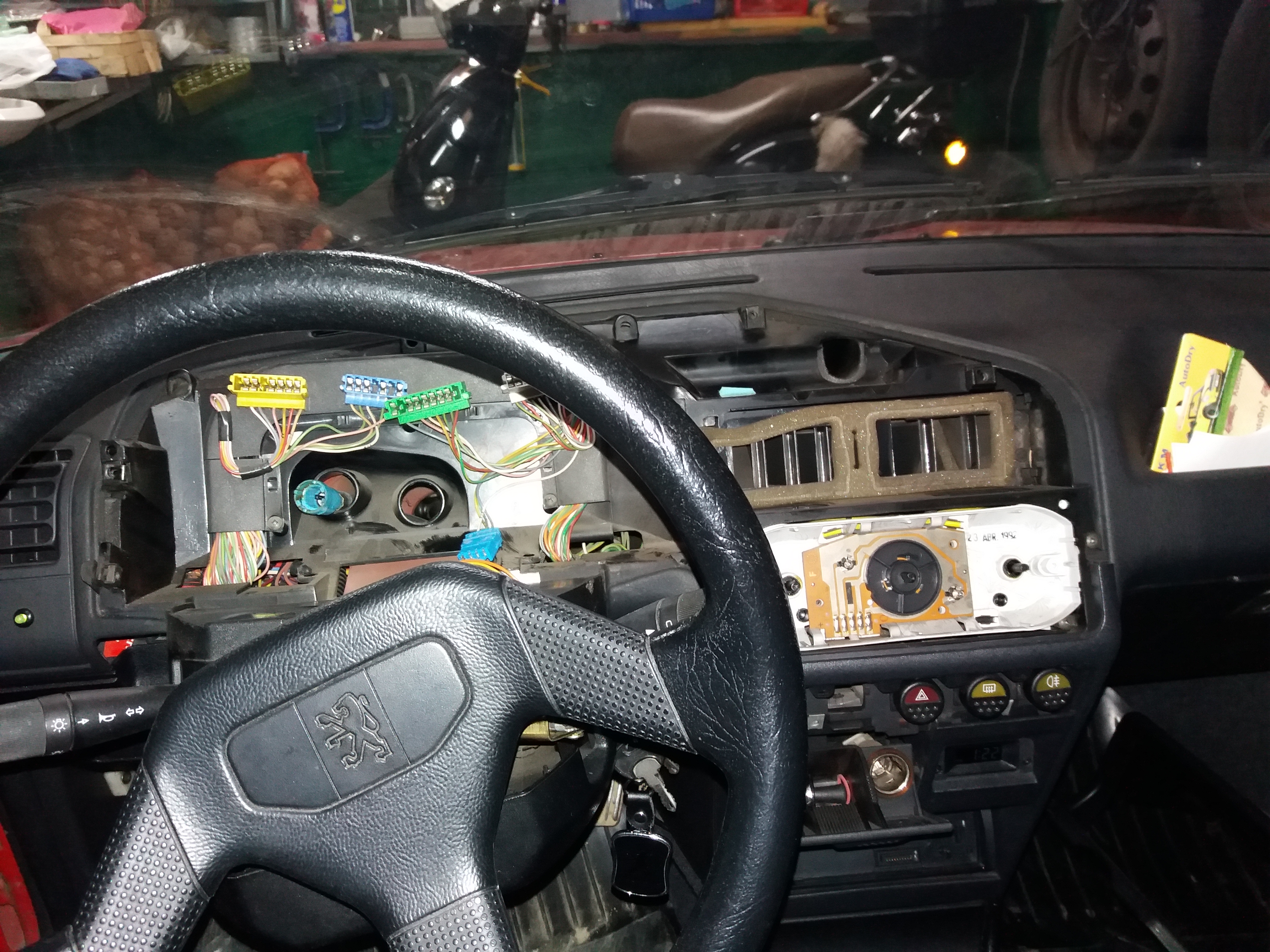

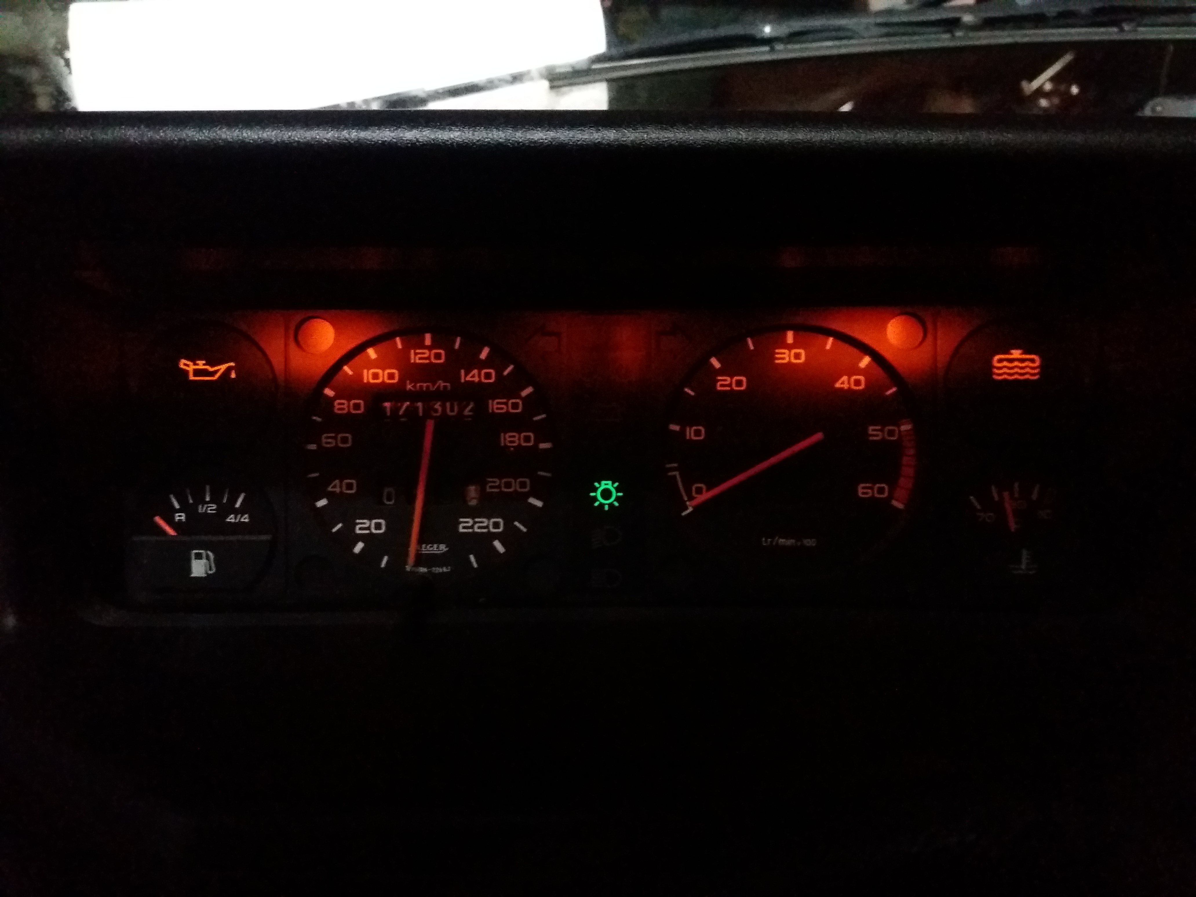

-podświetlenie zegarów,
-trochę źle złożone wnętrze,
-felgi w okropnym stanie - ale oryginalne i z kapslami Peugeota
-wgniecenie na masce jak od uderzenia kamienia + maska jest lekko wykrzywiona,
-dwa delikatne wgniecenia na drzwiach pasażera,
-lekkie przerysowanie nad przednim zderzakiem,
pęknięcia lakieru ze starości,
-Oba zderzaki do wymiany - tylny pęknięty w połowie, przedni zderzak nieco opuszczony (właściciel mówił że przez to że to zamiennik, z tego co ja zdążyłem zobaczyć to jednego mocowania w ogóle nie ma, reszta może być wygięta + ktoś odwalił fuszerkę i przykręcił zderzak przewiercając ozdobną listwę i wstawiając tam śrubę :C ),
-zmatowiałe plastiki
-Podczas deszczu mocno paruje w środku, niestety nie znalazłem jeszcze źródła, ale zauważyłem że pod podszybiem klapa zamykająca i otwierająca obieg powietrza nie działa poprawnie, mimo to podejrzewam że gdzieś ta woda może się sączyć.
