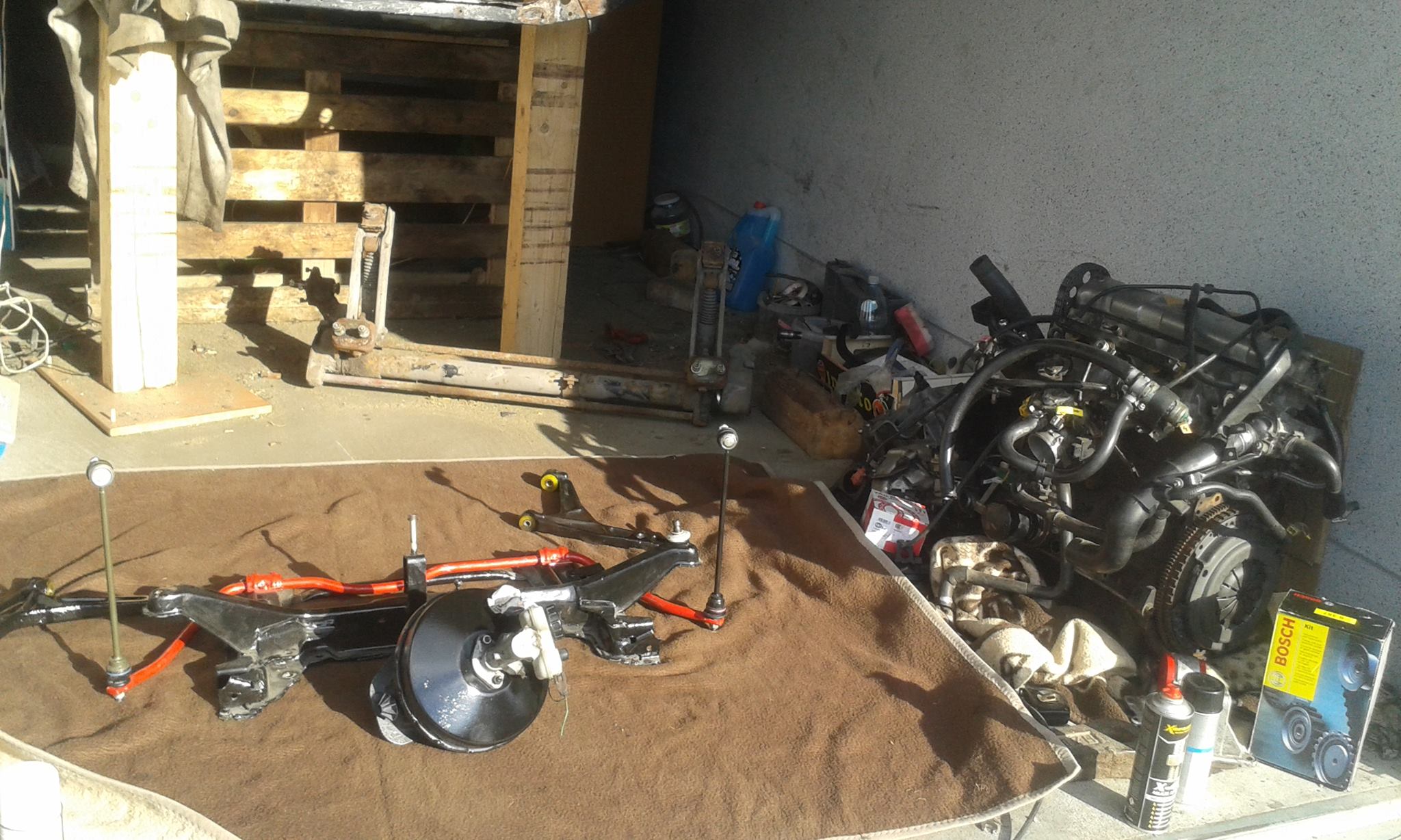

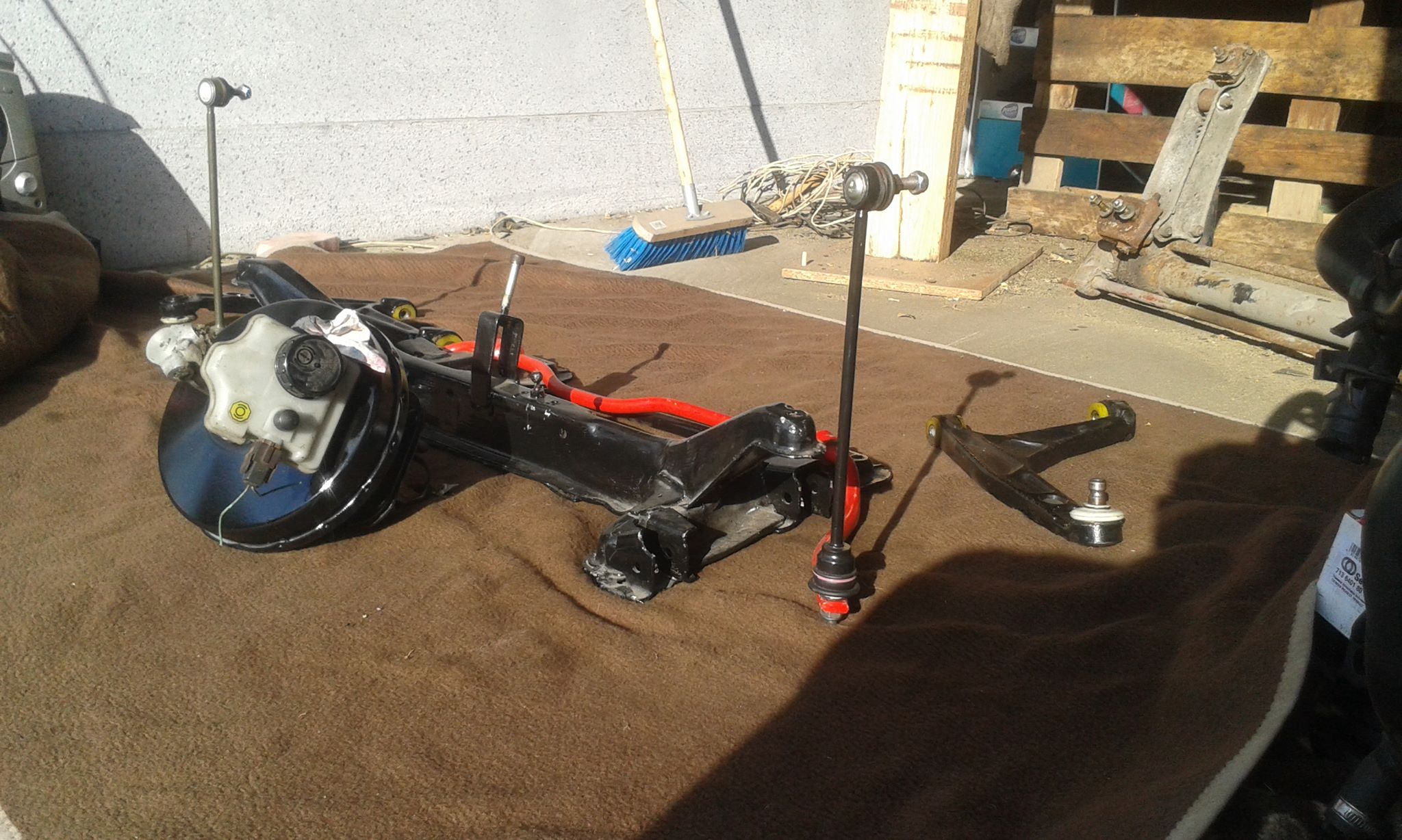

Auto czeka na piaskowanie i lakiernika. W tym czasie staram się przygotować zawias nowiutki oraz silnik już sprawdzony i uszczelniony czeka.

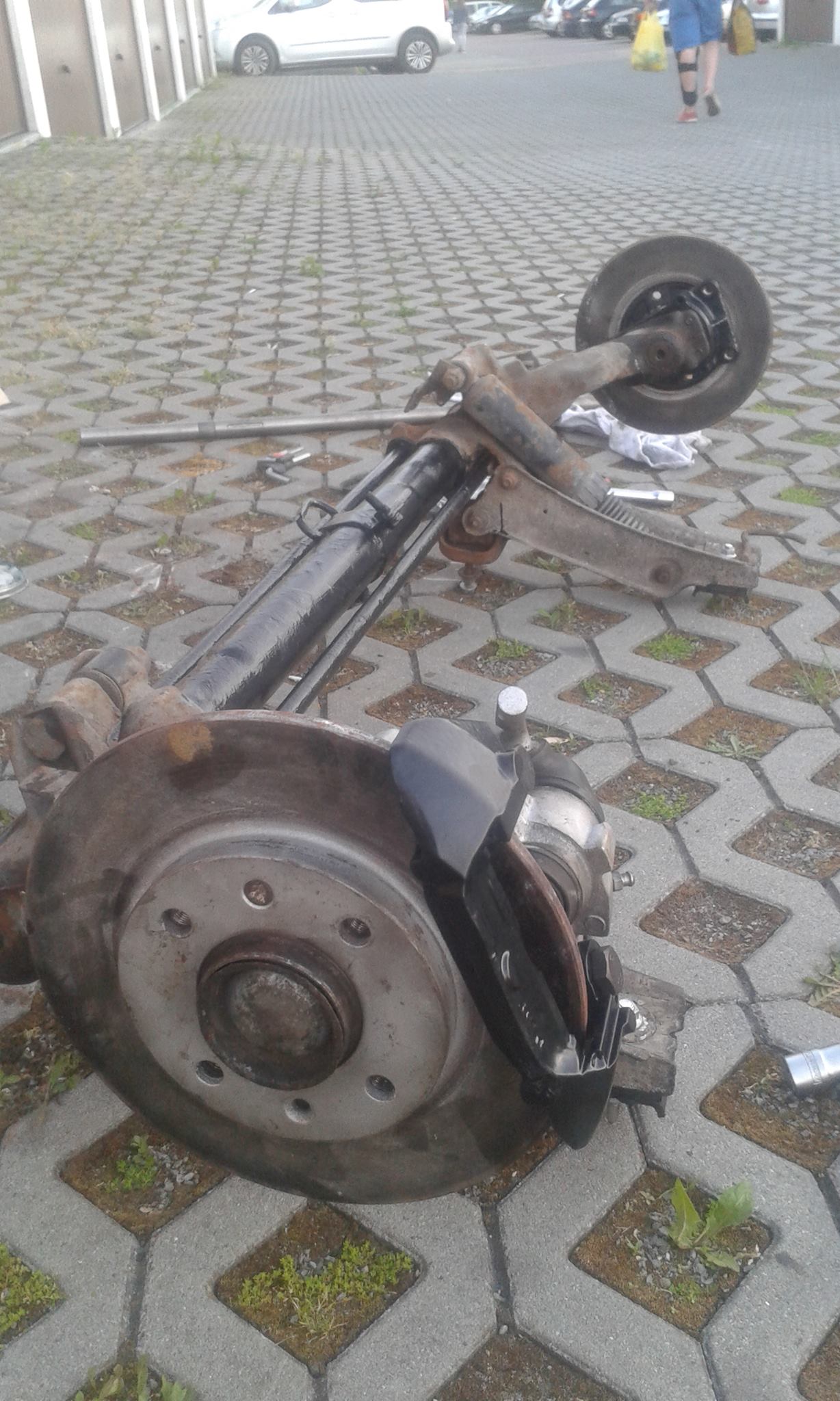

no i mnie jeszcze w to lepienie wciągnął
przeróbka bębny ->tarcze skończona

Tymczasowe hamulce, z tarcza 247 mm jakieś opinie  czy dają radę ?

Zaciski z GTi dają radęPr0mar94 pisze:Tymczasowe hamulce, z tarcza 247 mm jakieś opinie czy dają radę ?
