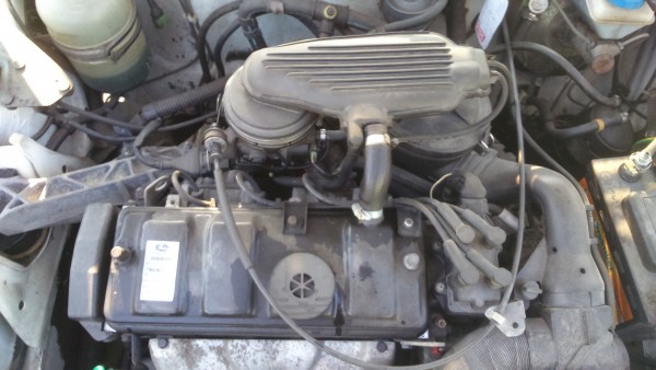

Ktoś rozpozna mi, czy to Bosch, czy Magneti? Sprawdziłem tyle, że z aparatu wychodzi 5 kabli zapłonowych.
mlody333
Posty: 946
Re: Bosch vs Magneti Marelli
Post autor: mlody333 »
Bosch. Dla zainteresowanych stosowane były wtryski Boscha - 2 rodzaje i Magneti.
Post autor: Adute »
Cóż, w takim razie mam tylko nadzieję, że kupiłem ten dobry z tych dwóch :) : http://www.eter-mot.info/?120,wtryskiwa ... 80-150-633

a swoją drogą... niezły haziel,
w kamieniołomach jeździsz? :P
Adute
Posty: 40
Rejestracja: 01 wrz czw, 2016 8:39 pm
Posiadany PUG: Peugeot 309
Lokalizacja: Poznań
Post autor: Adute »
No cóż, troche mam trudny dojazd do domu. :D Jak sie zrobi cieplej wyczyszcze na blysk.
