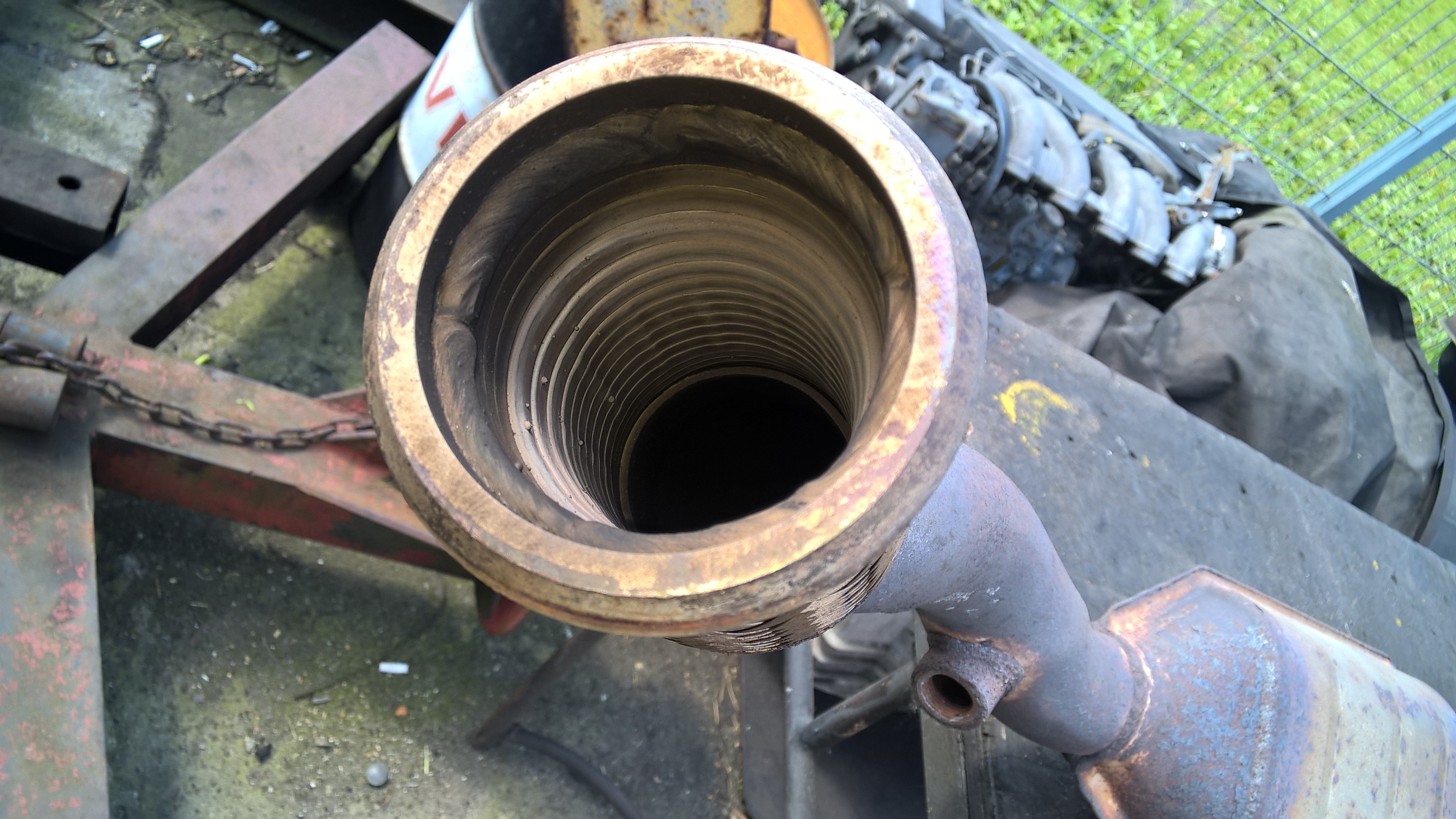

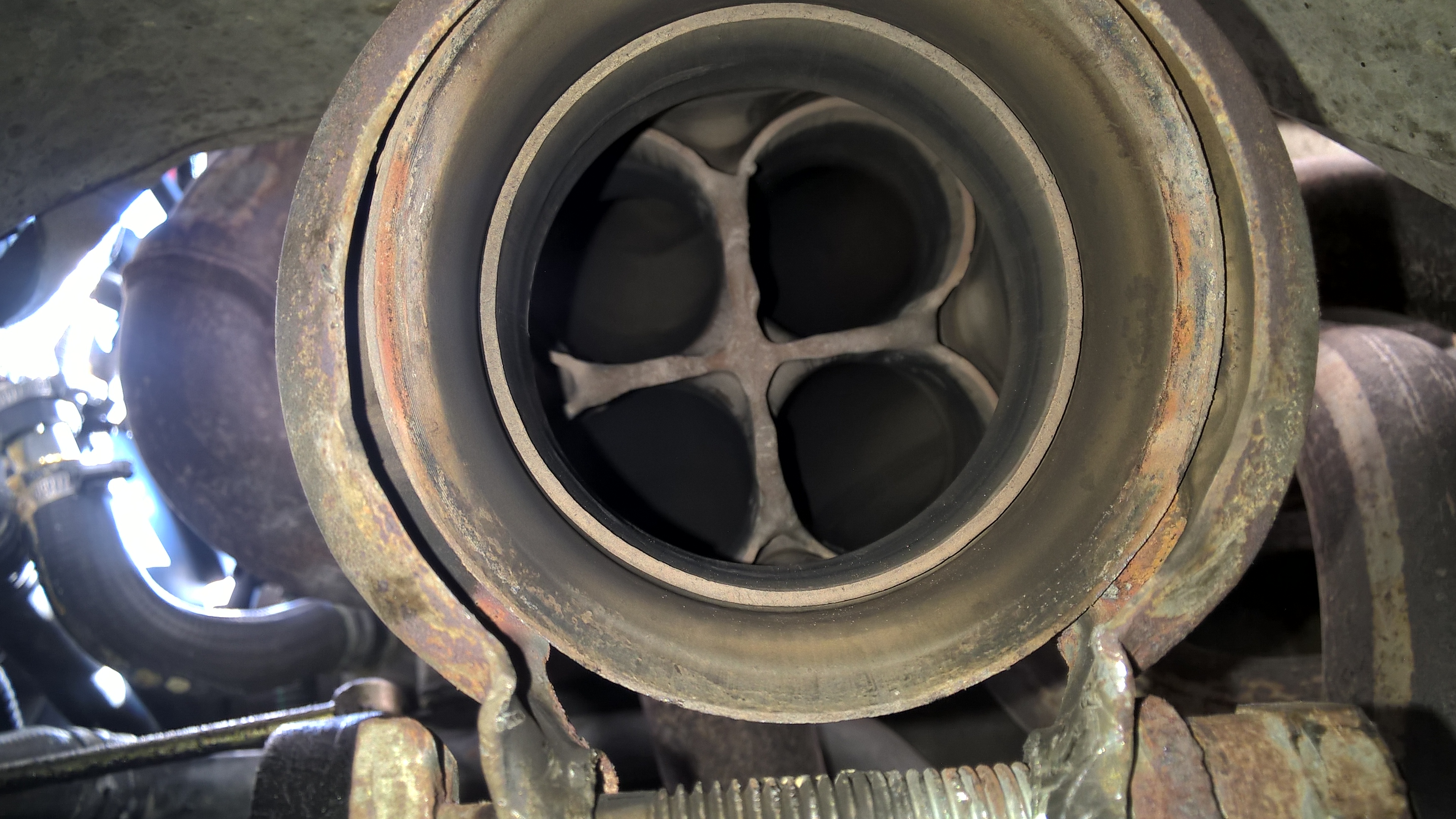

Zmuszony zostałem ostatnio do wymiany uszkodzonego łącznika elastycznego przy katalizatorze. Oryginalnie ten łącznik jest przyspawany do całego zespołu katalizatora.
uszkodzenie polegało na rozszczelnieniu się łącza, co skutkowało nie tylko pierdzeniem układu wydechowego, ale również odsysaniem fałszywego powietrza co zakłócało prace sondy lambda i wzbogacało dawkę.
Teraz nie dość, ze jest cicho, to i lepiej pod nogą..szczególnie w dolnym zakresie obrotów.
Ale stwierdzam, że ktoś kto wymyślił łącznik w tym miejscu powinien sam kiedyś raz spróbować go wymienić...oduczyłby się projektowania takich głupot. O wiele lepsze było rozwiązanie z xsary I , na pierścień...
Przy okazji pozaglądałem w wydech ..a tam..zero nagaru, sadzy ..czyyystość ;-)
