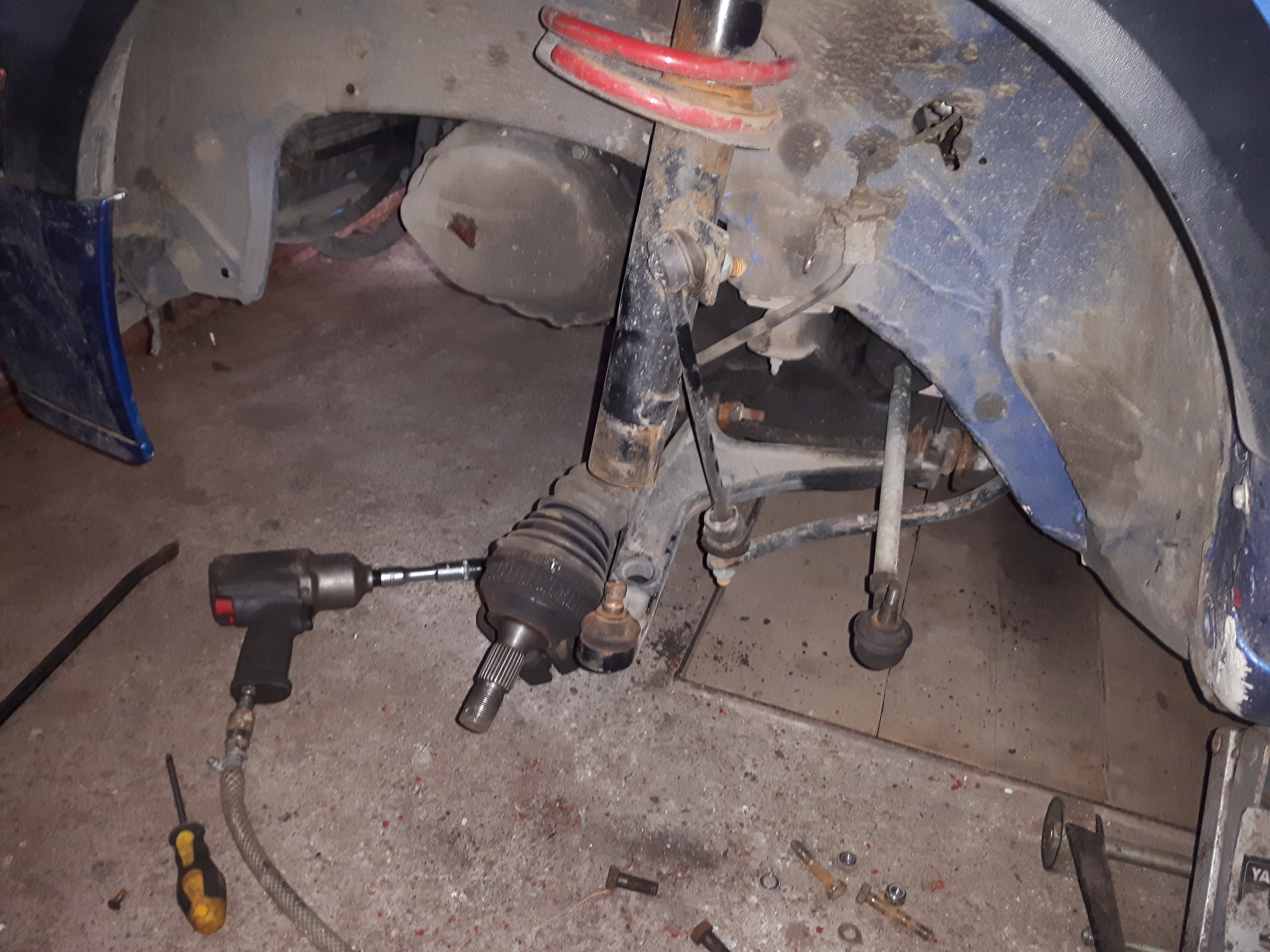

Ostatnio znalazłem chwilę na zlikwidowanie stuków w zawieszeniu. Do wymiany poszedł łącznik stabilizatora (Febi, wytrzymał niecałe 20k km
) i drążek kierowniczy. Okazało się, że stuki ustały, ale znalazłem luz. Praktycznie nowe łożysko SNR ma luz
Dokręcenie kluczem udarowym spowodowało wycie i wibracje, ale luzu nie zlikwidowało
W przyszłym tygodniu wymiana na sprawdzonego FAGa
