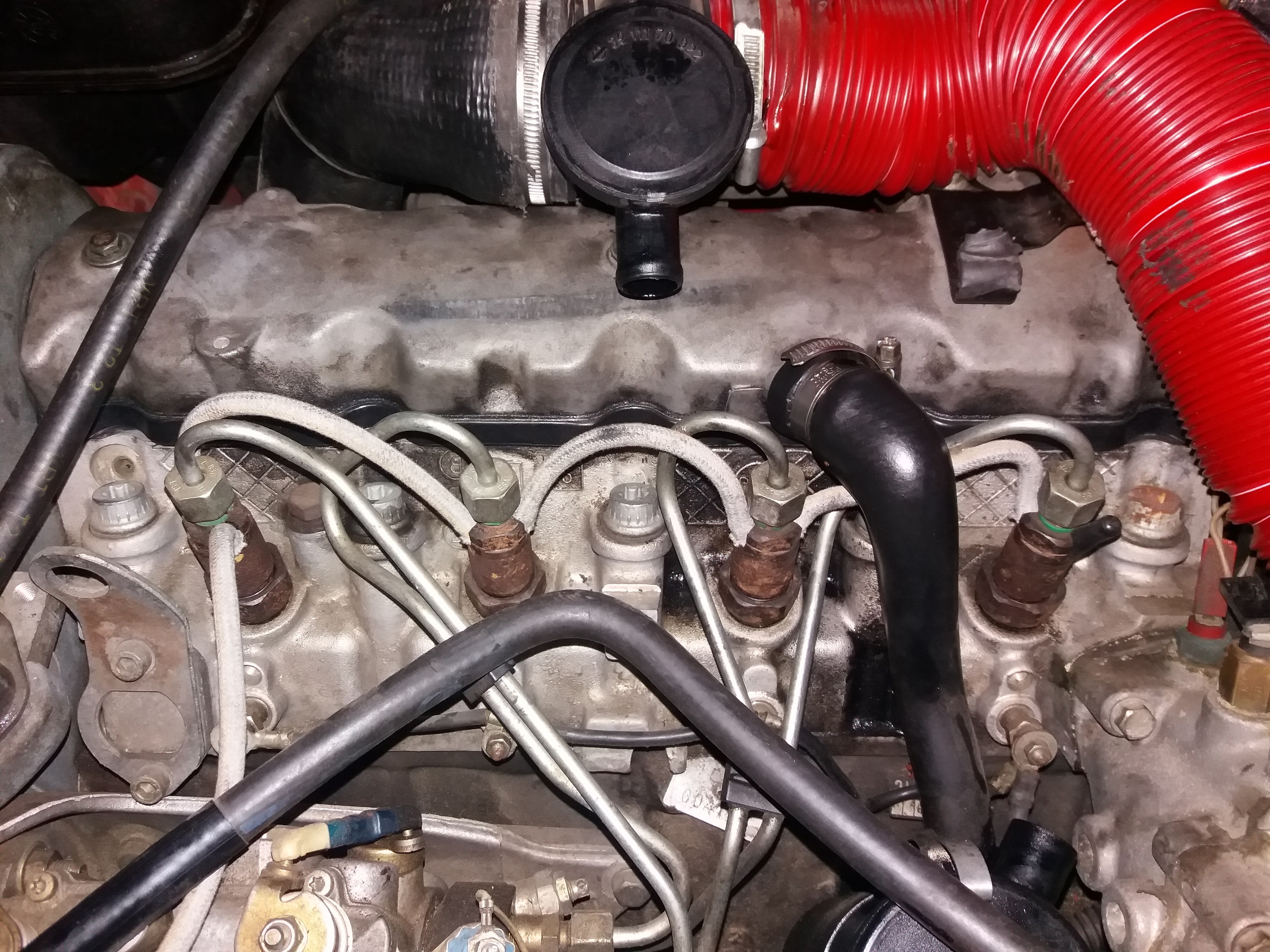

Dodatkowo wymieniłem jeden z wężów odmy oleju – ten idący od pokrywy zaworów, oraz samą uszczelkę tej pokrywy.
