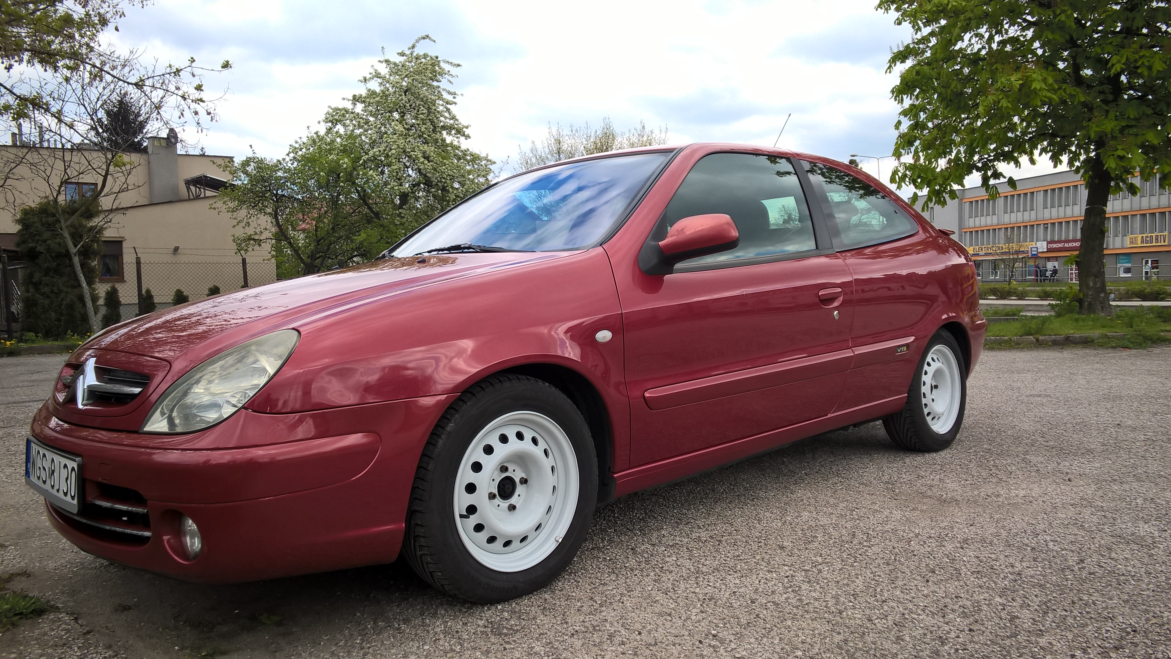

Żeby jeszcze ubarwić całość, to założyłem w końcu pomalowane alusy od C5
- Posty: 1892
Re: Xsara VTS
Podoba mi się to auto
