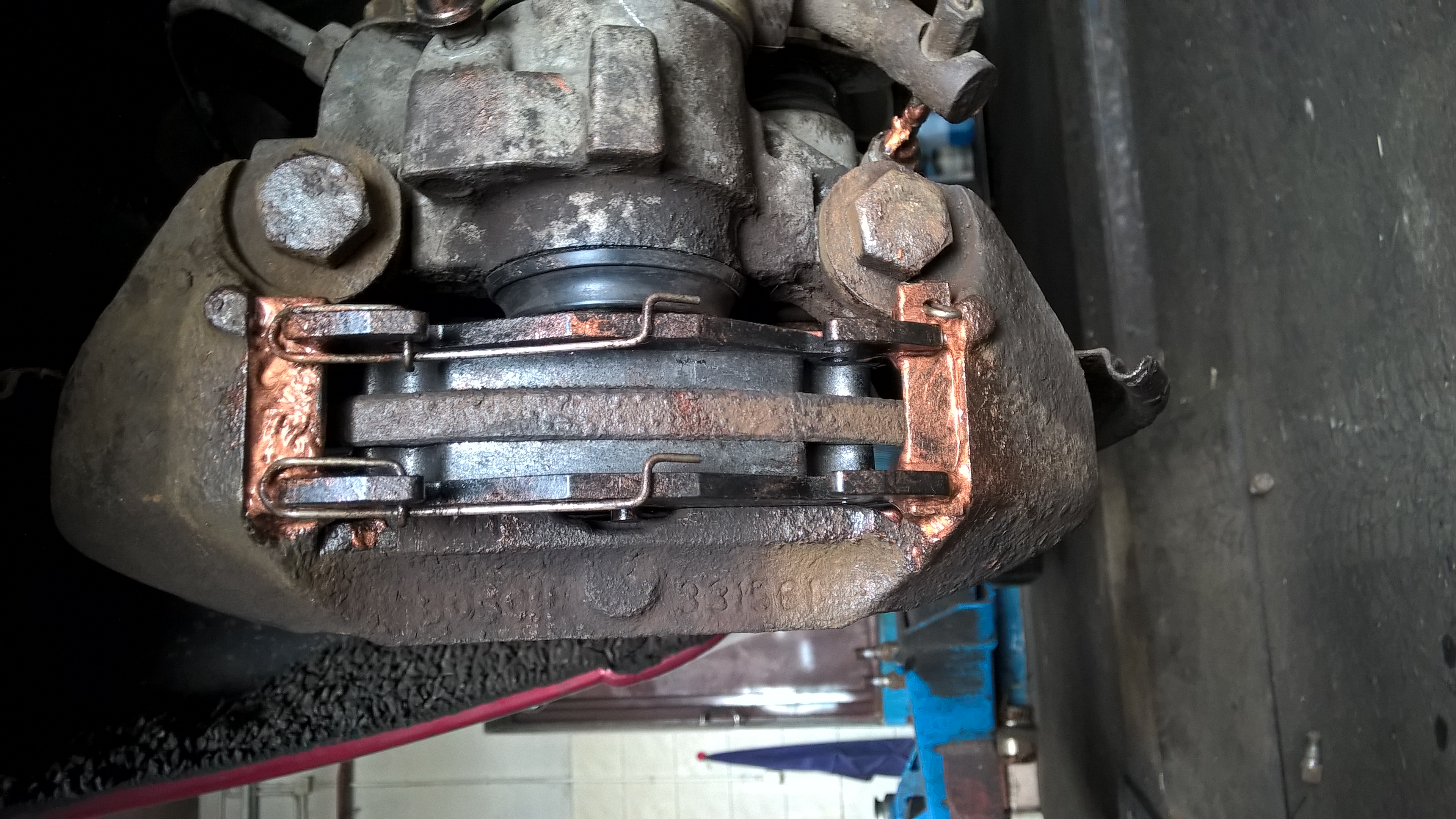

Ale dla spragnionych łobrassskóff dodam, że musiałem też ostatnio zmienić klocki z tyłu. Niestety konstrukcja zacisków ,a w zasadzie łoży klocków jest taka, ze wymaga w mojej ocenie raz na rok rozebrania i przesmarowania, w innym wypadku zapiekają się klocki zewnętrzne i ścierają o wiele szybciej niż wewnętrzne. Dobrze, ze tarcze na tym nie ucierpiały.

w sumie konstrukcja zaciskow taka sama jak w gti?
Re: Xsara VTS
U mnie stanęła prowadnica zacisku i wewnętrzny klocek starło. Zewnętrzne praktycznie jak nowe mimo 20k km przebiegu Przy okazji wymiany kół warto zrobić przegląd i nasmarować wszystko.

Zgadza się, taka ujowata konstrukcja...prowadnice to jeszcze wytrzymują dość sporo w porównaniu do łoża i blaszki z zawleczką . Zawsze warto poświęcić godzinę i nasmarować to raz do rokugrzesiek309 pisze:U mnie stanęła prowadnica zacisku i wewnętrzny klocek starło. Zewnętrzne praktycznie jak nowe mimo 20k km przebiegu Przy okazji wymiany kół warto zrobić przegląd i nasmarować wszystko.
