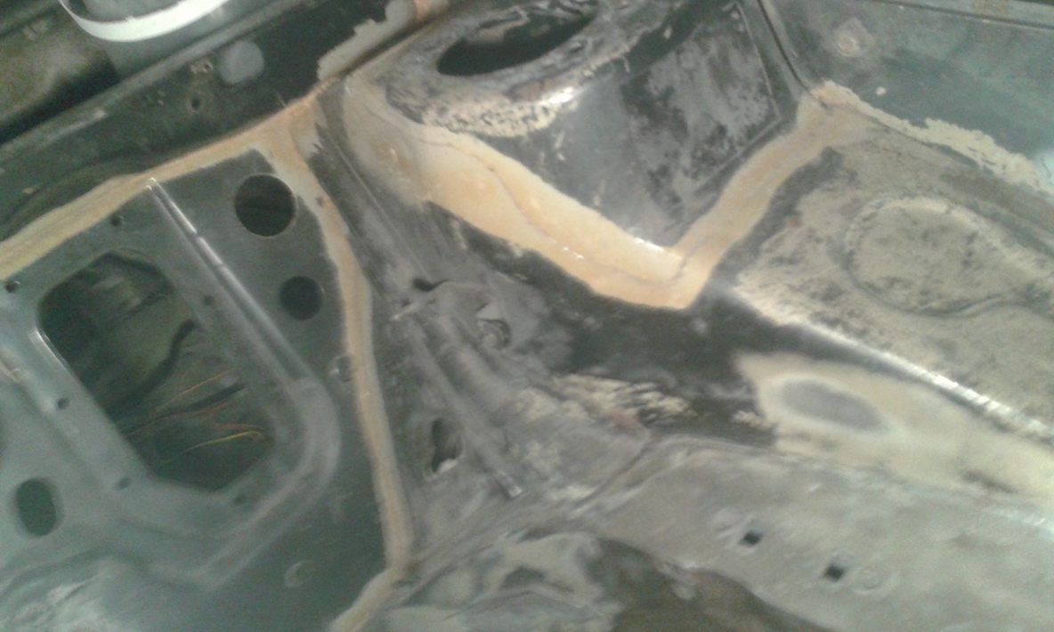

Auto czeka na piaskowanie i lakiernika. W tym czasie staram się przygotować zawias nowiutki oraz silnik już sprawdzony i uszczelniony czeka.
