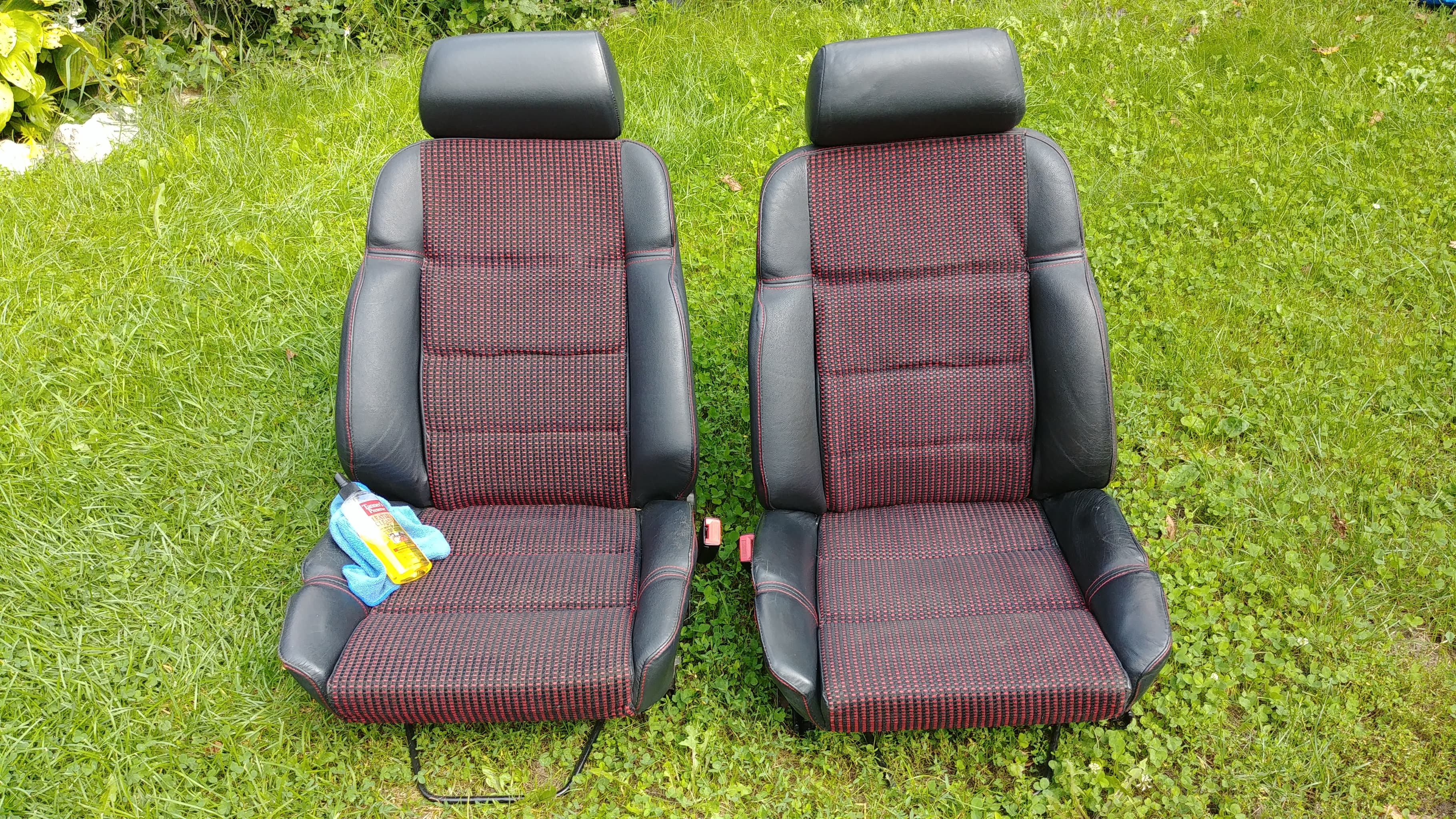

Oprócz tego trwa wygłuszanie kabiny. Trzeba składać powoli wnętrze do kupy... Po dwóch latach wygrzebałem w końcu fotele Z rzeczy mniej spektakularnych: kapie płyn z nagrzewnicy, nie działa klakson, lewa kieszeń drzwi jest połamana, brakuje paru śrubek i spinek, bohaterowie są już lekko zmęczeni, ale progres w projekcie jest większy, niż kiedykolwiek.
