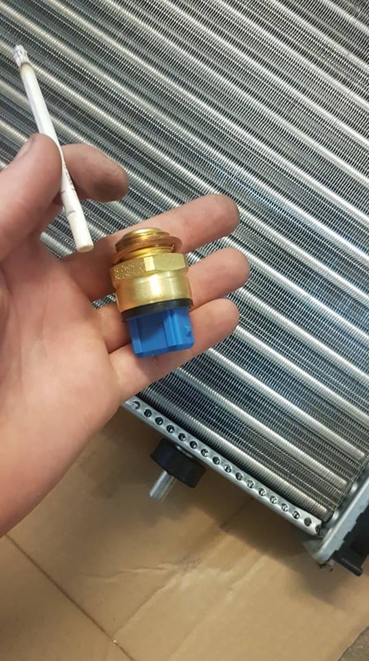

Wymiana chłodnicy to w tym wypadku etap, bo trzeba było znaleźć nową "nie-chińczyka", co jednak obecnie jest sporym wyzwaniem.
Józkowi udało się dorwać Nissensa, czyli taką samą, jak była...

Kontynuując monolog, uzupełniam wątek o bieżące zdjęcia z prac, zanim gdzieś mi zaginą...
