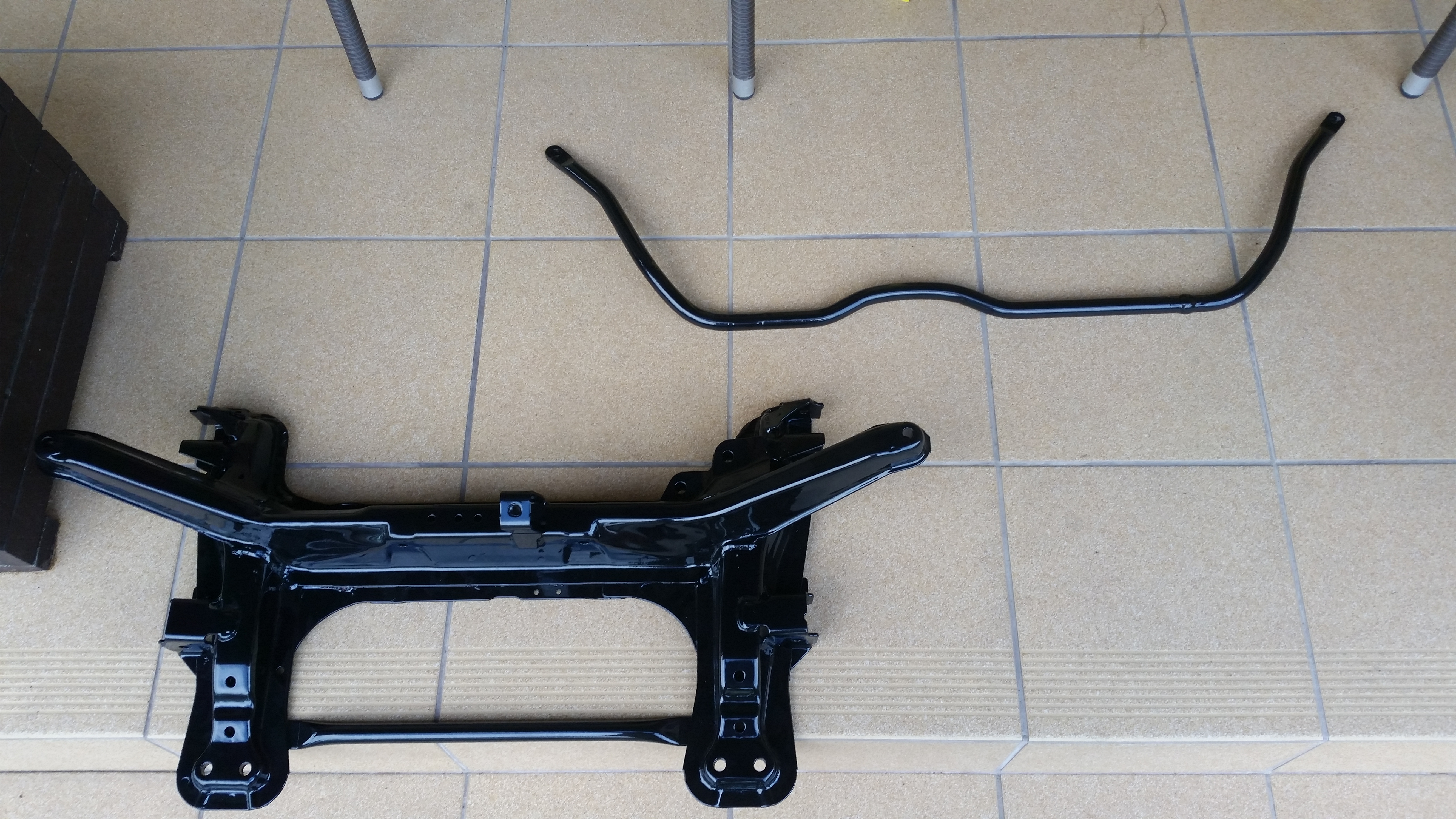

Z piaskowania wróciła kołyska silnika wraz ze stabilizatorem z 309 GTI 21 mm.

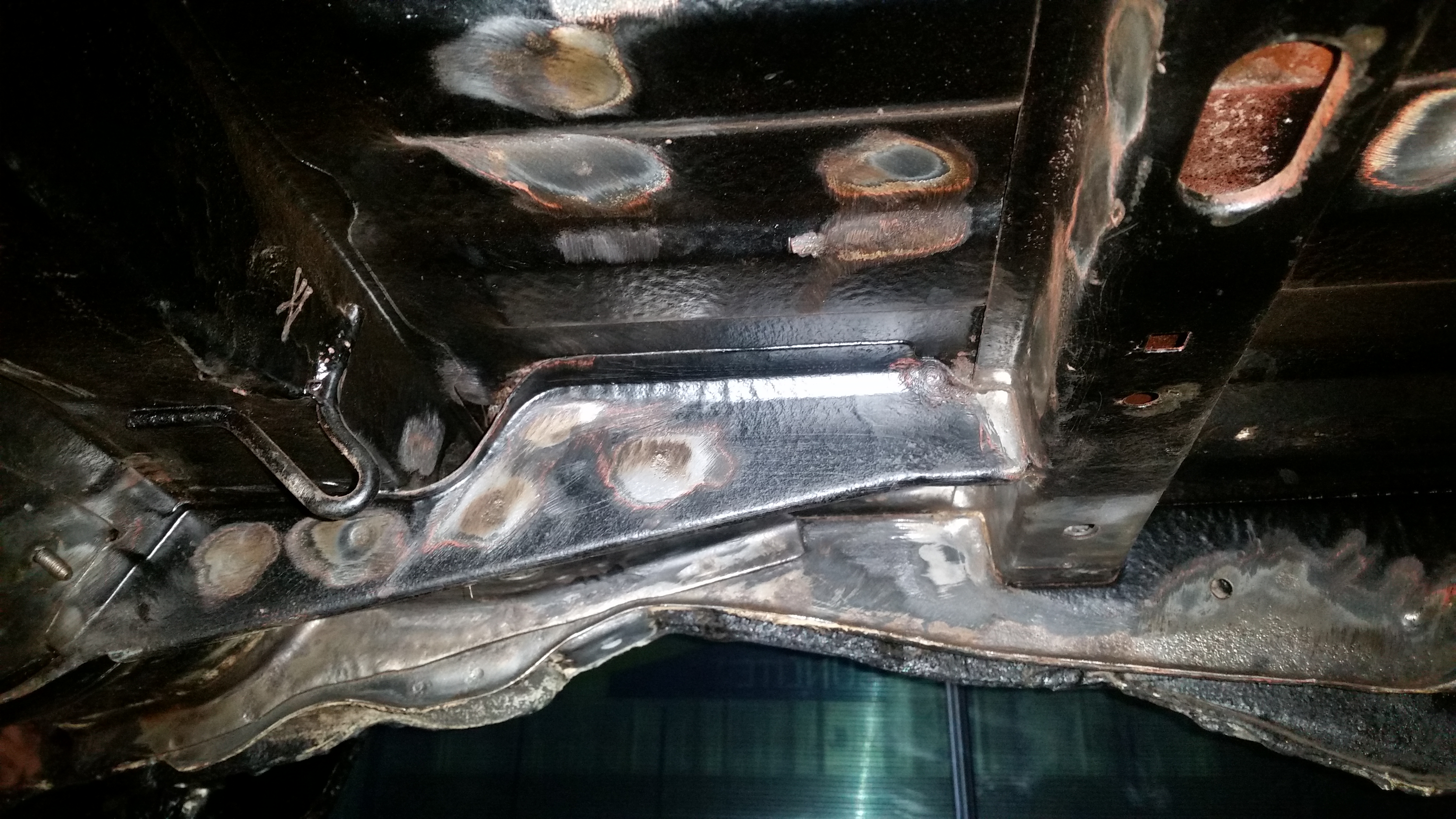

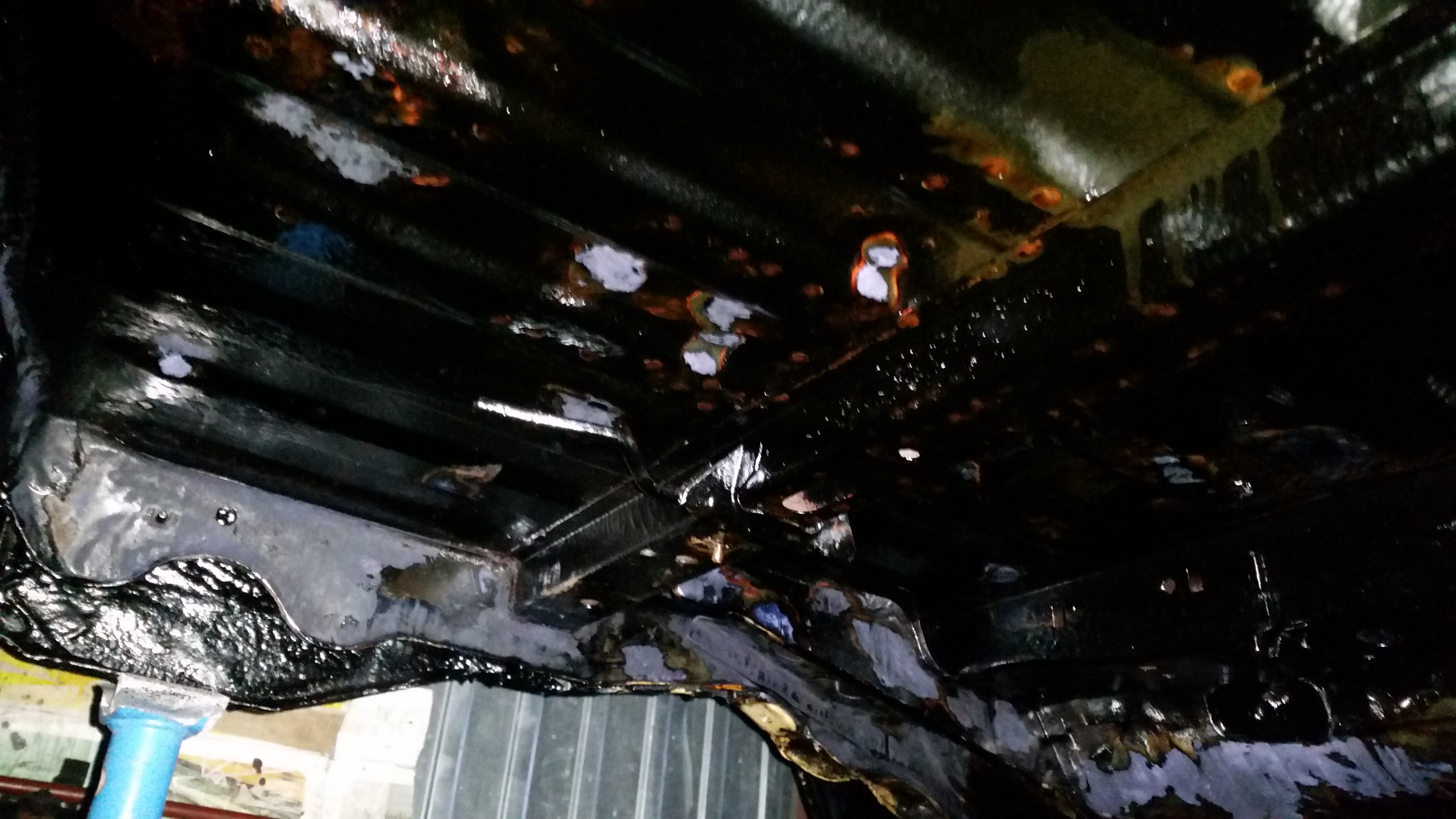

W związku z tym, że belka jest na ziemi zadecydowałem o przeszlifowaniu i wyczyszczeniu miejsc podejrzanych w tylnej podłodze. Wszystko zostało wyczyszczone szczotkami drucianymi na szlifierkę, wiertarkę, następnie pokryłem wszystko cortaninem F, ponownie wszystko oszlifowałem, odtłuściłem i pomalowałem podkładem reaktywnym. W ten weekend położę baranka, składam zawieszenie i przymierzam się do swapa.

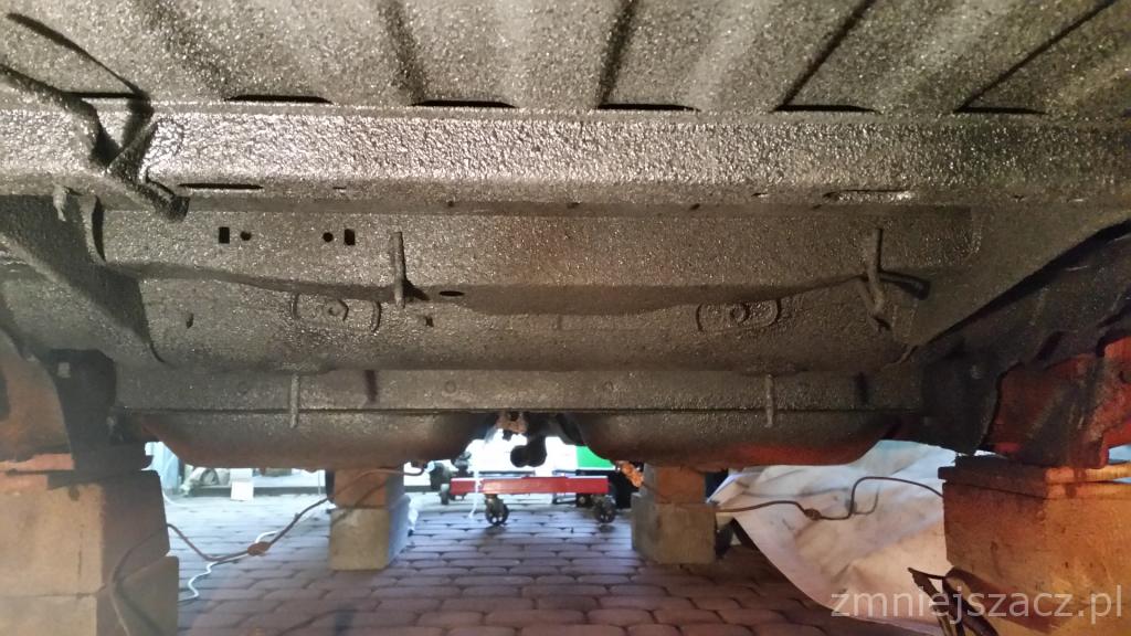

Trochę się u mnie dzieje. Położony baran z Novola, założona belka z 309 GTI oraz przednie zawieszenie. Dojechały tuleje do przedniego stabilizatora dorobione w Deuterze na rozmiar 21 mm.

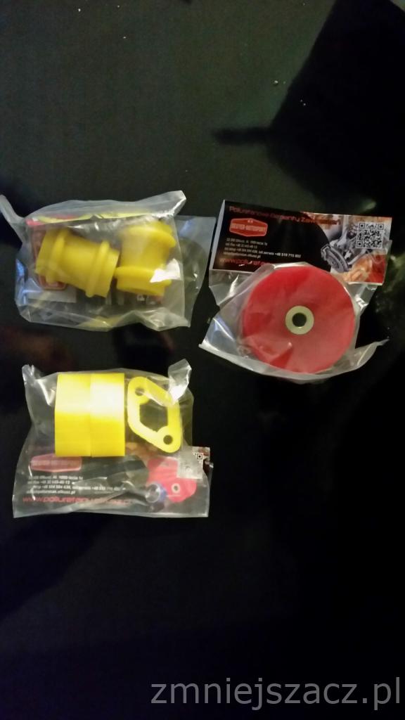

Dodatkowo zamówiłem poduszkę tylną z poliuretanu żeby mi się motor nie bujał po swapie oraz wieszaki.
