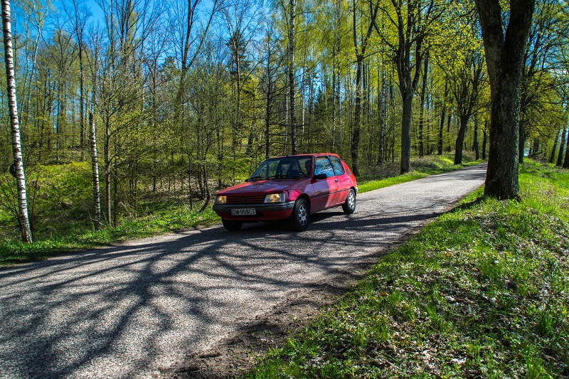

Samą marke, bardzo powazam. W swoim drugim aucie mam o klase lepsze - Uniroyal RainSPORT 2 i to zdecydowanie najlepsze opony jakie mialem kiedykolwiek. Trzymanie na mokrym jest swietne, daja pewnosc, nie ma mowy o nerwowym zachowaniu auta. Niestety w 13'' nie ma ich dostepnych i postawilem na model nizej. Jak narazie wszystko ok, ale zaznaczam, ze przejechalem moze z 200km.
Nie rozwazalem w zasadzie nic innego, cenowo sa wiecej niz korzystne (ja zaplacilem 139zl za sztuke).
Dorzucam fotki, narazie jest tak sobie. Najbardziej odstaja wizualnie zderzaki, no i musze zdjac zderzak bo ma wgniotke (licze, ze ja wypchne i nie bedzie az tak widac )

Ładnie Kapselków poszukaj do felg.

Mam, tylko mylem auto bez nich
