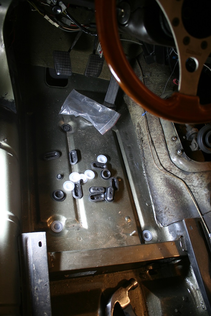

Na koniec zaświtała mi myśl, że może rozpocznę składanie wnętrza. Początek był nawet obiecujący. Nowe zaślepki do dziur w podłodze okazały się nawet pasować.
