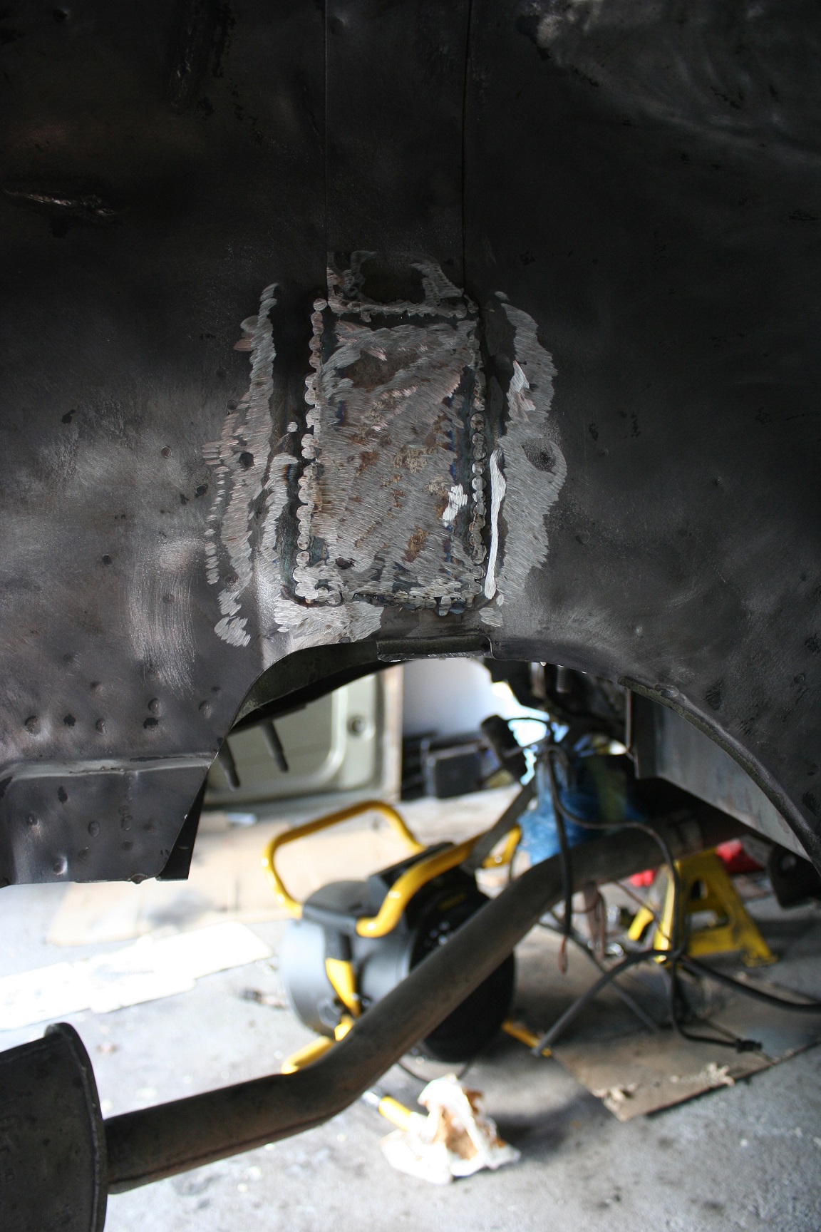

Jeszcze jakiś czas temu, przed nadejściem zimy, udało mi się zachęcić znajomego blacharza, by przybył, w pełnym rynsztunku i pełen ochoty do działania, do mojego garażu. Oszczędziło mi to wielu problemów logistycznych, których rozwiązanie w inny sposób utrudniał brak kół, jak i całego tylnego zawieszenia.
Po kilku godzinach i wielu wycieczkach do rozdzielni prądu, by na nowo włączyć wywalony przez spawarkę bezpiecznik, wszystkie znalezione przeze mnie, niechciane otwory w samochodzie zostały zaspawane.
Spawy w powierzchniach poziomych dodatkowo zabezpieczyłem poprzez cynowanie. Z pionowymi sobie nie radzę więc zostawiłem tak, jak było.
Zdjęcia nie pokazują wszystkiego więc pozwolę sobie nadmienić że dziur było w sumie sześć. Koszt naprawy, obejmujący dojazd i materiały, wyniósł 250zł.

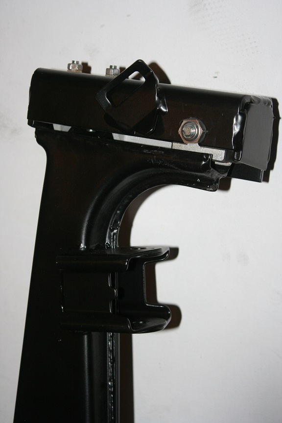

Wg podręcznika Haynesa, aby wyjąć belkę, należy posłużyć się specjalnym narzędziem, wkręcanym w belkę i służącym do jej opuszczenia. Nie do końca zrozumiałem ideę więc po prostu wyjąłem ją bez tego, odkręcając po trochę śruby i opuszczając belkę, na podstawione pod spodem, kobyłki. Operacja ta okazała się wyjątkowo prosta. Podobnie było z rozkręceniem belki na kawałki. Wszystkie śruby odkręciły się wyjątkowo łatwo i nic się nie ukręciło.
Po wyjęciu belki dokończyłem czyszczenie oraz malowanie również tej części podłogi, która kryła się za tym elementem. W międzyczasie odwiozłem belkę do lakierni proszkowej a u francuzów z serie04.com zamówiłem nowe poduszki. Poskładałem też w jedną całość górną belkę:
Niby to wszystko jest proste i składa się z niewielu elementów ale gdyby nie to, że miałem zrobione zdjęcia każdego etapu demontażu oraz obrazki w Haynesie, nie wiem czy bym to wszystko skompletował tak jak należy.

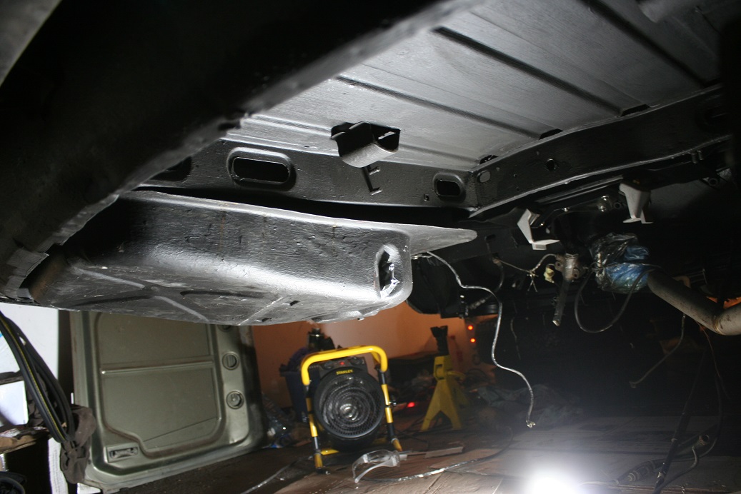

Wczoraj przyszła paczka z Francji i mogłem powrócić do belki dolnej, wyczyszczonej i wymalowanej na piękny, czarny mat:
Montaż był odwrotnością demontażu, trochę utrudnioną ciężarem tego elementu i moją samotnością. Tak jak poprzednim razem, tak i teraz ustawiłem belkę na kobyłkach i powoli, raz jedną, raz drugą stroną, podnosiłem ją lewarkiem i manewrowałem tak, by trafiła na swoje miejsce.

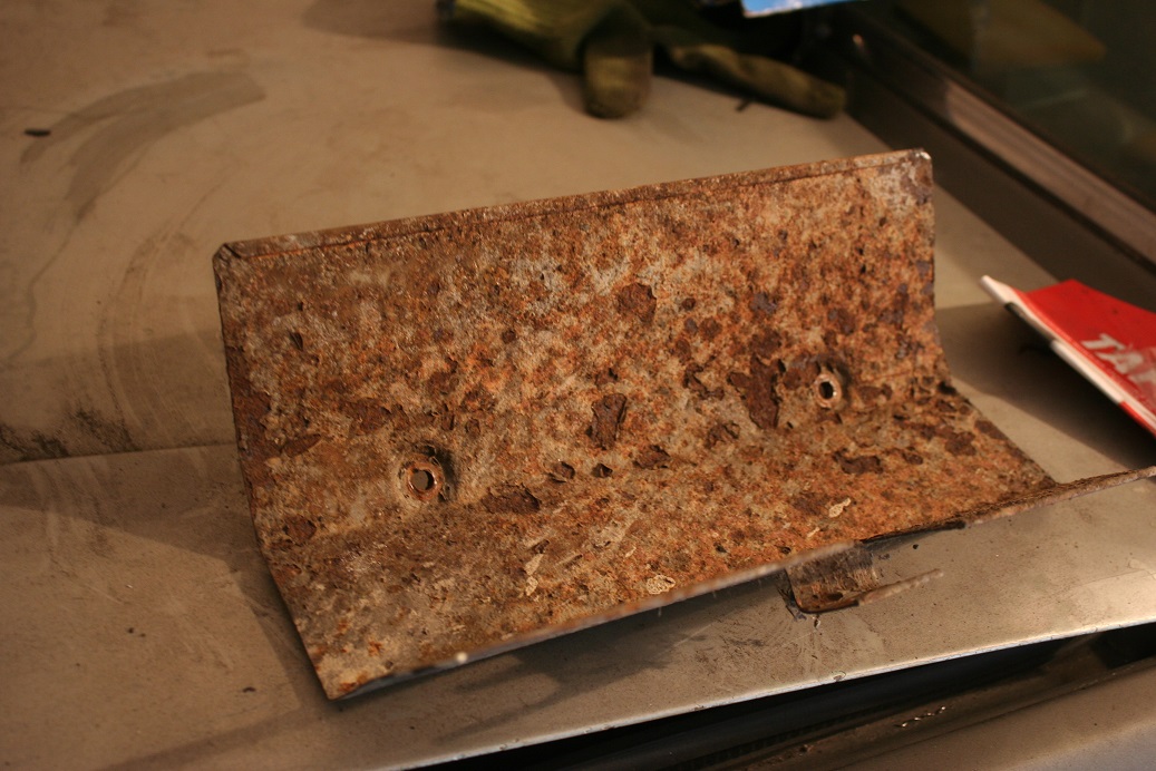

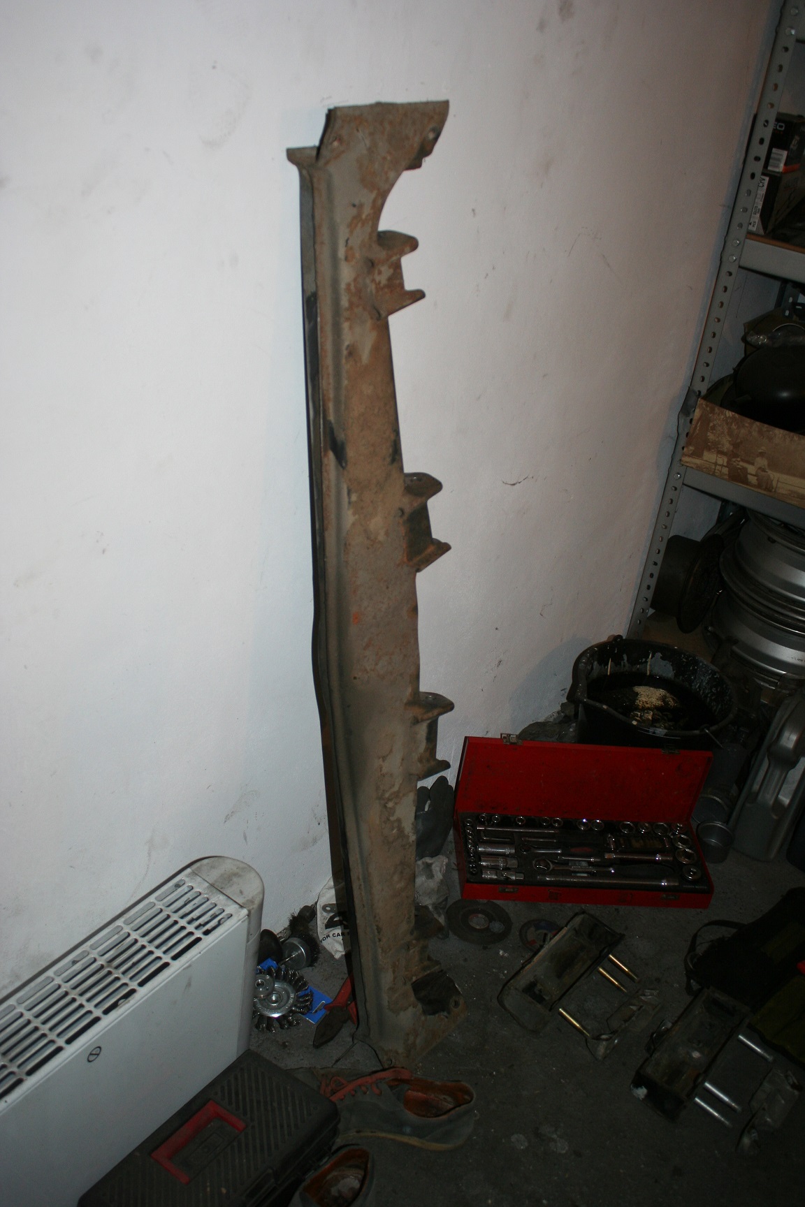

Bliższe oględziny oraz działania szlifierką pokazały, że blacha była w całkiem niezłym stanie. Jest to zdumiewające, zważywszy na wiek tego elementu i niekorzystne warunki egzystencji, nad rozgrzanym tłumikiem. Po czyszczeniu szlifierką potraktowałem tą blachę fertanem a potem farbą do wydechów. Farba ta utwardza się w temperaturze 150st. Korzystając z nieobecności Uli wstawiłem ją więc na 2h do piekarnika, stopniowo zwiększając temperaturę:
Wyszło chyba nienajgorzej. Tutaj już po zamontowaniu na swoim miejscu:

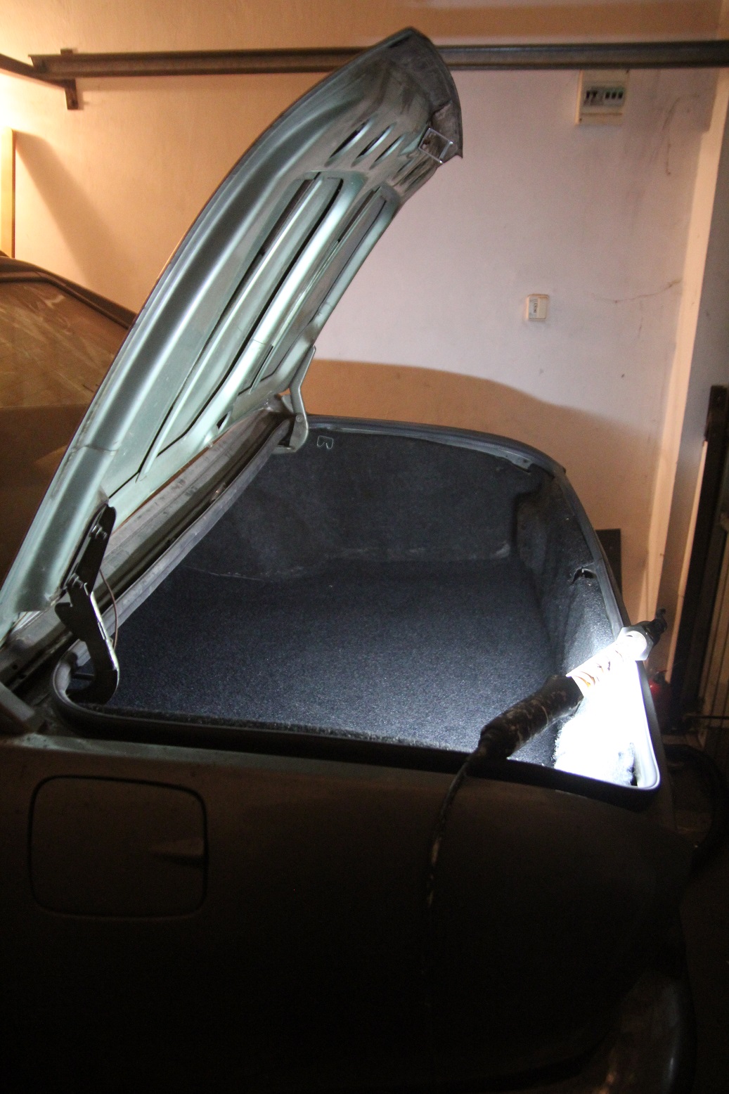

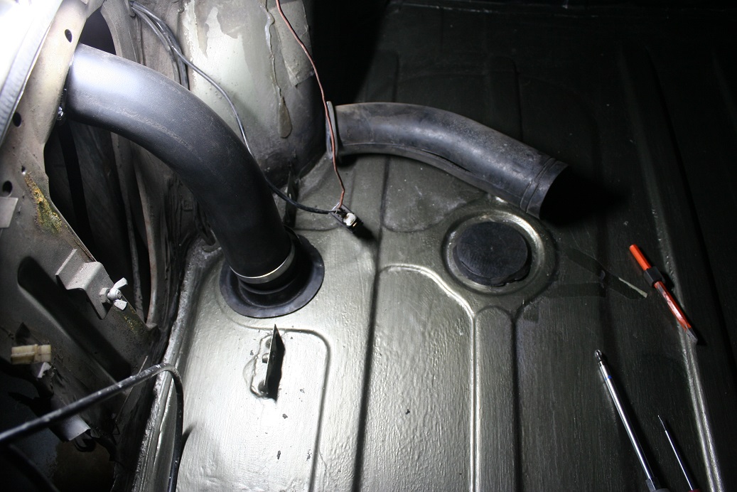

Kolejną rzeczą, którą udało mi się zrobić był montaż baku. Dość już miałem potykania się o niego na każdym kroku. Wyjątkowo raził zarówno swoją kubaturą jak i brakiem estetyki. Wspomnienie tego, jak pół roku leżał w łazience a potem na przedpokoju też mu nie pomagało.
Przez cały ten czas walania się po garażu trochę się poobijał od spodu. Na sam koniec trzeba więc będzie uzupełnić powłokę konserwacyjną. Gdy bak był już na swoim miejscu pozostało zamontować pływak, podpiąć kabelek oraz zamontować rurę łączącej go z wlewem. Stara rura niestety okazała się być dziurawa. Zastąpiła ją więc nowa. Niby taka sama ale uboższa, bez kołnierza. Udało się to jednak jakoś pospinać razem obejmami i chyba będzie się trzymać

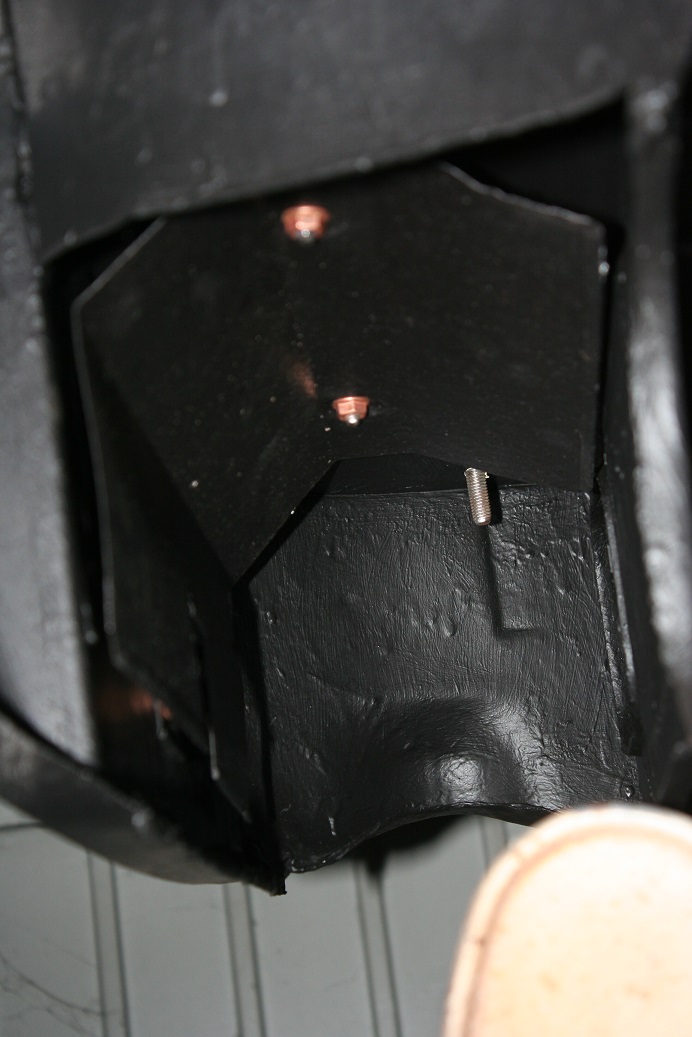

Na koniec zaświtała mi myśl, że może rozpocznę składanie wnętrza. Początek był nawet obiecujący. Nowe zaślepki do dziur w podłodze okazały się nawet pasować.

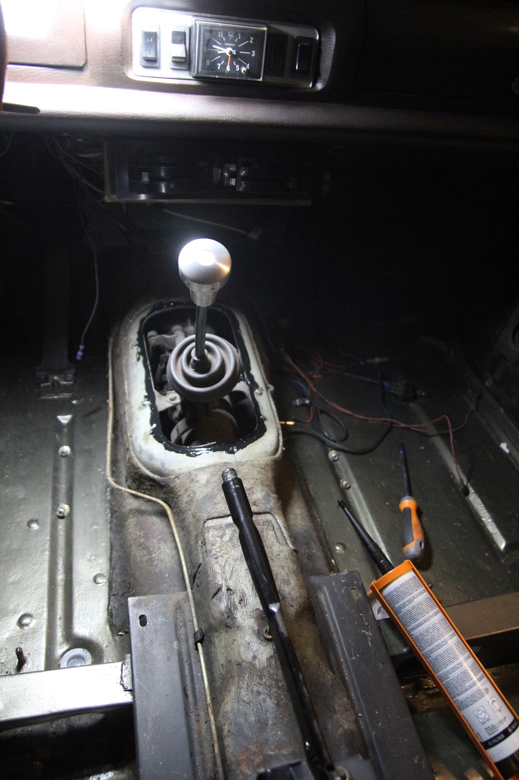

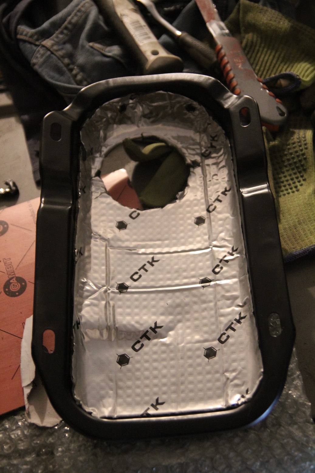

Po tym oszałamiającym sukcesie przeniosłem się do wnętrza. Na dobry początek zamontowałem osłonę nad skrzynią biegów. Od spodu wyłożyłem ją arkuszem maty butylowej: Element ten oryginalnie nie posiadał uszczelki. Posmarowałem więc punkt złączenia masą uszczelniającą: Idąc za ciosem chciałem ułożyć dywany. Szybko uświadomiłem sobie jednak, że zanim to zrobię, dobrzy byłoby mieć już położone kable do głośników. Kabli oczywiście nie miałem. Głośników również. W śmieciach udało mi się znaleźć jeden z tych, które oryginalnie dostałem z autem. Pogięty i oblany farbą ale się znalazł. Zmierzyłem wymiary (165mm) i pojechałem do MediaMarktu. Zakupiłem 8m jakiegoś lepszego kabla oraz zestaw głośnikowy Alpine, który akurat był na promocji. Wymiary się zgadzały. Zarówno głośniki jak i kabel był taki, jaki chciałem. Myślę że nikogo nie zdziwi więc, że głośniki okazały się być za duże a kabel za krótki. Jak to możliwe? Otóż wyjaśnienie jest bardzo proste. Głośniki, choć od góry takie same, pod spodem mają inną konstrukcje. Nowe mają jakieś rozbudowane elementy konstrukcyjne, przez które nie mieszczą się w dziury w tylnej półce. Będę musiał je poszerzyć. Kłopot w tym że półka została już obszyta przez tapicera i nie wiem jak w nią zaingerować, nie niszcząc całej włożonej w nią pracy. Dla osób oburzonych faktem umieszczania głośników w półce wytłumaczę, że nie ma innych miejsc na ich montaż. Jest to dla mnie trochę zagadka. W aucie jest oryginalne radio ale nie ma miejsca na głośniki. Patrząc na zdjęcia w internecie zauważyłem, że niektóre samochody mają głośniki w drzwiach (w blasze jest tam nawet okrągła dziura fabryczna) albo w tylnej półce. Ani jedno i drugie miejsce natomiast nie posiada fabrycznych otworów w estetycznej części poszycia. Boczków byłoby mi szkoda ciąć. Dziury w półce wyglądają jak ręcznie wyrżnięte przez poprzedniego właściciela. Jeśli chodzi natomiast o kabel to licząc jego wymaganą długość nie pomyślałem o tym. że kupiony przeze mnie zestaw zawiera, oprócz dużych głośników, także tweetery. Te małe głośniczki mam zamiar zamontować gdzieś w okolicy przedniego słupka. Jeśli ktoś ma doświadczenie w słuchania muzyki z tweeterów z przodu oraz basu z tyłu to proszę o opinie. Mam cichą nadzieję, że taki setup nie prowadzi do urazów psychicznych czy niekontrolowanych reakcji fizycznych (lub fizjologicznych)

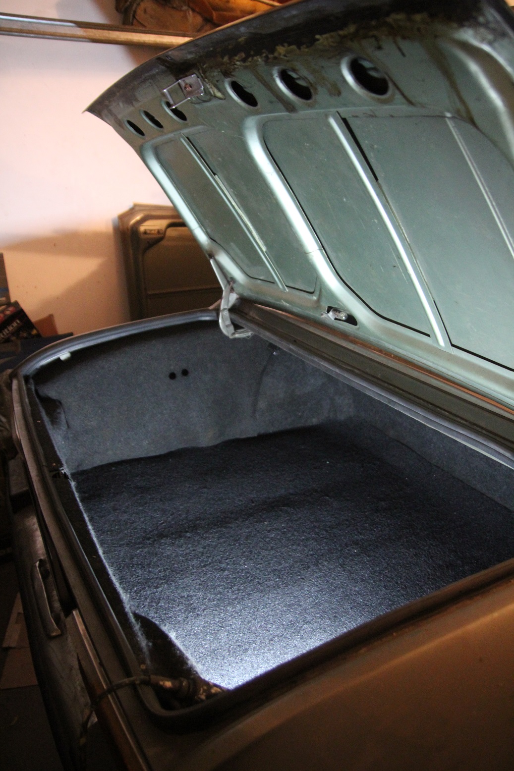

Mając już ułożone częściowo kable zabrałem się za dopasowywanie wygłuszenia. O dziwo wszystkie potrzebne filce się znalazły, okazały być w niezłym stanie oraz pasować na swoje miejsce. Powoli w samochodzie robi się przytulnie. Potrzebuję teraz wolnego dnia oraz nowego akumulatora (stary przestał reagować na prostownik), by zająć się tym radiem oraz podpięciem ostatnich wolno wiszących kabli we wnętrzu. Zastanawiam się, czy w ogóle próbować podpinać to stare radio z epoki czy od razu nie założyć jakiegoś nowego. Wiem że fajnie mieć klimat lat 70tych i zmieniać stacje na korbę ale chyba jednak, chcąc tym autem gdzieś czasem pojechać, wolałbym żeby ładnie grało i dało się odtwarzać mp3. Do przyszłego tygodnia mam czas do namysłu.
