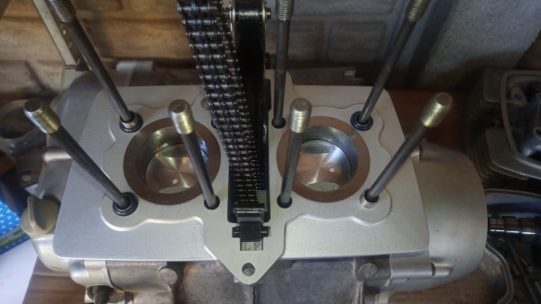

![IMG_20210227_150824.jpg (1.32 MiB) Przejrzano 6021 razy Kanały olejowe](./download/file.php?id=78376&t=1&sid=26b8a95565d45e6b91db52e44e9522e0)
- Kanały olejowe

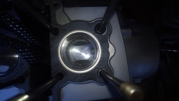

![IMG_20210227_151525.jpg (1.58 MiB) Przejrzano 6020 razy Problem z pasowaniem uszczelki](./download/file.php?id=78377&t=1&sid=26b8a95565d45e6b91db52e44e9522e0)
- Problem z pasowaniem uszczelki
![IMG_20210227_151541.jpg (1.12 MiB) Przejrzano 6020 razy O tyle przesunięty otwór.](./download/file.php?id=78378&t=1&sid=26b8a95565d45e6b91db52e44e9522e0)
- O tyle przesunięty otwór.
