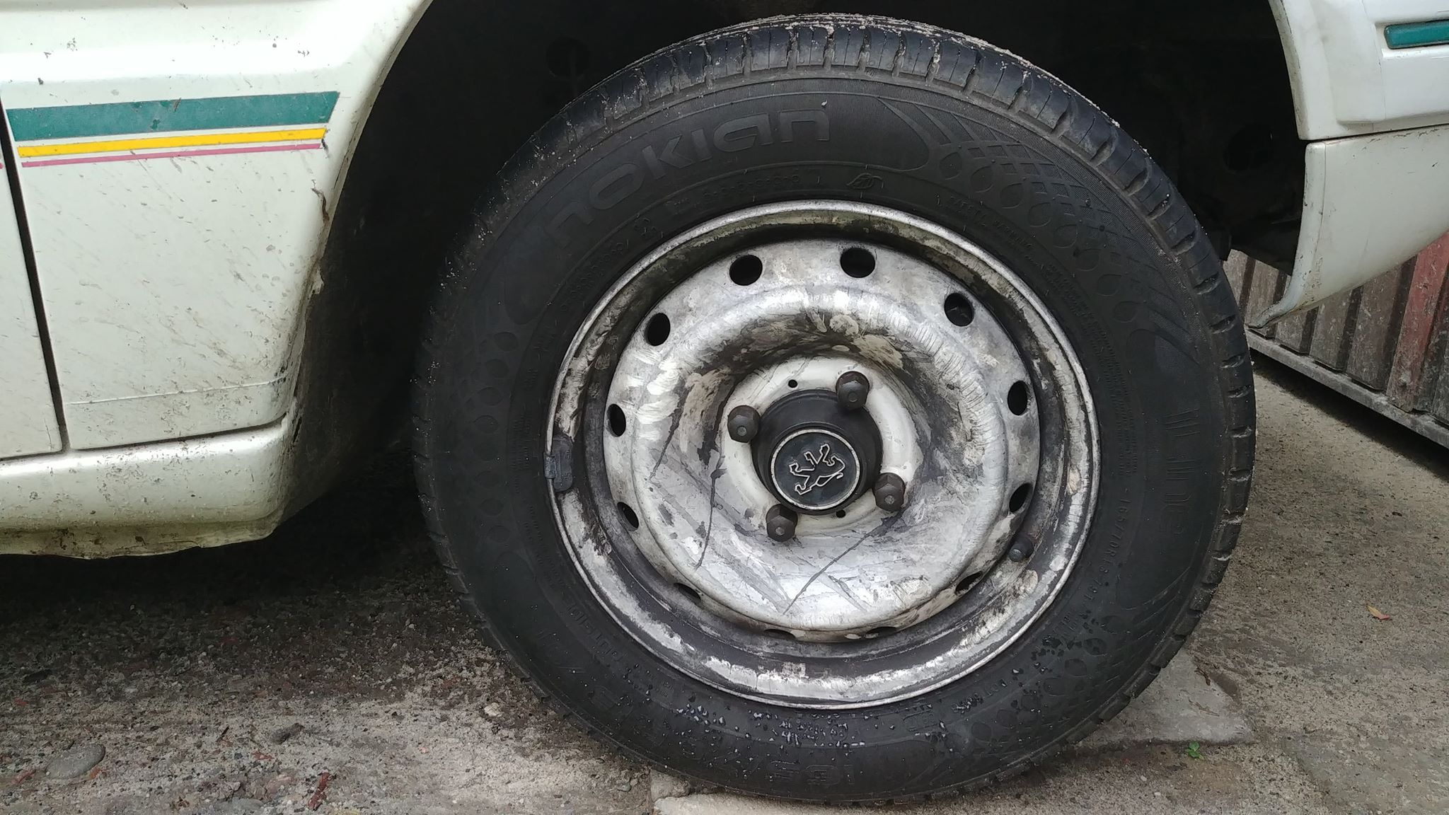

Tymczasem kolejny update. Na pokład wskoczyło parę gratów.
- zregenerowane zaciski ATE na tarcze 247 mm
- przewody elastyczne Corteco
- wentylowane tarcze i klocki Peugeot
- pompa hamulcowa Metelli, 22 mm
- serwo z Berlingo 1.6 HDI
- nowe przewody hamulcowe miedziane na przód
- niespadające wodziki skrzyni biegów od Grzesia
- oring korka chłodnicy, bo pokapywał czasem płyn
