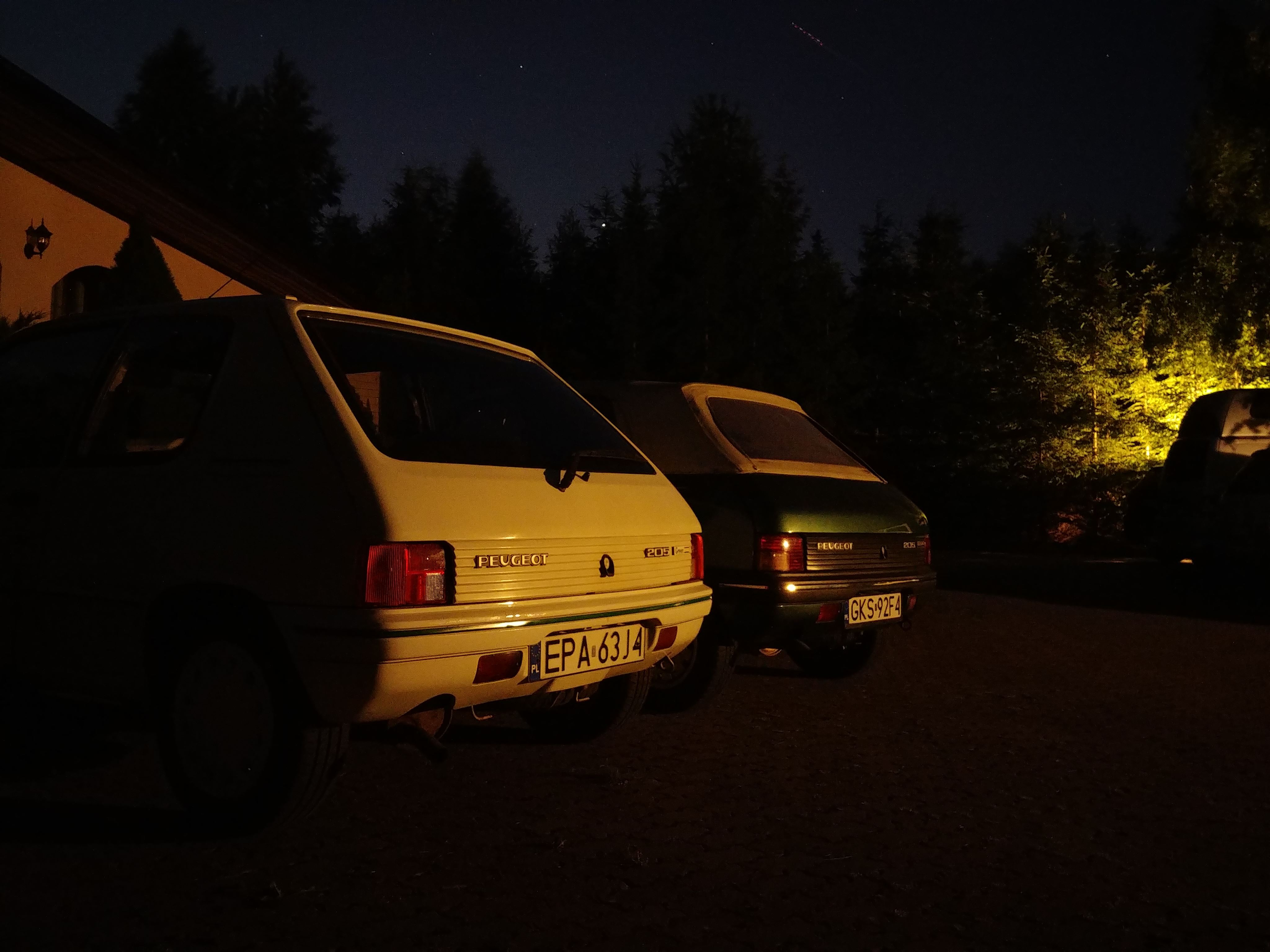

Ostatnio wracałem po zmroku z Podkarpacia i stwierdziłem, że moje żarówki nadają się już tylko do utylizacji. Zainspirowany CTI Bananowca kupiłem na próbę żółte H4 Bosma Classic Gold.
Niby są legalne i mają homologację, ale na wszelki wypadek w pudełeczku wożę stary komplet.
Ogólnie, to podoba mi się Green z żółtym oświetleniem retro. Jeszcze muszę pojeździć nocą, żeby mieć porównanie do wcześniejszego setupu.

fajnie to sie prezentuje !

I jak to w nocy świeci ?

W mieście nie widzę różnicy, poza tym że oświetla auta przede mną na cytrynowo ;)
Podjechałem do diagnosty na regulację, coś tam marudził, że powinny być białe, ale ustawił perfekcyjnie.
Dziś może wieczorem skoczę gdzieś na testy na bocznych dróżkach i sprawdzę, jak dają radę w ciemnościach...

Update: co do żarówek, to za miastem świecą o wiele lepiej, także zmiana na plus.
