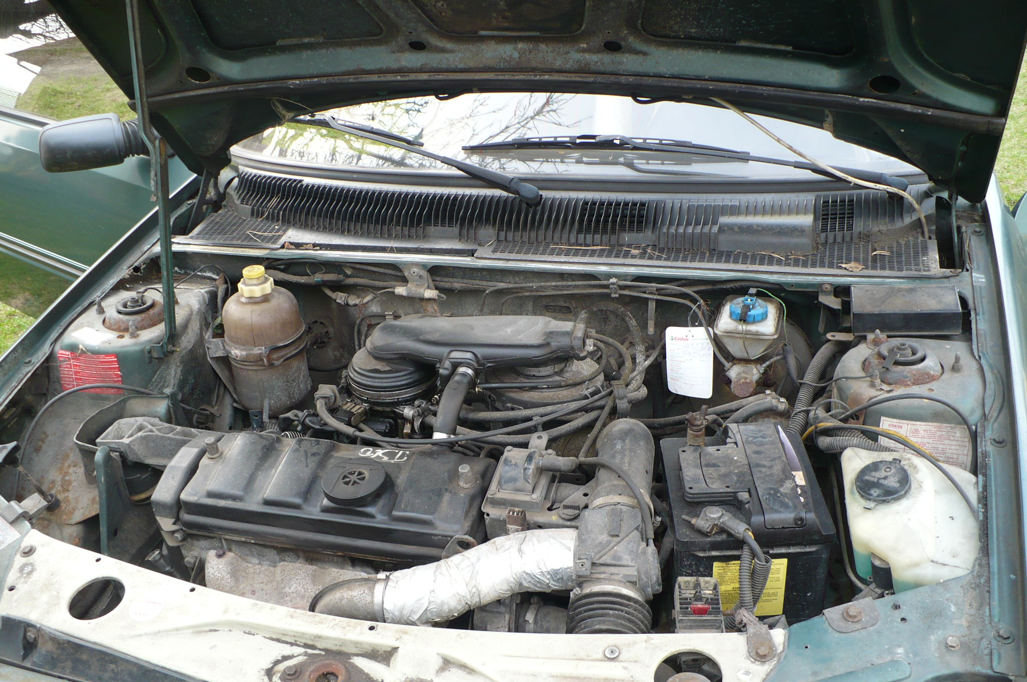

Plusy to: silnik, który nie dymi, dobra skrzynia, katalizator, niezniszczona deska rozdzielcza, szyberdach z działającą uszczelką, prawe drzwi bez rdzy oraz oryginalne alusy w bardzo dobrym stanie.

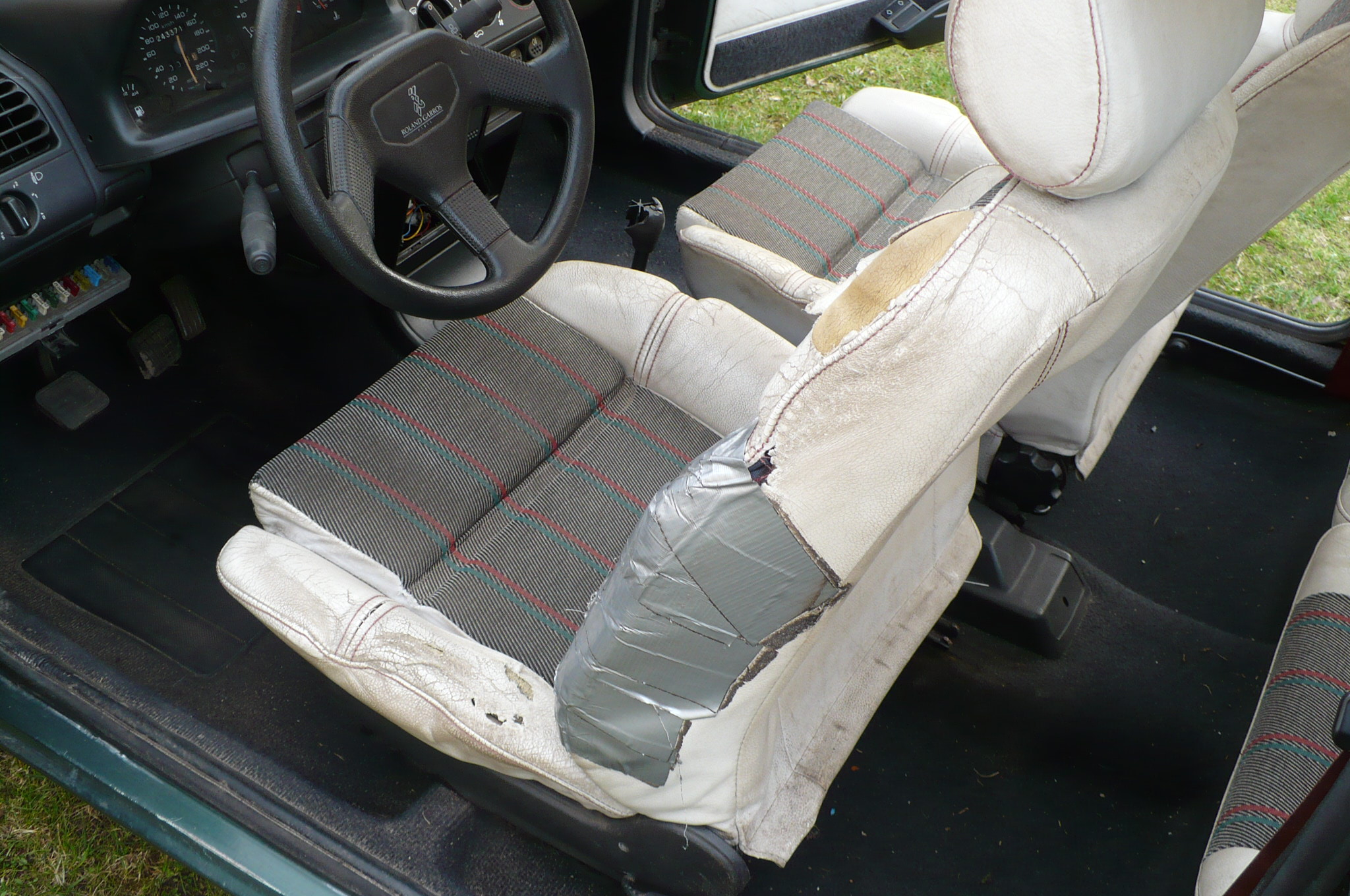

Lista minusów jest znacznie większa: zatarta belka, lewe drzwi zardzewiałe od dołu, dziura za tylnymi siedzeniami, zniszczony fotel kierowcy, łuszczący się lakier na masce i klapie oraz cieknące i niesprawne hamulce.

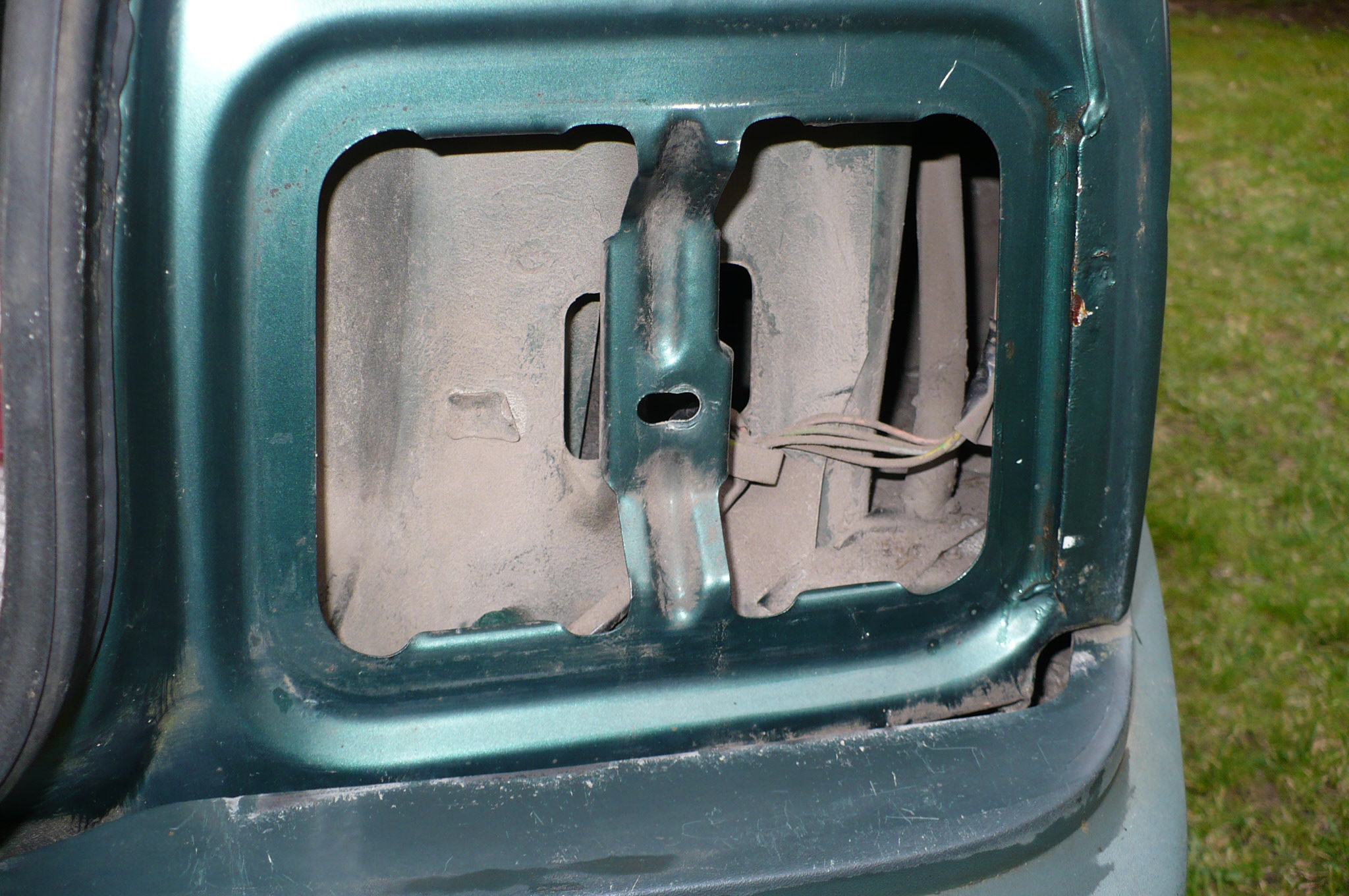

Dzięki Rafał za chęć pomocy. Na razie jestem na etapie rozbiórki puga. Najważniejszym elementem, który zadecyduje o dalszych losach Rolanda będzie stan podłogi pod wykładziną. Jeszcze nie czas na ewentualne kompletowanie części. W razie czego na pewno się odezwę. Dzisiaj działałem na tyłach, wymontowałem lampy i zdjąłem zderzak. Nie było łatwo ale poszło. Nie jest źle. Z ciekawostek to dziwne działanie przełącznika od świateł. Nie działa na zasadzie obrotu wokół własnej osi, ale unosi się do góry. Pierwszy raz spotkałem się z taką wersją.

To jak chodzą kierunkowskazy, skoro światła góra-dół? W jakim stanie ma zderzaki? Tylny chyba w rogu niestety pęknięty i otarty?

Zderzak niestety wgnieciony i pęknięty od góry.Szkoda bo zielony. Manetka w czasie przełączania świateł (obracania jej) zmienia swoje położenie od dołu do góry (ok 30stopni).

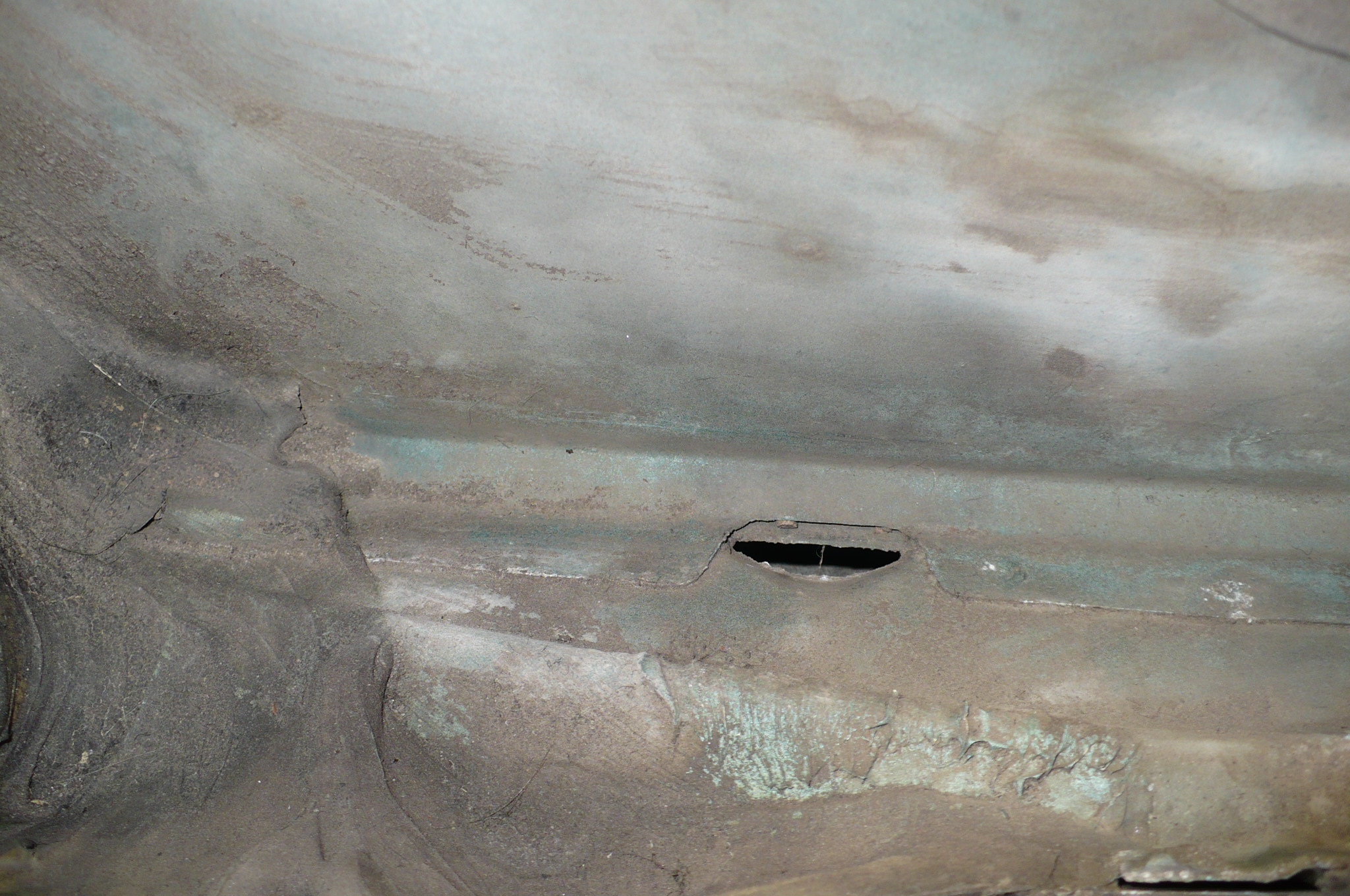

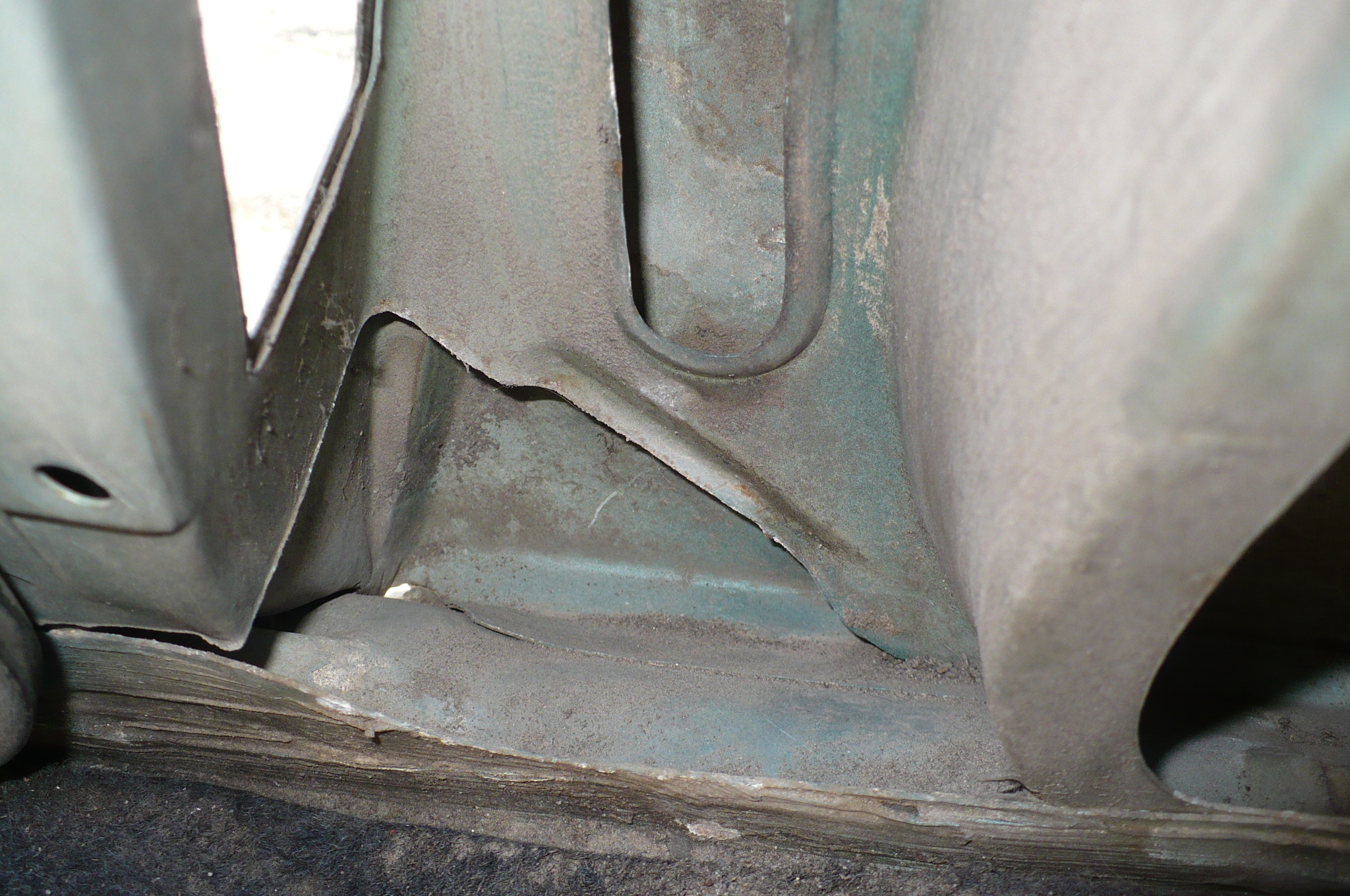

Prace rozpoznawcze trwają. Prawy okular w porządku, lewy posiada w dwóch miejscach ogniska rdzy- krawędź podłużnicy i dziurę w nadkolu. Po rozebraniu boczków widok pozytywny. Nie wiem tylko czy te otwory powinny być przelotowe czy zatkane masą uszczelniającą?
- Posty: 1892
Re: Roland Garros z inicjałami UM
Fajnie że trafił do Ciebie
Wiesz jak postępować z Garrosami
Blacharsko nie wygląda to dobrze, ale pewnie decyzję podejmiesz po całkowitej inspekcji.
Jeśli mogę coś doradzić, to nie wchodź w zbędne koszty na tym etapie. Wyczyść co się da w trakcie inspekcji, zabezpiecz i wymień ewentualne rzeczy na te które posiadasz na stanie. Trzymam kciuki

Mariusz dziękuję za poradę. Tak na razie czynię. Rozbieram auto na drobne a wtedy się zobaczy co dalej. Widzisz jak to się dziwnie układa. Podczas spotkania wspominałem, że do kolekcji szukam wyłącznie RG w wersji 5-drzwiowej, a tu masz Ci. E tam ważne, że RG.

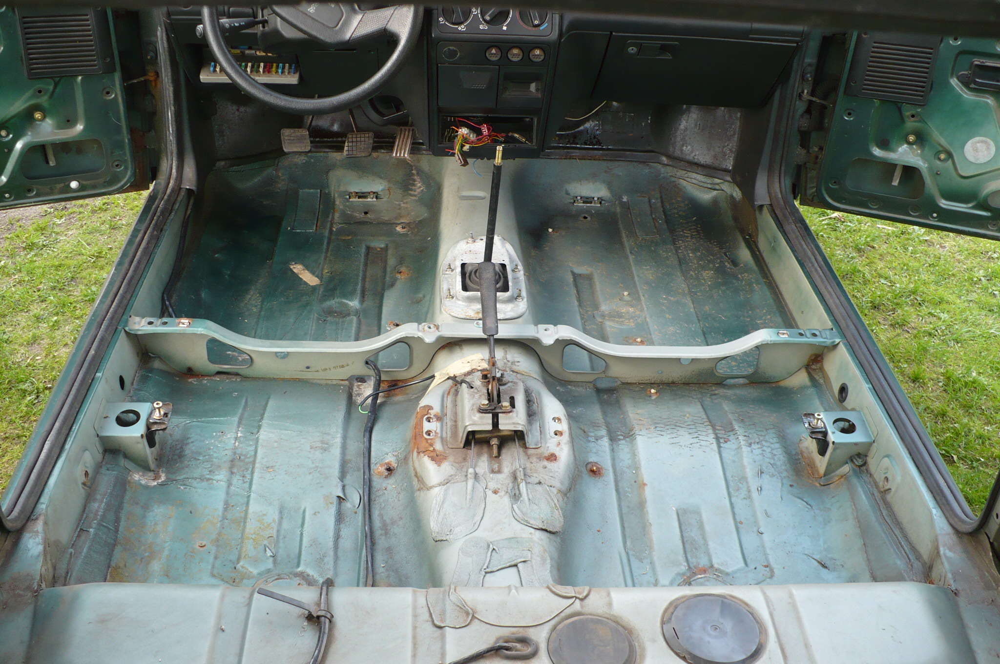

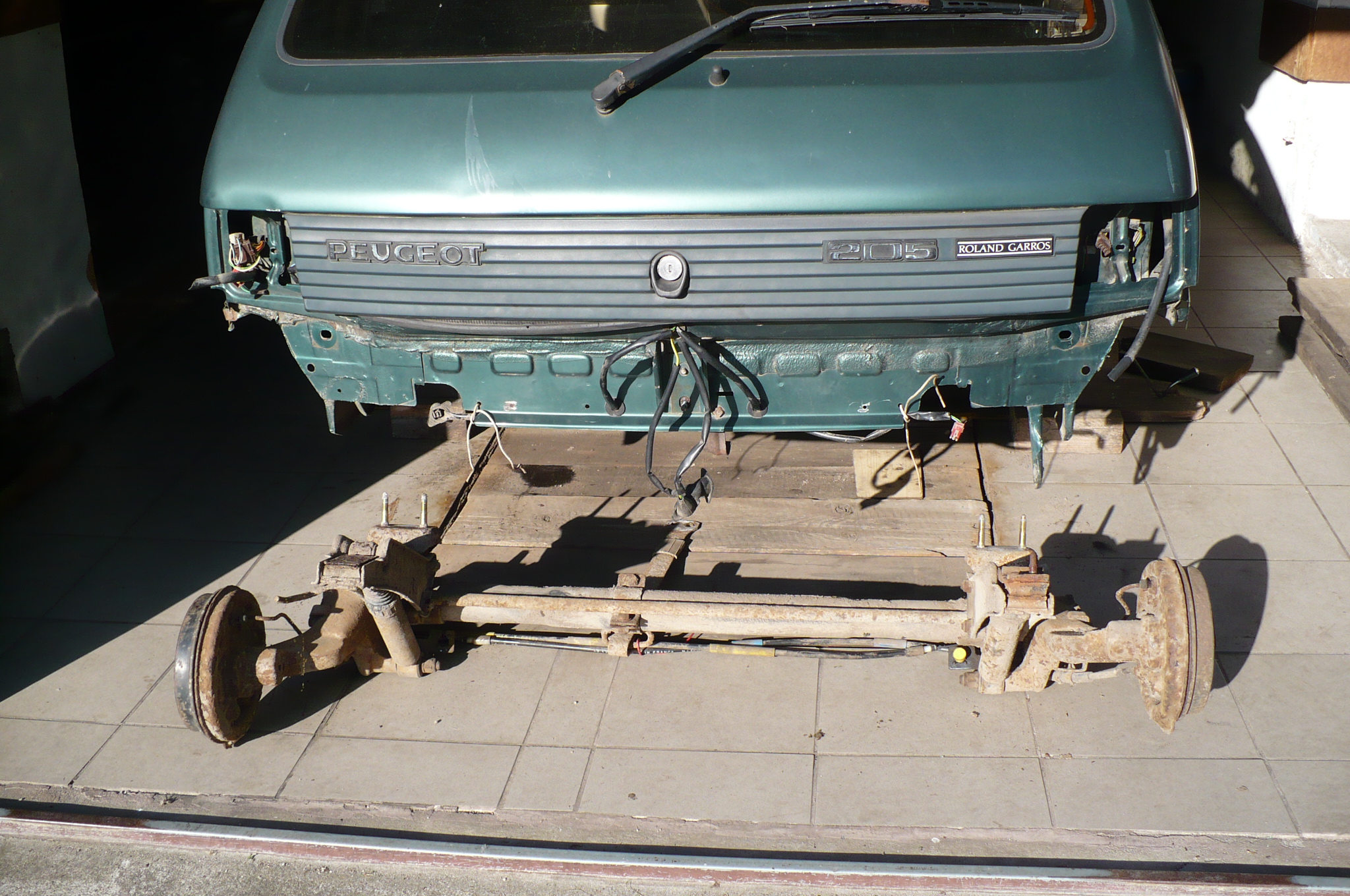

Bez większych perturbacji odkręciłem fotele, zdjąłem wykładzinę i wygłuszenie podłogi. Tak jak podejrzewałem pod większością mata wygłuszająca nasiąknięta była wodą. Według mnie woda dostawała się przez nieszczelności spowodowane skurczonymi uszczelkami tylnych szyb. ??????
