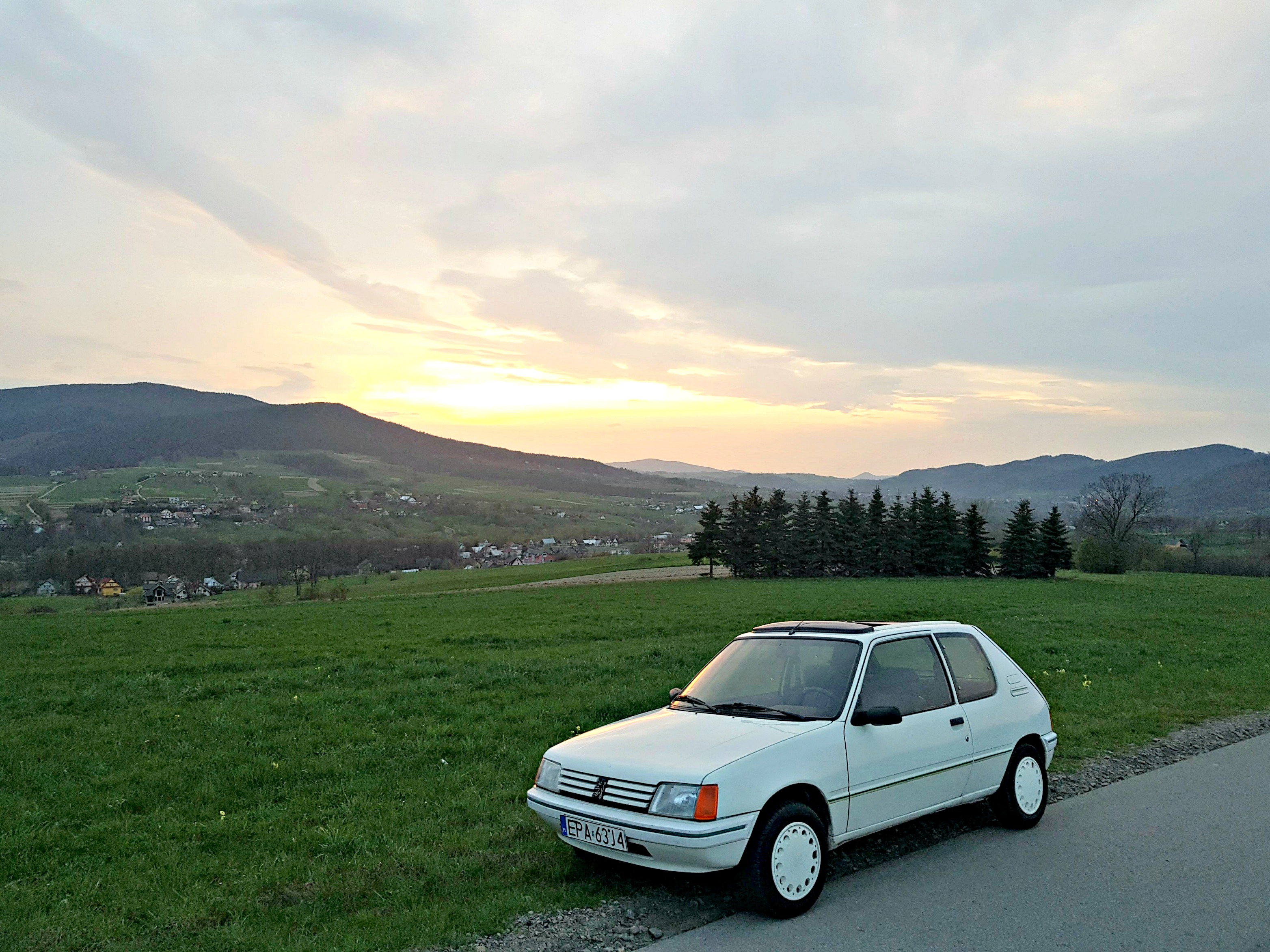

W nowe auto trzeba się "wjeździć". Zwłaszcza w takie, które ma być użytkowane więcej, niż sporadycznie. Dlatego po pracach kosmetyczno-mechanicznych przychodzi ta najfajniejsza część - testy w plenerze.
W niedzielny wieczór, przy okazji odwiedzin okolic Limanowej, wybrałem się na trasę widokową z licznymi serpentynami. I tak pierwszy quasi-górski OES uważam za zaliczony!
Hamulce bardzo zadowalające, zawieszenie pracuje bez zastrzeżeń. Jest za to spora różnica w prowadzeniu, bo jestem przyzwyczajony do o wiele cięższego przodu w dizlu. Ale chyba do tego poczucia lekkości trzeba też po prostu przywyknąć...

Szczere gratulacje Raf - auto w Twoich rękach nabrało naprawdę słusznej prezencji :)
Chyba najbardziej robią ją białe kołpaki, nie wyobrażam sobie lepszej w tym przypadku opcji.
